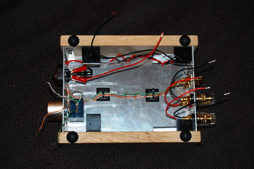

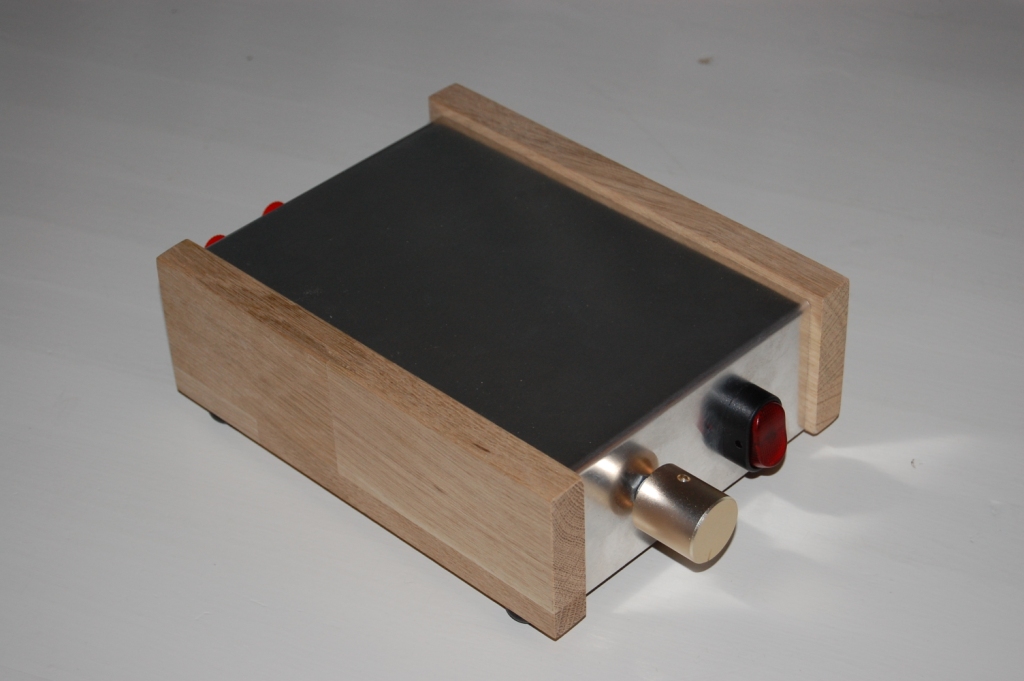

    Da er den ferdig. Har ikke testet den enda, får håpe den ikke må åpnes ::)
    Den har følgende specs:
    * SURE 2050 T-amp
    * ALPS blå 50K potmeter
    * Cat5 kabel på signalsiden
    * Meniscus Audio forsølvet høyttalerekabel
    * Gullforgylte RCA kontakter med teflonisolering
    * Høykvalitets høyttalertermianler fra Helder
    * On/off bryter med lys fra Biltema
