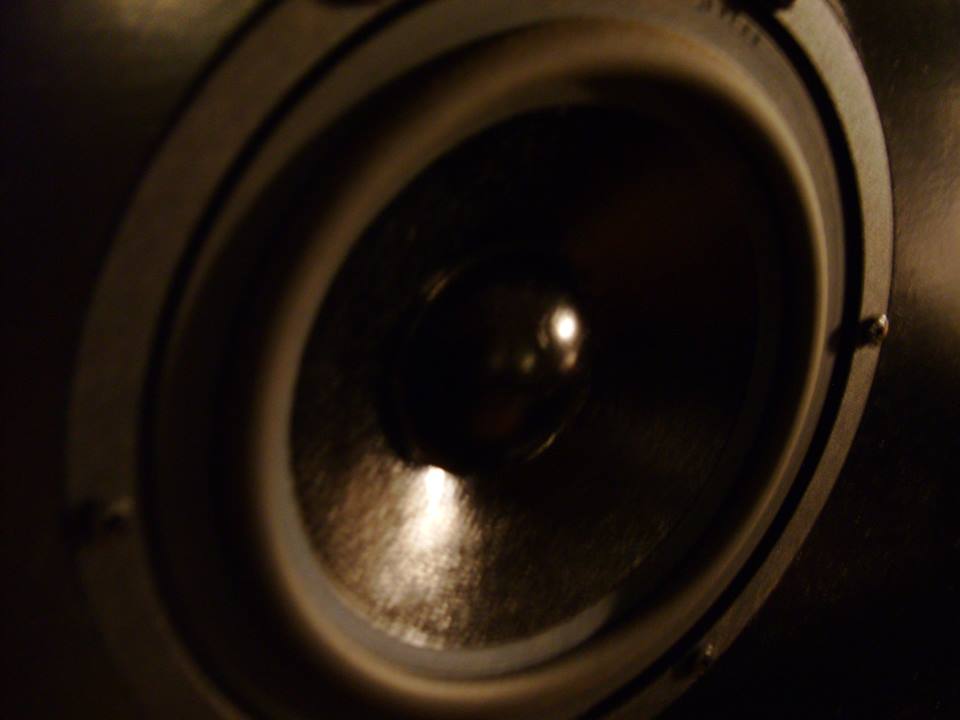

Mine højttalere er bygget af Modifix til at dele mellem Vifa Ringradiator diskant og mellemtonen ved omkring 2100 hertz. Mellemtonen er en Monacor SPH-145 som er modificeret af Modifix.Del de for guds skyld høyt nok. De tåler ikke mer en 30 W.
AMT 29 jeg hadde fra Mundorf delte jeg på 3500 hz.
Som er en langt større og tåler veldig mye mer effekt og høyere følsomhet.
Har det ikke kommet i dine tanker på att de kan være sprengt de du har?
Att det er der problemet ligger.

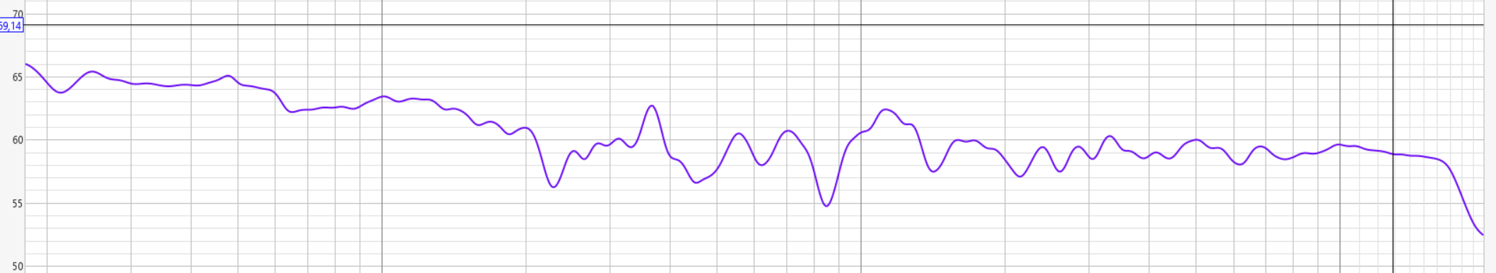

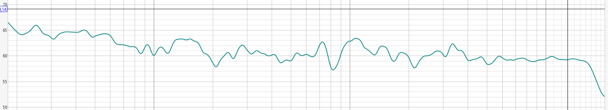

Jeg synes, at det ser flot ud, og det lyder godt. Poul nævnte selv for mig, at vi kunne gøre det endnu bedre. Men en dag går hurtigt, og vi skulle jo bare skifte de interne kabler ud i venstre højttalere. Jeg viste Poul tidligere målinger, med 4 subwoofere contra 2.En variation på 20dB i lyttepositionen må vel siges at være under al kritik
En tilfældig JBL fra 1975 kan gøre 40Hz til 20KHz indenfor +-3dB... helt uden DSP og
andet nymodens digi-pjat.
Rommet er vel helt forferdelig med slike avvik.En variation på 20dB i lyttepositionen må vel siges at være under al kritik
Kan ikke legge skylden på elektronikk,ht og kabler for slikt.
Der er målt med kalibreret mikrofon Umik 1.Målinger må gjøres med kalibrert mikrofon,umik 1 eller umik 2,koster ca 1500kr,og gjøres i gratis programmet REW,de målingene der er det for lite oppløsning på og er ukalibrert.
Hvilket program måler du med?Der er målt med kalibreret mikrofon Umik 1.
Kan lægge flere målinger op snarest.
Vis meg målinger av en tilfeldig JBL som viser +-3dB i en stue...En variation på 20dB i lyttepositionen må vel siges at være under al kritik

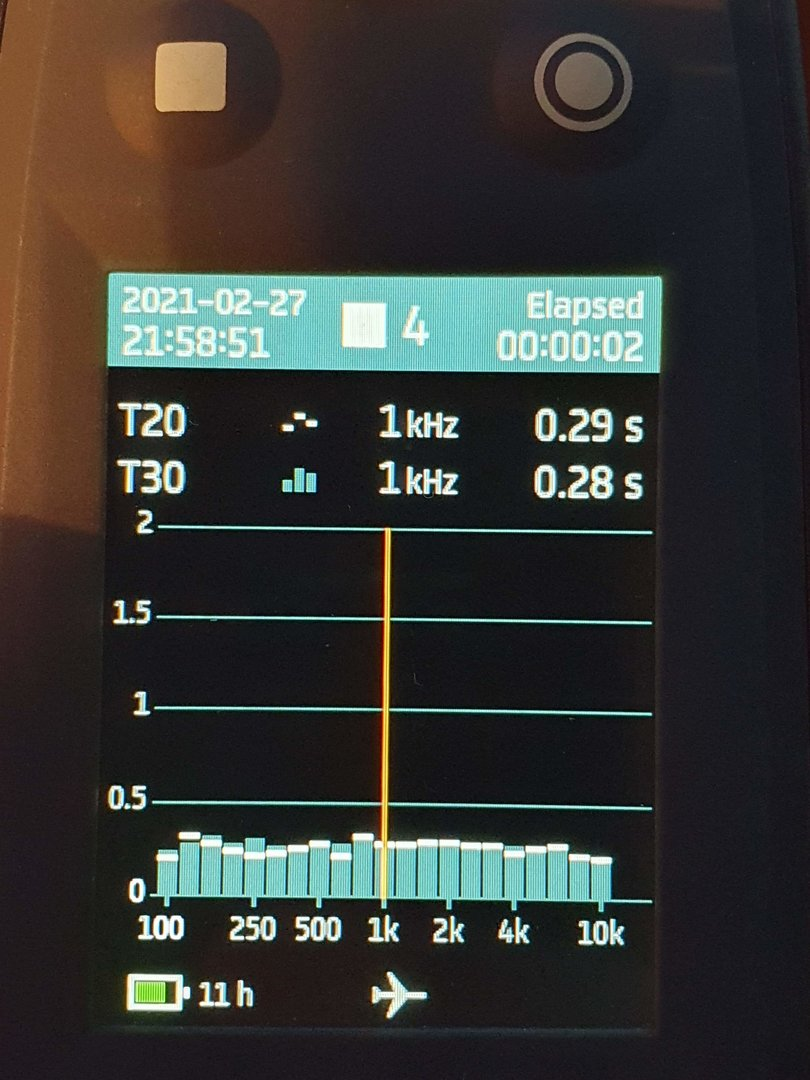

Dette er en tidligere måling udført af en akustiker fra Brüel og Kjær. Der blev sprunget en ballon
