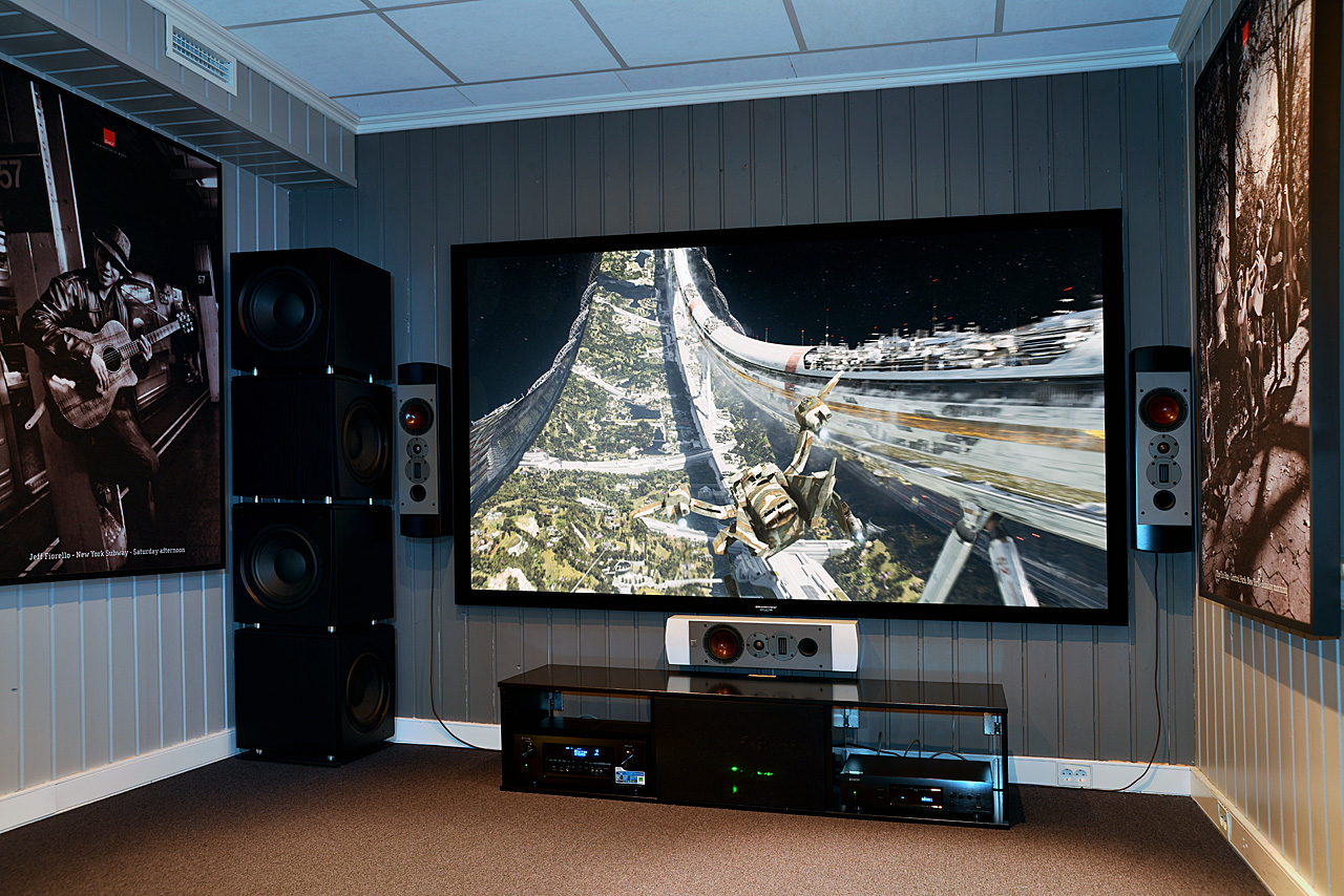

    Her er et annet eksempel med stacking av 1 x 12", men ikke høyt nok under taket til mer enn 4 x 12". Det er like viktig å stable hele avstanden mellom gulv og tak med sub...som riktig vending av elementer fra bunn til topp (y)
    Vis vedlegget 762465
    PS! Dette bildet viser et rom som er bygget som "et rom i rommet" i en vanlig enebolig og har derfor ikke full høyde som normalt slik at det ble plass til 5 x sub i hjørnet...
    Det rommet lignet veldig på et jeg har besøkt noen steinkast nord for Kristiansand :)

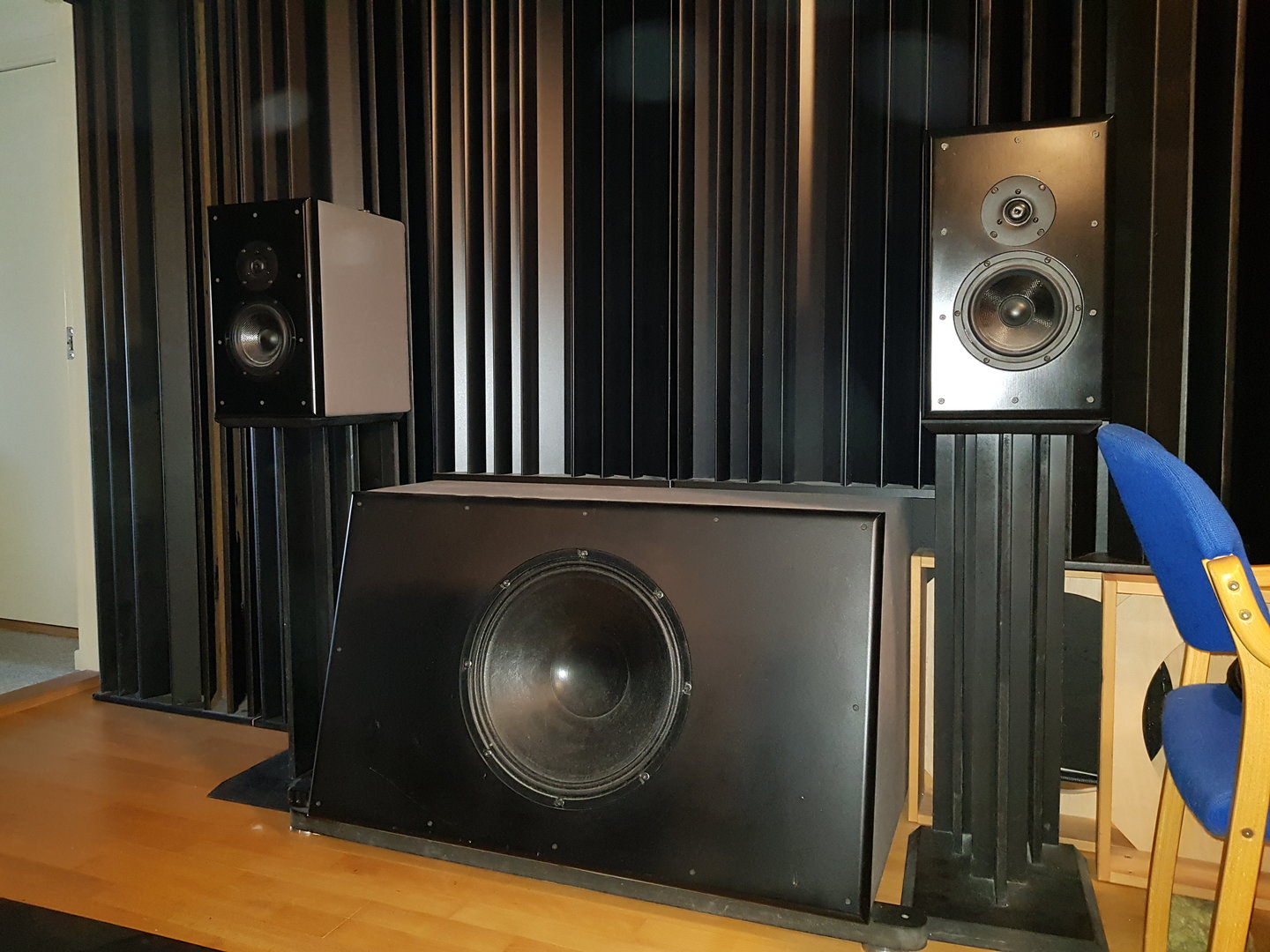

    Jeg kunne trække de to subwoofere 2 x 12 lidt nærmere sidevæggen. De peger fremad. Så 1 x 12 tommer ovenpå pegende indad. Så en ovenpå pegende udad. De kunne måske have samme forstærker, og være sammenkoblet. Jeg har for mange forstærkere... synes jeg. Men de er gode.
    Der er så plads til en mere som den fjerde i højden engang...
    Den store 18 tommer subwoofer må så blive stående.
