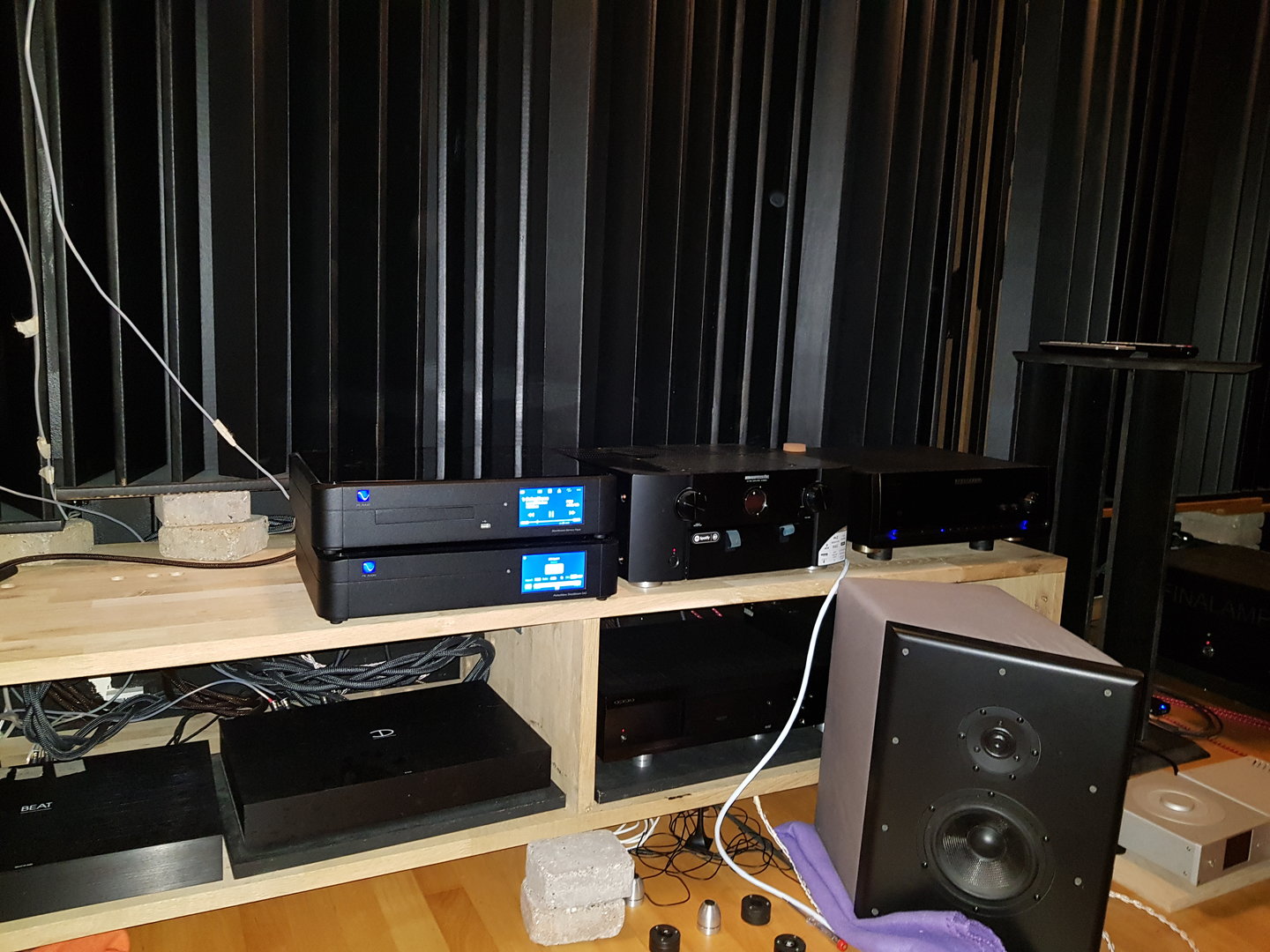

    Jeg lånte et drev og en DAC fra PS Audio af en god ven. 😀
    Jeg følte at nu var jeg i mål med lyden. Jeg har arbejdet meget med placering af Fronthøjttalerne og det var så godt. Jeg venter på Modifix, der skal bygge flere subwoofere der så skal placeres i højden.
    En god ven Drossel har PS Audio drev og DAC. Jeg følte at det kunne være interessant at lytte på hjemme hos mig. Jeg har god lyd. Jeg har sindssyggod lyd , men PS Audio løftede lyden til nye højder. Det var som at høre masteroptagelsen.

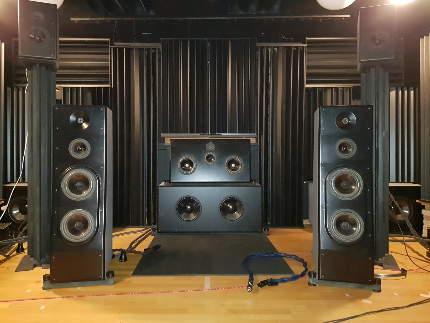

    Der måtte ligesom ske noget med at gøre noget for lyden. Så som billedet viser lige opøver, står venstre Wide højttalere på gulvet fordi den står i vejen for venstre side refleks.
    Nu skulle der ske noget, og jeg flyttede stereo bænken ca 90 cm tilbage. Det betød, at jeg kunne få venstre Wide højttalere placeret rigtigt ved de 60 grader fra centerlinien i Lytterummet. Så nu har venstre side af rummet ved siderefleksen en SMT Svanå Teknik V wings die. Ja hele sidevæggene er med dem, og ingen højttalere det kritiske sted ved 45 grader.
    Jeg har flyttet bænken til anlægget ud. Den var bygget til også at have de dybe diffusere stående på, men da jeg bruger kraftige stive strømkabler, måtte diffuserne løftes med fliser. Nu har diffuserne deres egen hylde at stå på. De skulle naturligvis i dag havde været det højere istedet for.
    Sikke god plads der. Dennis Foley fra Acoustic Fields anbefaler ingen ting imellem højttalerne og hele sidevæggen fra Fronten og til ud for ens øre. Det kan så ikke lade sig gøre fuldt ud, men det forbedre lyden med mere luft og musikken bliver mere fri.

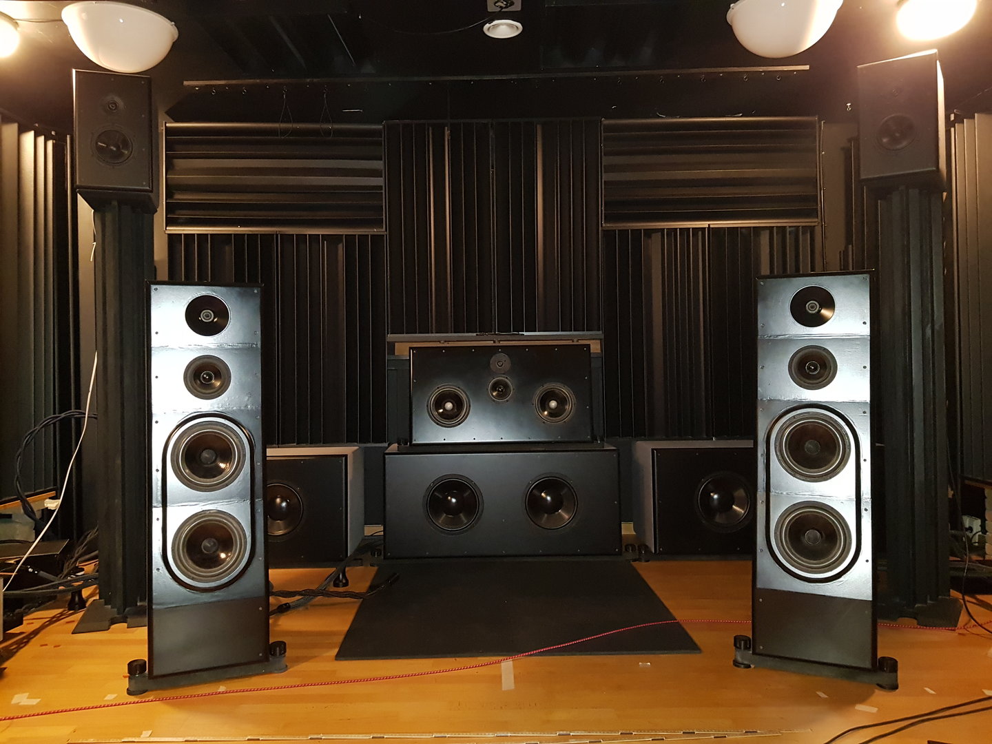

    Som det ser ud nu ved udgangen i dette Herrens år 2021.
    Højttalerne er kommet længere fra hinanden end sidste billede, og det lyder så godt idag.
    Men håber på at få råd til PS Audio nye drev og DAC, for det var... så godt.
    Planenen er flere subwoofere. To styk nye subwoofere med hver 2x12 tommere i to kabineter, men hængende sammen. Så kan de afprøves som Flageborg anbefaler i hvert sit hjørne vendende en indad og en fremad. Ovenpå dem 2x12 der er rykket ud til hjørnerne
    Godt Nytår til jer alle. 🎺🎺🎺

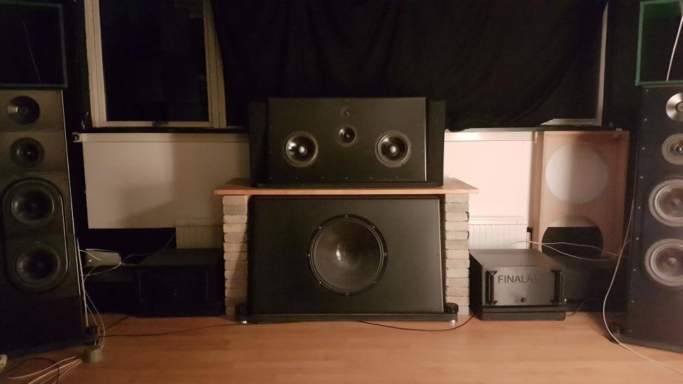

    Vis vedlegget 520622
    Den store subwoofer er kommet tilbage på sin oprindelige plads, hvor den altid har lydt bedst. Centeren er kommet ovenpå. Den vejer ca. 50 kilo. Akustisk er det ikke godt for stereoen, men surround og stereo er et kompromis.
    Et gammel billede.
    Nu vil jeg prøve at flytte den store subwoofer tilbage igen på sin gamle plads, så alle subwooferne bliver placeret på Frontvæggen. Jeg kan høre stemmer fra subwooferen bagfra, når jeg kun spiller med subwooferne.
    Så kan jeg placere den ene med de 2x12 tommer lodret ovenpå på en liggende 2x12 tommers subwoofer. Og så vente på Modifix der bygger subwoofere og en VOG højttaler.
    Skal dog lige have hjælp til at løfte centeren ned...

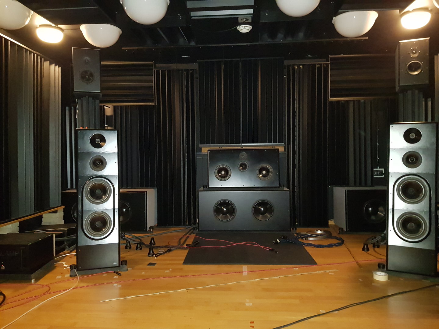

    Så kom centerenhøjtaleren ned på gulvet igen og der lyttes. Den skal rykkes lidt tilbage og subwooferen flyttes op I højden i højre side. Så noget sker der.
    Surround og stereo arbejder lidt mod hinanden , men også med hinanden.
