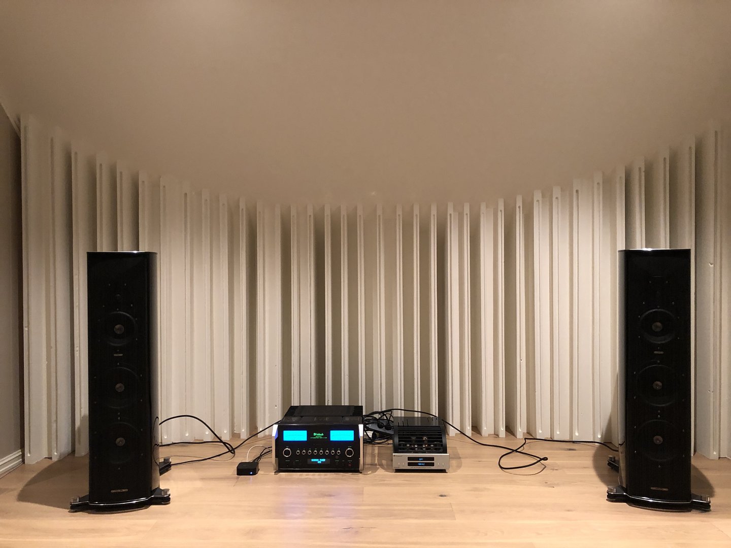

    Frontvæggen.
    Nu er der masser af rum og dybdeperspektiv. Nærmest et stort hul i væggen, efter at jeg har flyttet subwooferen.
    Jeg må bestille nogle flere diffusere til at stå ovenpå de V-winges, så de har samme retning og dybde.
    Der bør ikke være noget i højden imellem højttalerne for god stereo.

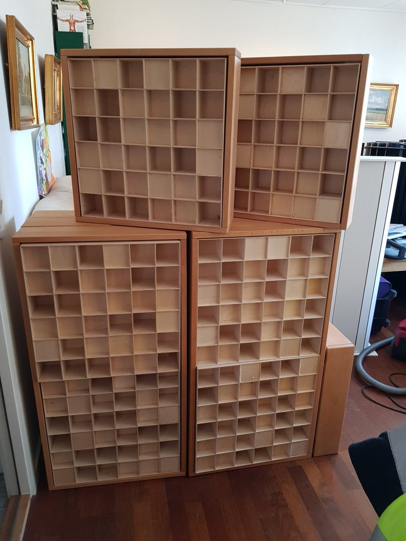

    Så er de næsten på vej til at gøre gavn et andet sted. Der er 21 diffusere i alt samt mange rammer.
    Billedet viser dobbelt rammer med to diffusere indeni.
    Øverst er der to enkelte rammer med hver en diffuser indeni.

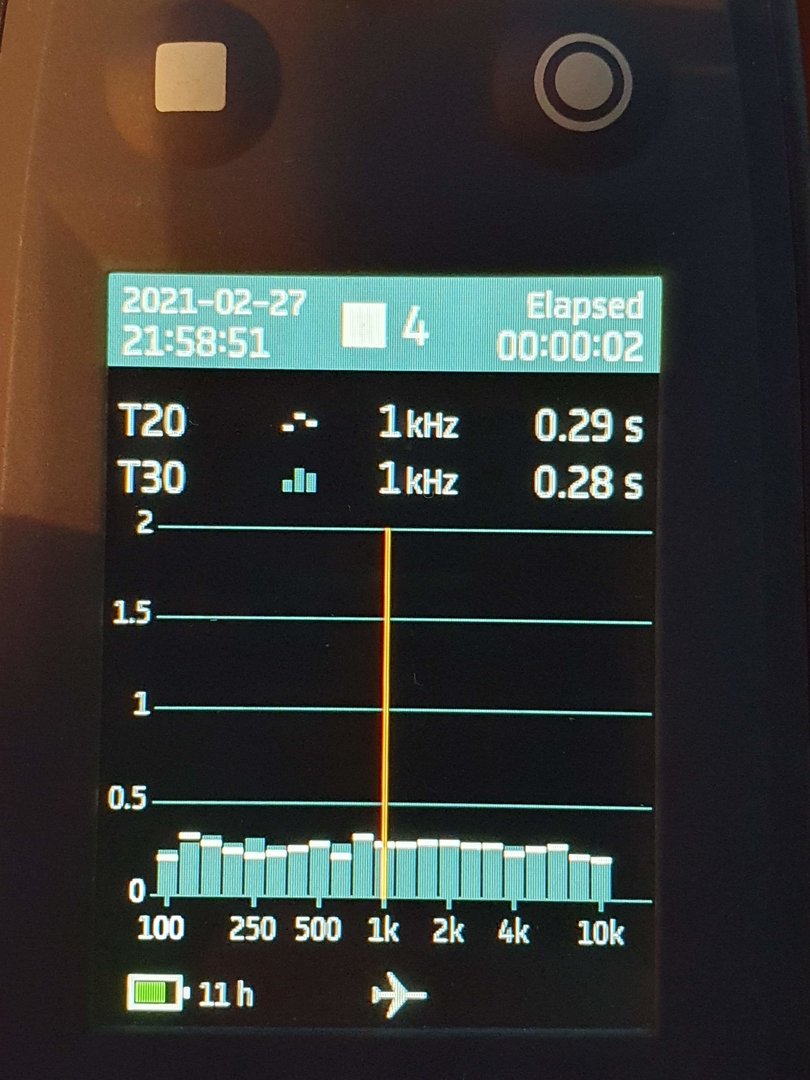

    Langesund
    Jevnt og fint og snitt litt under 0,3.
    Her er det et snitt på 0,1 - dødt som i graven

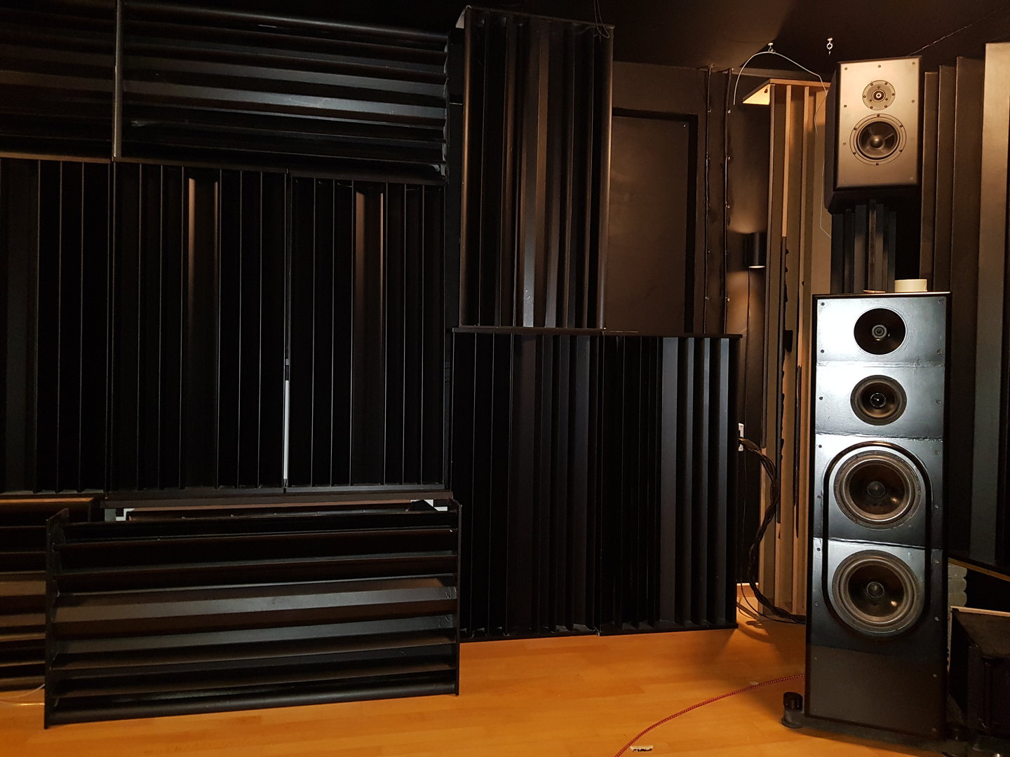

    Ras, de diffusere du viser kan på ingen måde det samme som de nye V-wings Pap. På ingen måde. Jeg tror, at Hofa er bedre end dem du viser, som jeg ikke har lyttet til, men SMT diffusere går meget mere ned i frekvens og virker på en klart bedre måde.
    Angående dit loft, så kunne du måske have SMT diffusere imellem spærene og gips/krydsfiner oven på med dampmembran imellem. Diffuserne ska vende den rigtige vej vil jeg mene
