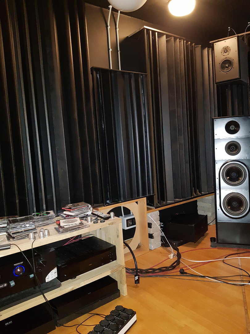

    Højre side af Lytterummet, som det var i går under gæstebesøg. Der er placeret 3 af de SMT Pap V wings. De ny indkøbte er 180 høje.
    Før var der 1 V wings i træ og 2 Pap- Wings. De er 120 cm høje.
    Man kan i hjørnet se en SMT Svanå Teknik Pap - V wings, der er 227 cm høj. Den gør det godt. Desværre blev den samlet, før jeg begyndte at male dem. Så man kan se denne papfarve. Jeg bruger en malerrulle til at male dem med. De er nemme at samle, på nær den øverste plade med lim på. Her er det en for de at have en hjælper. Det mangler jeg at få gjort. den øverste plade er ikke limet endnu.

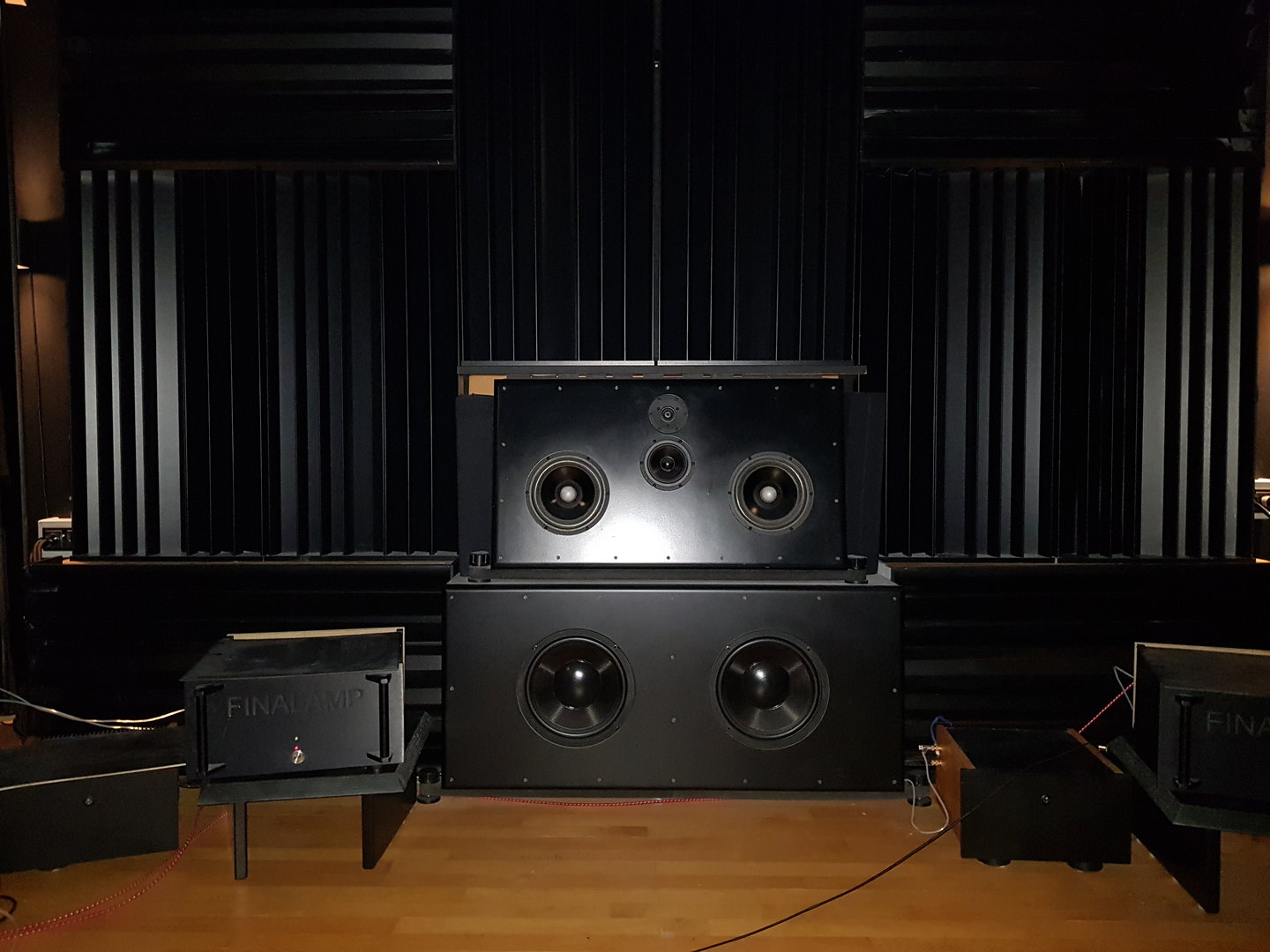

    Bagvæggen nåede jeg ikke at få gjort færdig. Man kan på billedet fra i går se de lyse Hofa diffusere og de SMT Svanå Teknik V-wings placeret foran.
    Lige i midten står der 2 SMT Svanå Teknik V wings oven på den store subwoofer. Den vil jeg meget gerne hæve med 50 cm, fordi så går subwooferens basþryk bedre forbi biografstolene.
    Det vil også give en bedre udnyttelse af de to V- wings, da det nederste dækkes af biografstolene. Jeg er blevet klar over vigtigheden af at bruge diffusion højt på væggen også.

    Det er så venstre side, hvor jeg har venstre Wide højttalere stående. Der skulle helst have været en diffusere på dens plads.
    I venstre side er der kun 2 af de SMT Svanå Teknik Pap V - wings. Der er en mere i højre side pt.
    De ny indkøbte diffuserene er kun malet en gang. Det ses tydeligt på billedet, og de skal males en gang mere, så de står flottere.

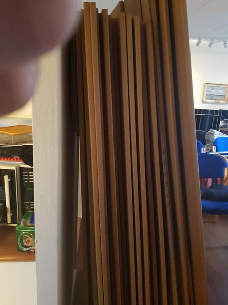

    Så er de næsten på vej til at gøre gavn et andet sted. Der er 21 diffusere i alt samt mange rammer.
    Billedet viser dobbelt rammer med to diffusere indeni.
    Øverst er der to enkelte rammer med hver en diffuser indeni.
