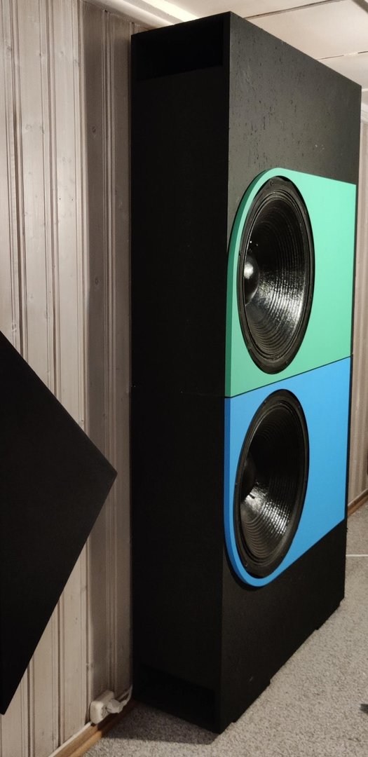

Jeg har nettopp bygd et par 10" suber for pc/gaming lyd,
og bruker en dbx driverack pa2 til skarve 6 tusen for tre-veis deling og eq.
Funker glimrende.
miniDSP 2*4 hd funker også veldig bra.
Har også et par tårn som rekker til taket med 4x21"
Der bruker jeg Audiolense (som dessverre krever pc)
Men de måler jevnt og fint fra 10 til 100 Hz.
Jeg kommer ALDRI til å integrere bass uten DSP i mine systemer.
Verken nu, eller i fremtiden.
Jeg har tidligere forsøkt meg på noe REL ræl og fulgt oppskriften dems,
men ble aldri fornøyd.
Se her er hva man kan få til, selv med ti tommeltotter.
Jeg er en håpløs høyttaler snekker, men bass kasser er rimelig enkelt å få til.
Mye billigere (og bedre) er det også.
Pc bass:
Venstre hoved-rigg bass.
Jeg liker ikke dunk dunk bass, men "riktig" bass.
..og det krever naturlig nok en del membran areal.
Virgo, du må/bør nok lære deg å bruke en målemic.
Det er ett av flere kriterier som inngår i å få den ultimate bass gjengivelse/integrering.
Funker glimrende.
Jeg har tidligere forsøkt meg noe REL ræl og fulgt oppskriften dems,
Pc bass:
Vis vedlegget 1007042
Vis vedlegget 1007044

Jeg hadde et par XTZ likedane som de linket lengre oppe før, de ble byttet til to 15" hjemmemekk og en av de rimeligere Crown forsterkerne og koster vel det samme totalt som en XTZ sub. Jeg kjører Dirac på en hjemmekino receiver imot Crown ampen og det er STOR forskjell med og uten korrigering, uten så høres det bare rotete og jævlig ut og med så er det kjapp og presis som det skal være. Sub kassen består av en hjemmemekka stereobenk, subbene med hjemmemekk spiller fletta av XTZ subbene uten problem og kan i tillegg deles høyere i frekvens enn XTZ sine 12", og setter hele 2.etg. i bevegelse ved lett pådrag der XTZ kommer svært til kort med kapasitet.
Et tips, har du ti tommeltotter så er det ikke noe problem å lage en mockup og teste, det høres mest sannsynlig ikke bra ut og da tuner man enkelt med en DSP for å temme subben litt. Det finnes noen proffe byggere her inne som sikkert tar en bestilling på noen kasser i ønsket design, størrelse og farge, da sparer man tommeltottene fra treflis også og ender opp med noe bedre enn det meste av kjøpesubber. Bare invester i basstårn med en gang så slipper du noe mer lidelse. :ROFLMAO:

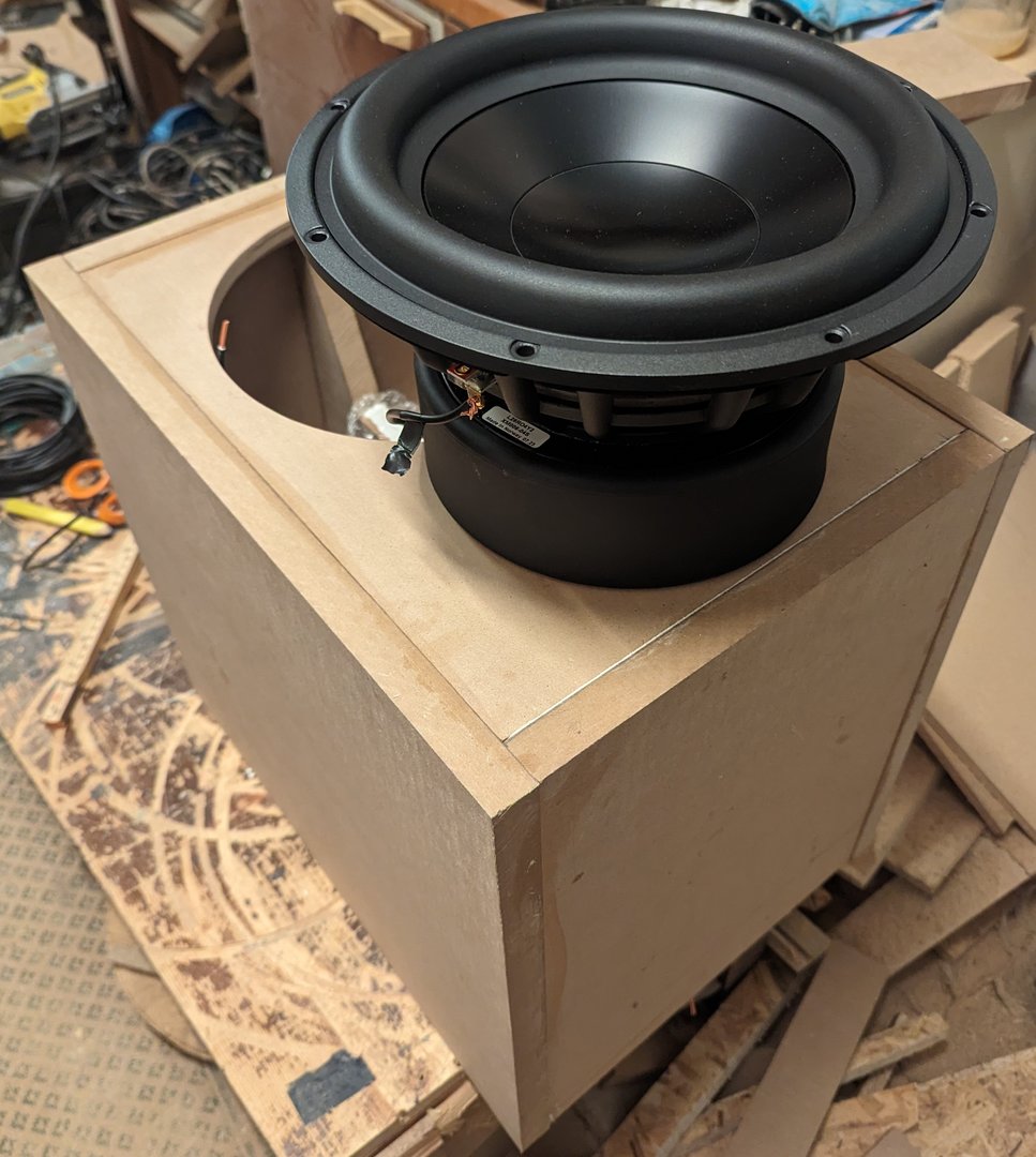

Jeg ble tipset her inne om å heller bygge selv enn å gå for de XTZene, men så var det jo så enkelt da med å bare bestille og slenge inn. Men det fungerte jo det også såklart.
Etter at jeg fikk fingeren ut og lagde hjemmemekket så fant jeg ut hvorfor det er å anbefale med DIY, og angeren på at jeg ikke gjorde det med en gang sneik inn på meg.
Sammenlignet med de XTZ subbene, så gå for 15" eller 18" elementer med gode data og helst lav FS. En mockup kan du lage med en håndsag og noe kryssfiner eller OSB plater, skal man gå all in med en gang og har litt ok verktøy og ikke bare tommeltotter så skaff noe MDF med litt tykkelse og gjerne irundt 22mm med noen avstivere innvendig.
Mitt valg på element falt på: Dayton Audio DCS385-4, mye grunnet pris og data på de. Finnes en jungel der ute, Ultimax fra samme merket med mye av like parametrene men de har en større Xmax og tåler mer effekt er et populært valg.
Forsterker så kan man kjøre noe rimelig Icepower 700as2 eller opp til 2000as2, avhengig av hvor mye effekt man trenger og hvor mye effekt elementene tåler.
DSP så er det vel miniDSP som er enklest å komme igang med, den fås også i utgaver med Dirac for å enklere autokalibrere med mikrofon.
Kostnad for oppsett med to subber, inkl DSP og forsterker havner vel på alt irundt 15-30K og så langt man ønsker å dra det avhengig av valg av elementer, DSP og forsterkere. Jeg havnet vel på irundt 10K for 4x 15" subber alene + ca.5K for Crown amp.
Det er massevis av kunnskap her inne, og mange dyktige på DIY, DSP og annen elektronikk og noen dyktige byggere som Inselwind tar imot bestillinger på skreddersøm om man sliter med tommeltotter. Spør man så får man svar om det er noen tekniske spørsmål. Også er det jo veldig lærerikt da, også finner man ut at det egentlig ikke er så vanskelig i grunn å få til et bra resultat. Og kanskje man finner litt sin egen vei også blant alle tipsene som kommer. Det er ingen fasit, men mange gode tips for de som ønsker det. De fleste her inne tar jo gjerne imot besøk for en lytt hjemme hos seg for å vise frem hjemmemekken for de som ønsker det, man må bare våge å spørre. :)

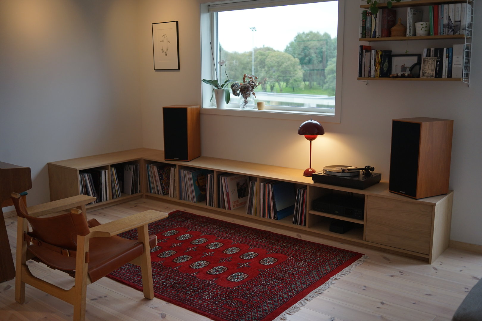

Hovedmotivasjonen var å få bygget slik at det passer med innredningen i stuen. Har en lang benk i eikefiner der LP-plater og stereoanlegg står. Det vil se rart ut med sub i pianolakk ved siden av. Pianoet vårt i samme stue er i finer i stedet for pianolakk også.
Hvis jeg skal bygge blir det enten integrert i benken eller som en forlengelse.
Gammelt bilde fra før platespilleren fikk veggfestet, men benken er uendret.
TomTom
14.08.2003
278
45
Det er vel mulig å klemme inn en sub inn i en av åpningene der det står LP´er nå? Finnes jo flere små sub´er som kan bidra i de nederste oktavene. Hva med en liten sub med 8". Kanskje det passer? En idé er å finne en brukt sub å teste om du oppnår den bassen du ønsker deg med noe ferdig. Vil du ha annen finish kan du da vurdere å gå videre med å bygge selv, eller å bygge ny kasse med riktig finér til suben du kjøpte brukt.
flippin
07.03.2010
136
164
Jeg får faktisk plass til en 12", har sett på SVS SB-2000. Har også sett på REL T7X. Må få tatt en tur til Duet og hørt med de. Er også interessert i Arendal, men den måtte eventuelt blitt plassert på utsiden av benken, for selv den minste fra de er for høy til å bli plassert i benken.
