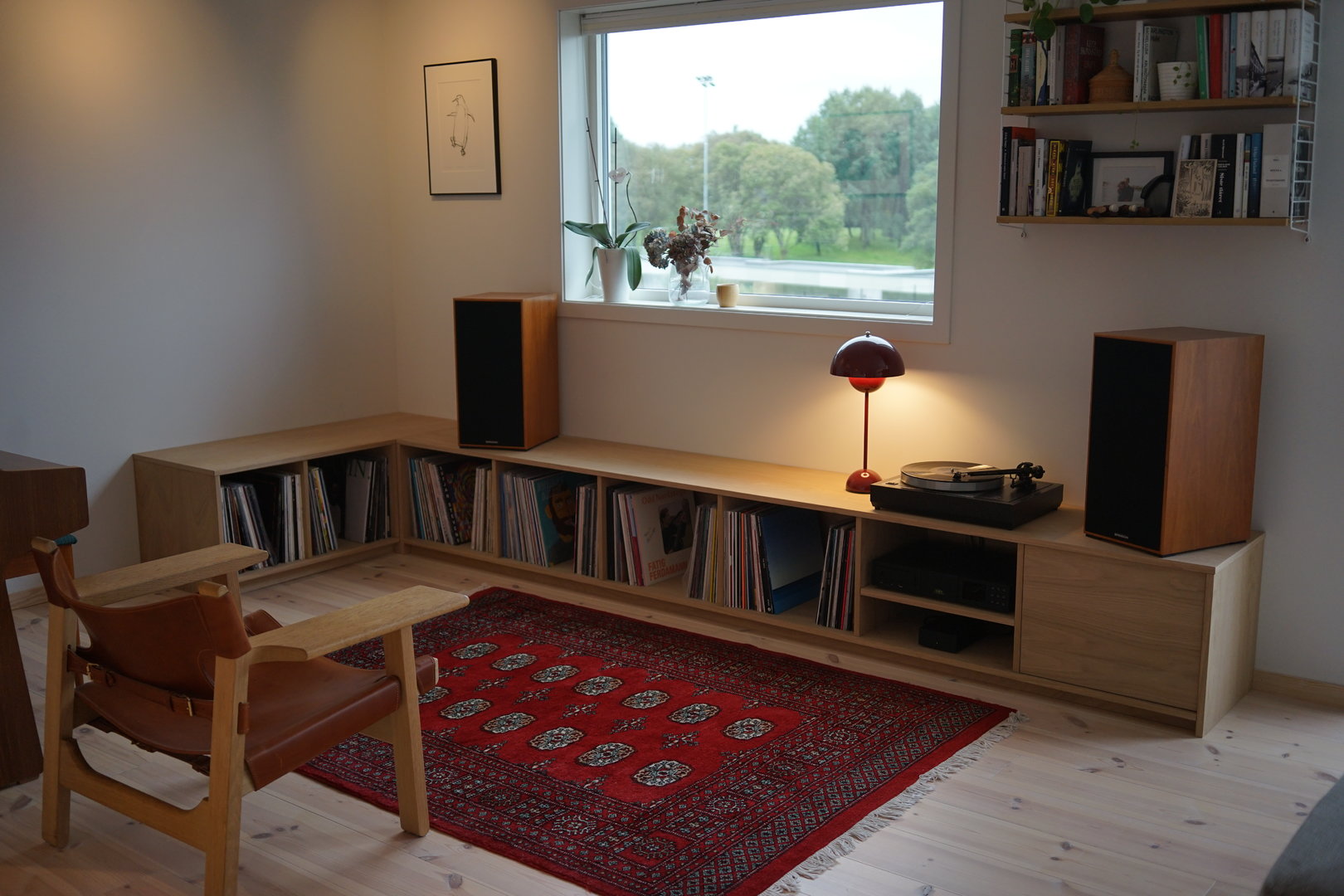

Litt oppfølging her. Var innom det som het Duet i Bergen og som nå er Audevo og luftet utfordringen min. De anbefalte SVS 3000 Micro som jeg nå har hatt på lån i helgen. Innser at om dette skal bli skikkelig bra må jeg få høyttalerne til å funke til rom/lytteposisjon, og så blir sub litt ekstrahjelp i bunn, men kan ikke ommøblere hele stuen bare fordi far skal ha litt mer trøkk i bassen i stereoanlegget.
Når jeg satt opp anlegget fant jeg lytteposisjonen 38% av rommets lengde fra bakvegg, og sitter i en likesidet trekant med høyttalerne, men det er nok noe med volumene i rommet som gjør det litt vanskelig. Skal bytte om høyttalerne med noen enkle B&W 685 som spiller fint i tv-stuen for å bli litt klokere.

Har ikke prøvd mer romkorreksjon enn å prøve meg frem i appen til SVS. Ikke noe korreksjon på annet enn sub, selv om jeg synes det ser interessant ut.
I går prøvde jeg subwooferen på flere ulike steder, og den posisjonen som fungerte best var til høyre for stereobenken. Der er jeg ikke begrenset i høyden, så jeg bestilte en Arendal 1961 1S. Blir spennende å teste! Konen min som ikke er interessert i utstyr, men liker musikk og har sansene sine med seg var god hjelp når jeg testet plasseringer.
Planen er at når jeg har landet sub og plassering så skal jeg leie/kjøpe en Umik og prøve meg i REW for å få den stilt inn så godt som mulig.
