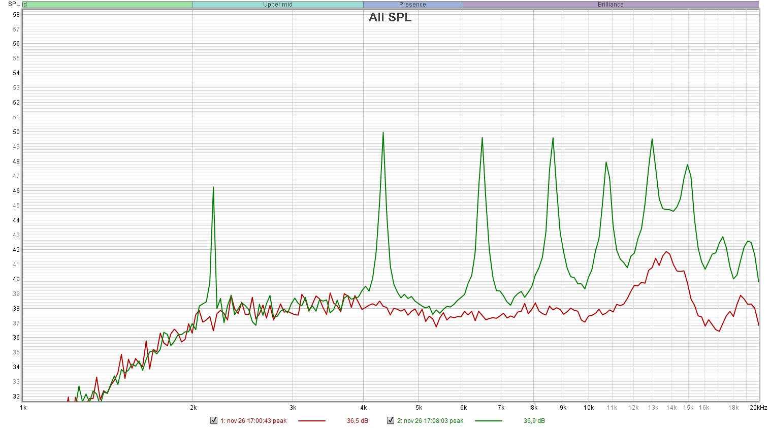

    Hvis det nå er slik at det eneste tingen gjør er å oscillere frem sine egne støyfrekvenser på strømnettet, eksakt sånne supraharmoniske frekvenser som ymir er så opptatt av, og deretter forsterke dem opp via resonanser i disse håndtvinnede spolene, så er rett antall sånne i anlegget eksakt lik null.

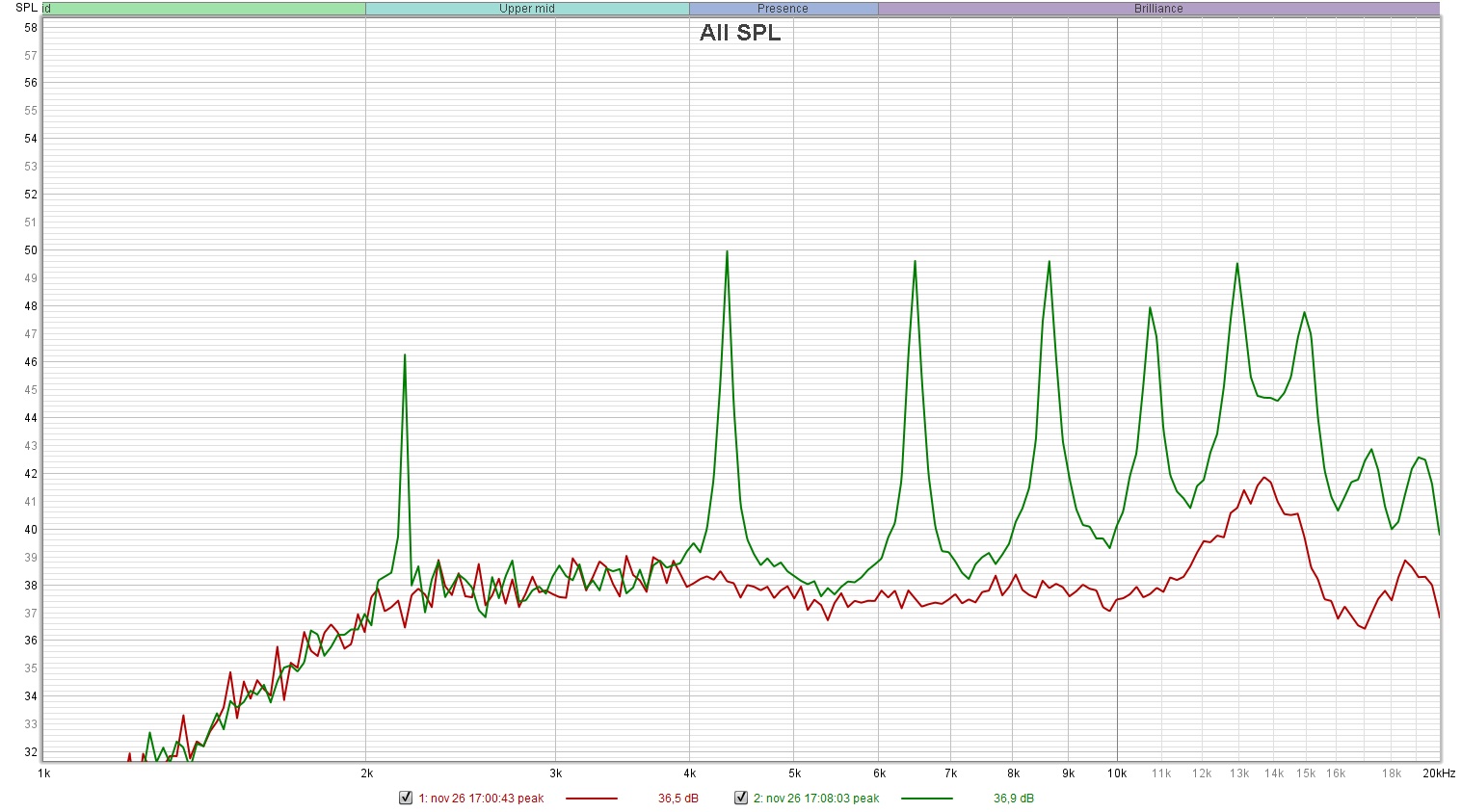

    Minner om The Shy’s måling av hva som skjer med støygulvet hos ham med en slik Ansuz-remedie innkoblet, her Mainz8 D2. Konsensus tidligere i tråden var vel at noe av de genererte støyfrekvensene finner veien inn via jord, heller enn at det passerer strømforsyningen og all filtrering der.
    Vis vedlegget 900957
    Det er endeløst fascinerende hvordan enkelte ser ut til å mene «kan høre en forskjell!» betyr at dingsen er verdt en dullion penger, og at jo mer penger, desto bedre.

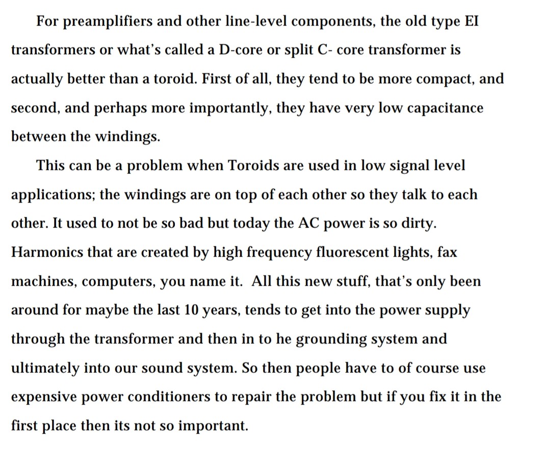

    Armand mente at John Curl sin forklaring ikke holder mål.
    "Get i to the power supply through the transformer and the in to the groundig system"
    Ser en hva Curl sier om hvilke kilder som skaper problemer... støy derfra i det området har ett navn, nemlig supraharmonics.
    At det faguttrykket har vært totalt ukjent her inne viser vel kun at noen er faglig akterutseilt og dermed blir retorikken der etter.
    Når enkelte produsenter bruker R core, bl.a Accuphase, Luxman, Spec, Parasound etc for å løse problemet sier vel noe om kunnskapen de besitter. Hva nytter det å mene at R core er gode trafoer når de allikevel mener det har liten betydning?
    Ang. supraharmonics. Problemet for laster som blir påvirket skjer når tilstanden er kommet til "second emission". Da er supraharmonics ikke lenger synkron med grunnfrekvensen. Og dette skjer hovedsakelig på og mellom kursene i installasjonen.

    For Curl og andre som benytter R core, C core eller EI trafoer i preamp og kilder har det ikke vært teori, men noe som er fastslått for over 25 år siden.
    Det er også fastslått at supraharmonics påvirker utstyr med smps, for leeenge siden.
    Det er bare her på sentralen dette benektes og slikt har det vært i alle år og slik vil det i all sannsynlighet fortsette. Dette er en sak som er flagget så høyt at det er ingen vei tilbake.
    Slutt å prat tull da Ymir. Hvor står dette?

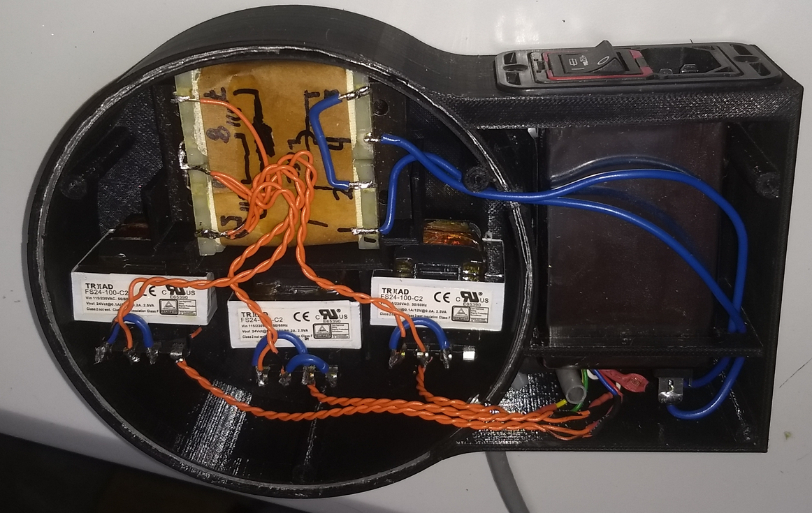

    I så fall ville det vært rart at alle low noise strømforsyninger jeg har laget bruker nettopp C/R-core transformatorer.
    Dette er heller ikke noe "nytt". Her er et bilde fra 2019 der man kan se det eksterne poweret oppe til høyre som bruker hele 4 stk C-core for maksimal isolasjon fra nettet. Først 230VAC -> 115VAC og deretter 115VAC til 24VAC. Alt er svart fordi det er støpt inn i varmeledende epoxy.
    Boksen til trafoene er 3D printet og har selvfølgelig selvfølgelig Schaffner filter med doble filtre. Jeg har også lagt inn elektromagnetisk skjerming. 4 lag med trafoblikk i sirkelen rundt trafoene gjør at denne boksen kan settes i nærheten av annet utstyr uten problemer. Men det beste er alltid fysisk avstand.

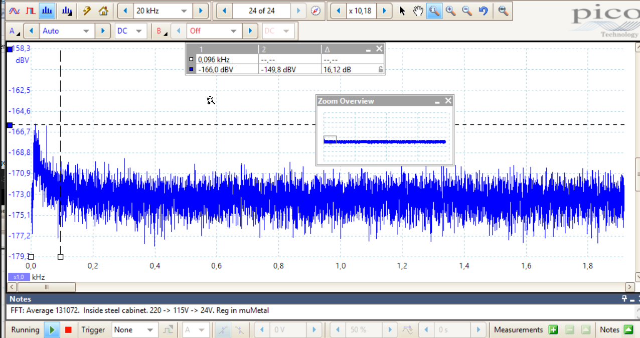

    Her er støygulvet ut på DC spenningen som skal til RIAA.
    -173dBV tilsvarer 2,3nV og man ser ikke spor av støy verken rundt nettfrekvensen eller lengre opp. Dette er på nivå med støynivå fra batteridrift, -men kommer altså rett fra fra strømnettet.

    Jeg tror ikke noen av de forklaringene der kan gjøre det vi ser hos TheShy.
    Den første forklaringen din om usynkroniserte harmoniske er hovedsakelig et problem for belysning. Toppene på hver sinus får forskjellig høyde og dette kan skape flimmer.
    Filtrering og regulering i hi fi apparater påvirkes ikke av at enkelte sinustopper er høyere enn andre.

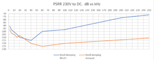

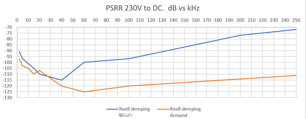

    Jeg laget faktisk en støygenerator som Ansuz TC3 (men mye kraftigere) for å måle hvor mye dette poweret klarte å dempe støyfrekvenser opp til 250kHz. Merk at denne generatoren var justerbar og genererte kontinuerlig justerbare frekvenser. (både synkrone og asynkrone, Ymir ;) )
    Denne støygeneratoren ble koblet rett på 230V rett før mitt power sypply, og jeg målte hvor mye som kom ut fra mitt power supply på DC siden.
    Dette ble sammenlignet med det originale poweret mitt power skulle erstatte. Jeg har fjernet navnet på det originale poweret (blå kurve) på bildet under.
    Som man ser så var det originale poweret også bra opp til 40kHz, men ble gradvis dårligere etter det.
    Måten man designer et slikt filter på er at man man legger inn mange filtre i serie og passer på at alle filtre er kritisk dempet slik at man unngår resonanser. Jeg bruker også en blanding av common mode og diffensiell filtrering med forskjellig topologi. Pluss regulering i tre trinn. Jeg ser at jeg burde lagt inn litt mer filtrering rundt 20kHz, men 106dB demping av støy fra strømnettet ved 20kHz er strengt tatt hinsides overkill allerede.
    For de som sliter med å begripe disse tallene betyr det i praksis at strømnettet kunne sett slik ut:
    og man kunne plugget hodetelefoner rett i strømforsyningen via en koblingskondensator og opplevd fullstendig stillhet.
    Disse greiene som Ansuz driver med er motsatt av det som egentlig alle andre er opptatt av. Nemlig minst mulig støy. De kaller det støyfjerning i reklamemateriellet sitt, men egentlig ser det ut til at det en slags greie som påvirker annen elektronikk på en helt tilfeldig måte. Som LM har vist så krever det det tydeligvis også en god del testing for å finne det som passer han. Og det som tilfeldigvis er riktig på Onsdag når fruen lader elbilen er ikke sikkert er passe på Lørdag når hun vasker klær..
    Sikkert morsomt å leke med, men det har ingenting med seriøs signalbehandling å gjøre.
    Vis vedlegget 901094
    For som sliter med å begripe disse tallene betyr det i praksis at strømnettet kunne sett slik ut:
    Vis vedlegget 901099

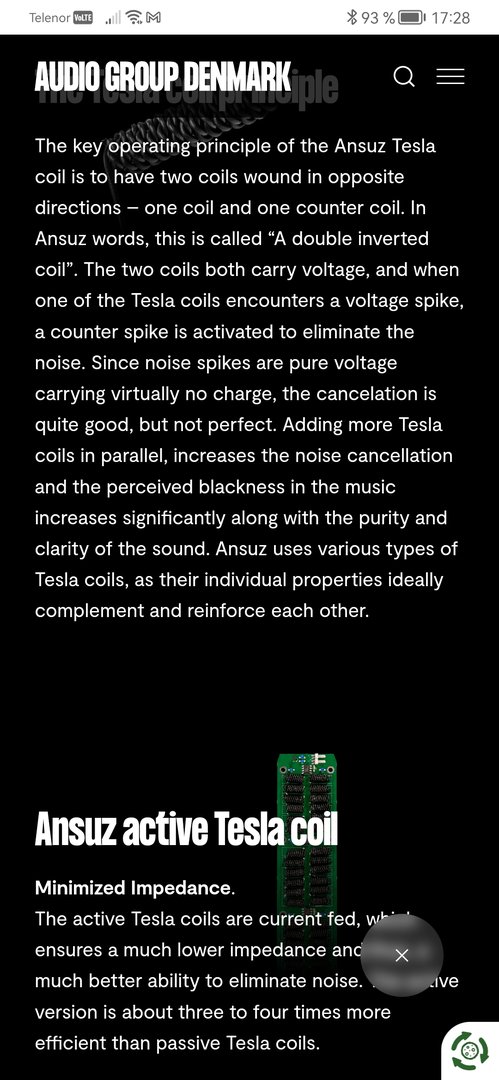

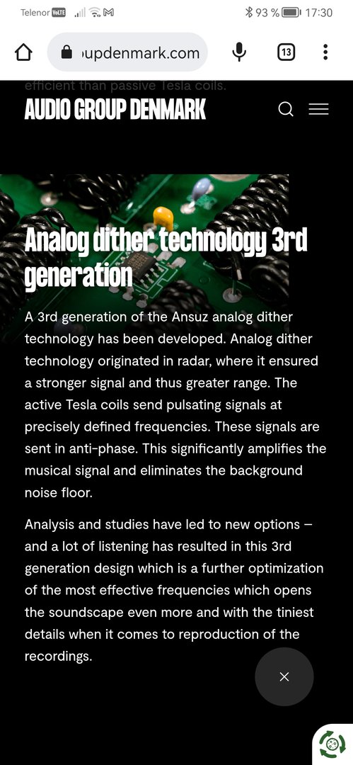

    Slik forestiller jeg meg prinisppdiagramet for den. En tonegenerator som forsøker injektere støy på strømkabelen via en spole tvunnet rundt høyspenningslederne som står som antenner.
    P
    parafinoksen
    Beklager hvis dette har vært nevnt før. Fra nettet:
    «Ansuz is not very specific about how the units work, they just highlight that it is the Sparkz TC2 that is active and contains the Tesla Coils, hence the TC in its name, and that it “works in parallel to the mains feed by adding countersignals to detected noise”.»
    PeriodeLytter
    26.02.2013
    5.580
    5.784
    Derfor hadde jeg trodd vi skulle se et inverted op-amp design her. I stedet ser vi en MCU uten ADC til å dektektere noe som helst.
    MCU kan teoretisk konfigureres til å gi en PWM burst når en inngang går over nivåterskel. Men vi ser ingen spenningsdeler her så da må evt en slik inngang trigges fra en av antennene. Hvordan det skulle kunne fungere til å fange støy basert på hysterese for MCU inngang og differansen til høyspenning vs støykomponent vites ikke.

    Shy målingen som @Asbjørn postet. Hvor har den sitt opphav?
