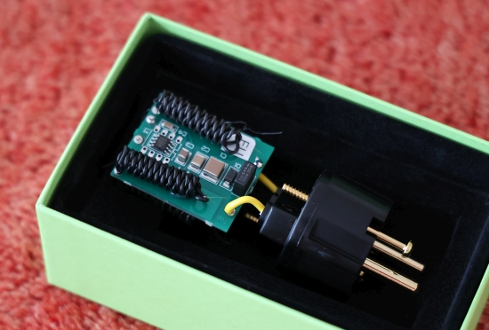

    WTF gjør den STC 15W104 microcontrolleren inni der? Den skal ha ca 5 V driverspenning. Hvor kommer den fra?
    Og WTF^2 er det som skjer på det nederste bildet hvor en mindre IC er loddet på tvers av pad'ene?
    Lurte på det samme som første spørsmålet ditt her.
    Det siste er blitt vanligere de siste årene, man lager PCB så man kan bruke samme chip i ulike pakker så man har mer robust supply line.

    På det ene bildet ligger det noe som ser ut som en 3-pins chip under den ene spolen... regulator?? Likevel.... hva slags "intelligens" er bygget inn i disse? Imponator??
    Jeg har noen stikkord: Søppel som ikke er loddet fast til noen kobber baner, bedrag og svindel. Ikke overraskende tesla çoils der også, det minner mest om homeopat medisin "som kan brukes til alt". Jeg ser en trend fra produsent, som egentlig ikke kan noe som helst med elektro(nikk).
    Spørsmålet er vel heller hvilken støy dette faktisk produserer på nettet, for å rense gjør det neppe. Kan det være at det er en klokkegenerator som spammer 50Hz for å forbedre SNR på denne frekvensen på slike "støymålere" enkelte av disse svindlerne også selger? Nærmest en "støyjammer".

    Det aller meste jeg ser på disse bildene er spoler og kondensatorer i forskjellige størrelser. Det tyder på at kretsen skaper skarpe resonanser ved en eller noen få frekvenser, om den i det hele tatt gjør noe som helst.
    40.697
    44.582
    Hmm, ja, og den ser ut til å være merket "U2", så det er kanskje en "U1" et eller annet sted, men det skal være en nokså spesiell regulator som kan gå direkte fra 240 V AC til 5 V DC. Ser ingen trafo eller SMPS som kan fungere som strømforsyning til den. Den svarte klumpen nærmest kontaktene er en sikring, og bak den ser det ut til å være en enslig diode.

    Det kan vel være kapasitiv spenningsdeling for å drive regulatoren for å gi spenning til CPUen... har sett dette noen ganger i lav-effekts kinamikk..
    hva nå den CPU-en skal gjøre, - og med hvilket energinivå i forhold til nettspenningenn kan man jo bare lure på...:cool:
    Hmm, sånt finnes jo. LED-pærer for å skru rett i E27-sokkel inneholder visst sånne:
    It is a relatively inexpensive method compared to typical solutions using a transformer, however, a relatively large mains-voltage capacitor is required and its capacitance must increase with the output current, which leads to a higher-cost and bulky capacitor.[1][2] The primary downside of this type of power supply is the lack of galvanic isolation between the input and output, which means the output side is a dangerous shock hazard. For safety reasons, this type of power supply and every circuit connected to it must be double insulated in all places where a person could come into electrical contact with it.[3]
    Capacitive power supplies typically have a low power factor.

    Om jeg forstår kretsen i disse pluggene riktig, så er det man gjør her gjør mer som å sette på en sirene i motorrommet for å overdøve skranglingen, og deretter prøve seg frem med forskjellige modeller av sirenen for å høre hva som overdøver best.

    Denne virker være laget etter prinsippet tilsvarende LED pærer kjøpt på eBay for 10,-. Dere vet dem som ikke kvalifiserer til CE merking fordi den switcher kun halve perioden med en enkel diode uten noe filter til å beskytte strømnettet mot støy fra strømforsyningen.
    STC15W104 ser ikke ut til å ha ADC. Og det er ingen komponenter der til å å lage en høyverdig referansespenning. Vi ser heller ikke en spenningdeler her som som kan nyttegjrøres til å lese hva som skjer på høyvoltsiden. Det virker derfor lite trolig at det er en aktiv datakrets som kan reagerer på hva som skjer på høyvoltsiden.
    Mulig MCU kun er til en enkel PWM oscillator med hjelp av C4? Om så er tilfelle er det neppe rare enegien den evner yte. Gjør meg usikker på hvor mye støy den egentlig evner tilføre strømnettet via tesla coil antennene utover det selve strømforsyningen genererer.
