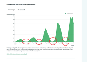

    Vi bruker mest strøm i desember, januar og februar - jeg har markert denne perioden med røde sirkler i denne oversikten over leveranse fra solceller i Norge.

    Det er mulig jeg misforstår deg her, men du skjønner at solceller for de fleste i Afrika er lønnsomt helt uten subsidier, mens det jo lengre nord i Europa du kommer blir mindre og mindre lønnsomt. Jeg la ut denne grafen i en annen tråd.

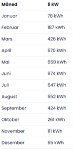

    Selv om poenget ditt er greit nok så viser grafen ikke produksjon, men innmating til nettet fra solkraft. I de kaldeste månedene er denne rimelig nok nærme null siden eieren av anlegget bruker alt selv. I 2024 ble et sted rundt halve produksjonen matet inn på nettet (estimat fra NVE). Norge har knappest bakkmonterte solkraftverk så i praksis er det snakk om installasjoner på privatboliger, næringsbygg og eventuelle offentlige bygg.
    Basert på Otovos nettsider er dette forventet produksjon i Oslo fra et anlegg på 5kW på et sørvendt tak (siden tallene er fra Otovo må vi anta at forholdene er ideelle i eksempelet)
    For vår del, i enebolig, så er grunnlasten vår et sted 6-700kWh, det er da basert på strømforbruket midt på sommeren mens vi ikke er hjemme. Legger vi til at vi faktisk er hjemme så er det i overkant av 1000kWh. Med et slikt anlegg ville innmatingen til nettet bli ganske liten, men neppe null siden produksjonen er høyest midt på dagen når vi generelt ikke er hjemme og forbruket er lavt. Jo større anlegget er, jo større blir denne effekten. Midt på dagen midt på sommeren er kraftprisen også typisk svært lav i en ikke ubetydelig del av timene.

    Jada (Det står på grafen også). Fant ikke tall på den måten du har gjort når jeg googlet. Men jeg synes likefullt den illustrerte poenget godt - også kommer jo selvsagt døgnvariasjonene på toppen. Det er mørkt i Norge om vinteren.
    Ellers viser jo også Otovo sine tall at produksjonen er 6 ganger høyere om sommeren enn i vintermånedene. Og de har nok som du skriver ikke tatt høyde for litt tung nysnø som ligger på panelene.

    Leste for øvrig at California har ganske mye batteri kapasitet som balanserer ut sol (og vind) energien deres.
    Ja, i California funker det fint med sol + batteri -> fordi det er garantert at det er sol hver dag - så man trenger ikke batteri for mer enn noen timer.
    Men i Norge (Nord Europa) så er det så lite sol om vinteren at du får aldri ladet opp batteriet.

    Hvis en kombinerer solkraft med batteri får en noe som bedre kan utnytte hele kraften. Jeg kjente en som drev og regnet på dette for noen år siden, men batteri prisen var litt for høy for at kunne regne det hjem.
    Det var ca den gang(ca 3-4 år siden) jeg forsøkte å regne hjem sol paneler på hytten, men det var håpløst.
    Nesten alle som har begynt å synse rundt elkraft de siste årene (før prisene tok av var det jo for spesielt interesserte) snakker om energi. Altså at man produserer så og så mye i et (normal)år og forbruker så og så mye så da er alt fint. Mer produksjon er ubetinget bra fordi man da får mer energi gjennom året. Når man derimot leser mer faglige betrakninger så snakkes det veldig mye mer om effekt. Det er mer krevende å håndtere - på begge siden av ligningen. Dersom det ikke til envher tid kan leveres nok effekt så må noe slås av / reduseres / kobles ut ut for å balansere systemet - dette er hva timesprissystemet (nå kvarters-) skal håndtere. Men det er også problematisk på andre siden, når det pøses ut produksjon når behovet er som lavest, altså midt på dagen midt på sommeren for solkraft. Meg bekjent er det i Norge primært et tiltagende problem i lokalnettet siden totalen ikke er allverdens.
    Det har også nå begynt å komme litt skriverier om at det med stadig mer volatil produksjon og også over tid mer varierende forbruk blir stadig mer komplekst for systemoperatør (Statnett) å til enhver tid balansere nettet. Kostnadene ved dette har økt kraftig og slitasjen på vannkraftturbiner øker også når de stadig oftere må startes og stoppes i den prosessen. De som jobber med dette har garantert visst dette i lang tid, men jeg tviler sterkt på at denslags betrakninger har vært inne i bildet når politikere har tenkt (eller ikke tenkt) rundt nasjonens kraftforsyning.
    Lengre sør i Norge, så skal du alikevel kunne få et brukbart energibidrag fra solceller. Det er jo også her at energiprisen er såpass høy at dette lønner seg.
    Jeg har et 275W solcellepanel på hytta her
    På sommertid er det rikelig med energi, da panelet på en godværsdag kan gi over 300W ut, og vi bruker ikke av dette til oppvarming, kjøleskap eller komfyr. I perioden november-medio februar gir panelet så godt som null energi, så enhver energibruk i denne perioden må fylles på fra aggregat.
    Å være hytteeier med solcelleanlegg gir godt innblikk i utfordringene. På sommeren har vi rikelig med lading, men da bruker vi nesten ikke noe strøm. Senhøst og vinter må vi ha alt av lys i drift, og da lader anlegget lite.
    En kan selvfølgelig øke outputen ved å gå opp fra 2 kvm panel til 16kvm panel, men tilnærmet null x 8 er fremdeles tilnærmet null.
    Her i området er også strømprisen såpass lav at en installasjon på en privatbolig ikke kan regnes hjem innenfor anleggets levetid.
    Reelle tall fra 2022 på et anlegg jeg gjorde prisanslag på
    300' for solcellestein
    Elektromateriell til solcellene 100'
    Arbeid elektriker og monteringsmateriell 60'
    Med alt av skap osv, ikke inkludert gridinverter og kobling mot nettselskap, så snakker en om 560’ inkl mva.
    Resterende deler – vanlige takstein, takstiger, osv osv kommer i tillegg (vil være naturlig at en gjør dette i forbindelse med takskifte. Arbeidet til snekker kommer også i tillegg.)
    Da fikk en ut estimert 7600kWh pr år med husets plassering.
    I dag vil muligens prisen på solceller være rimeligere, men alt annet har gått opp i pris.
    Otovo-eksempelet som Weld la ut fra Oslo - viser jo at det er heller ikke der er nevneverdig bidrag om vinteren.

    Kjørte nettopp Otovo sin kalk fikk skisse på et anlegg til 598945 - som, etter rabatt og enova blir 501 551,-.
    Årlig produksjon blir 13 100kWh - som røffly gir 15 000 mindre i strømregning hvert år.
    Jeg har gjort denne eksersisen en del gang opp gjennom årene - og det har aldri vært i nærheten av lønnsomt - og det blir i grunn bare verre og verre.
