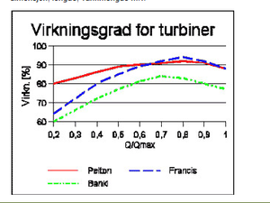

    Et lite poeng med inn/ut kobling for å balansere - så er priselastisiteten i privatmarkedet veldig liten. Så priser på kvarter eller time - er ikke så relevant, og nå med norgespris så forsvinner jo hele det elementet uten at jeg tror det gir så store utslag. Så kan jo heller de som har full automatisering på strømsystemet hjemme med styring av VVB, varme og gjerne batteri også - velge en avtale hvor de kan tilpasse forbruket etter kvarterspriser. Jeg vil jo tro en slik "trading-mulighet" vil kunne gi litt ekstra inntekt for selskaper som har store bilparker med el-biler etterhvert.
    Ellers tror jeg ikke det blir noen mer slitasje på vannkraft. Det er gjerne store turbiner (100-300 MW) som står på beredskap - og da spinner de på tomgang med riktig temperatur på lager/smøreolje - og kan gå fra null til full last på ganske få sekunder.
    Det blir absolutt mer slitasje på maskineriet ved stadige endringer av last, og spesielt ved start og stopp.
    De fleste vannkraftaggregater i Norge benytter Francisturbin fordi denne gir best virkningsgrad. Det går imidlertid på bekostning av fleksibilitet, og Francisturbiner har smale effektbånd, typisk fra fulleffekt og ned 20-40%. Tomgang medfører (for) høye oljetemperaturer, da bære og styrelagere er justert for kjøring med last. I tillegg kan det bli ubalanse i aggregatet.
    Peltonturbiner er langt mer fleksible, men det er ikke så mange av de. De kan imidlertid heller ikke kjøres i tomgang, da skovlene blir for varme (av luftmotstand).
    Alternativet ved regulering av effekt blir da ofte start og stopp, men da kommer det andre problemer. Generatoren blir utsatt for stadige temperaturendringer, kobber, stål og isolasjonsmaterialer har forskjellig temp.koeffisient og materialene vil bevege seg relativt i forhold til hverandre og "slite" på hverandre.
    Vannveien består av kilometervis, ofte milevis, av tunneler, gjerne forbundet i et intrikat nett. Det kan være millioner av kubikkmeter vann i slike tunneler. Ved start og stopp, oppstår det trykkbølger som forplanter seg gjennom tunnelsystemet. Ved stadig start og stopp, kan nye trykkbølger dannes før den "gamle" har forsvunnet.
    Summasumarum, som med alle andre mekaniske "ting", trives vannkraftaggregater best med konstant last evt. langsomme endringer.

    Ja - takk for innlegg - jeg er i grunn nysgjerrig på å lære mer, så jeg svarer deg litt hvordan jeg tenker....
    Nå er det nok ikke så mye start og stopp - snarere at turbinene ligger å jobber innenfor et lastområde - feks mellom 60-90% last.
    Vel - det er ikke bare virkningsgraden som avgjør. Nå er vi veldig gode på høytrykksfrancis turbiner i Norge, men blir trykket for høyt - så må vi over på Pelton.
    Nå var tematikken denne reserverkapasiteten, og uten at jeg kjenner dette i detalj så melder/byr de ulike produsentene inn kapasitet til Statnett - og litt forenklet så vil jeg anta et slikt bud feks er å tilby 150MW produksjon og reservekapasitet på 50MW - og siden stor del av norsk vannkraft er magasinert, så har de en begrenset mengde vann og for å tjene mest mulig penger så vil det lønne seg å ikke tilby all kapasiteten til produksjon, men heller sørge for at de hele tiden kan tjene penger på å ha reservekapasitet. Virkningsgraden faller jo gjerne også litt når man nærmer seg 100% kapasitet.
    En enkel illustrasjon under - så ville jeg med begrenset mengde vann - bydd inn 80% av effekten (Maks virkningsgrad) og tilbudt de resterende 20% som reservekapasitet.
    Tomgang medfører (for) høye oljetemperaturer, da bære og styrelagere er justert for kjøring med last.I tillegg kan det bli ubalanse i aggregatet.
    Som sagt så står de neppe helt på tomgang, og dette er store anlegg som har gode kjølesystemer. Francisturbinene er jo fylt med kaldt vann og selv om en stor pelton bare leverer 10% ev effekt - så er det fortsatt veldig mye kaldt vann.
    Dette er utstyr som er så godt balansert at jeg kan ikke skjønne at ubalanse skal være noe problem i det hele tatt.
    Om man tenker at en 300MW pelton med 900 meter fall går på 10% av kapasiteten så er det fortsatt snakk om 3000 liter kaldt vann i sekundet. (Hvis jeg har regnet riktig) - så noe varmgang tror jeg ikke er problematisk.
    Som sagt - så er det snakk om effektregulering omkring et gitt arbeidspunkt med gode kjølesystemer, og det er gode kjølesystemer.
    "Water Hammer" er absolutt et problem - men det er jo først og fremst ved nødstenging. For mange store anlegg så er det sprengte tunneller og da har de gjerne så stor diameter at vannhastigheten er lav = mindre water hammer. Dersom anlegget faller av nett - så har man en utfordring med at man har gassen i bånn - også mister man hengeren. Her er hvert enkelt anlegg prosjektert med sin løsning - generelt så tåler pelton turbiner og tilhørende generator dobbelt så høyt turtall som de skal gå på - da vil de aldri havne i overspeed. For francis er det ofte en helhetsløning med hvor raskt man kan stenge ned vanntilførselen og hvor mye overturtall turbin og generator tåler. Her kan man også finne løsninger som åpner opp og slipper vannet forbi turbinen.
    Men igjen - det er ikke snakke om raske start og stopp, men mer en kontinuerlig justering. I tillegg har anleggene gjerne tunge svinghjul som sammen med turbin og generator gir en betydelig roterende masse som gir treghet ved regulering.
    Ja, det er vi enig i! :)
    Jeg tror vel egentlig vi er ganske enig, men at jeg "antar" at denne reservekapasiteten tilbys som en 20-40% effektregulering rundt et gitt arbeidspunkt og ikke som start/stopp på kalde turbiner. Dett er jo noe vi har bedret i alle år - selv om det blir mer av det nå.

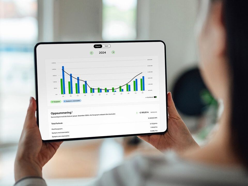

    Vi sløser ikke med strømmen med norgespris
    Forbruket blant dem som har valgt norgespris på strøm, øker litt, men folk flest bruker fortsatt strøm med måte selv om prisene er mer forutsigbare.
    – Våre ferske tall viser at folk flest ikke sløser med strømmen, selv om de får mer forutsigbare priser. Den billigste strømmen er fortsatt den du ikke bruker, sier Vibeke Ranum, direktør for kundedivisjonen i Elvia i en pressemelding.
    I Elvias nettområde, som er Oslo, Innlandet, Akershus og Østfold, har strømforbruket blant husholdningene med norgespris økt med 3,82 prosent i oktober i forhold til samme måned i fjor.
    Til sammenligning økte forbruket blant husholdningene uten norgespris med 1,74 prosent i samme periode.

    Hvilke erfaringer har folket gjort seg ifht Norgespris vs spotpris?
    Ser det ut til at det er noe særlig å hente ved å binde seg opp på førstnevnte? Eller blir det hipp som happ hva man går for?

    Konklusjonen for meg her i NO2 er at prisen for oktober ble omlag halvert i forhold til spotpris. Legger en på påslag + nettleie osv, så endte totalprisen på ei drøy krone pr Kw. Ikke akkurat billig, så jeg regner med at vi ender på omlag samme forbruk som i fjor, justert for utetemp osv.

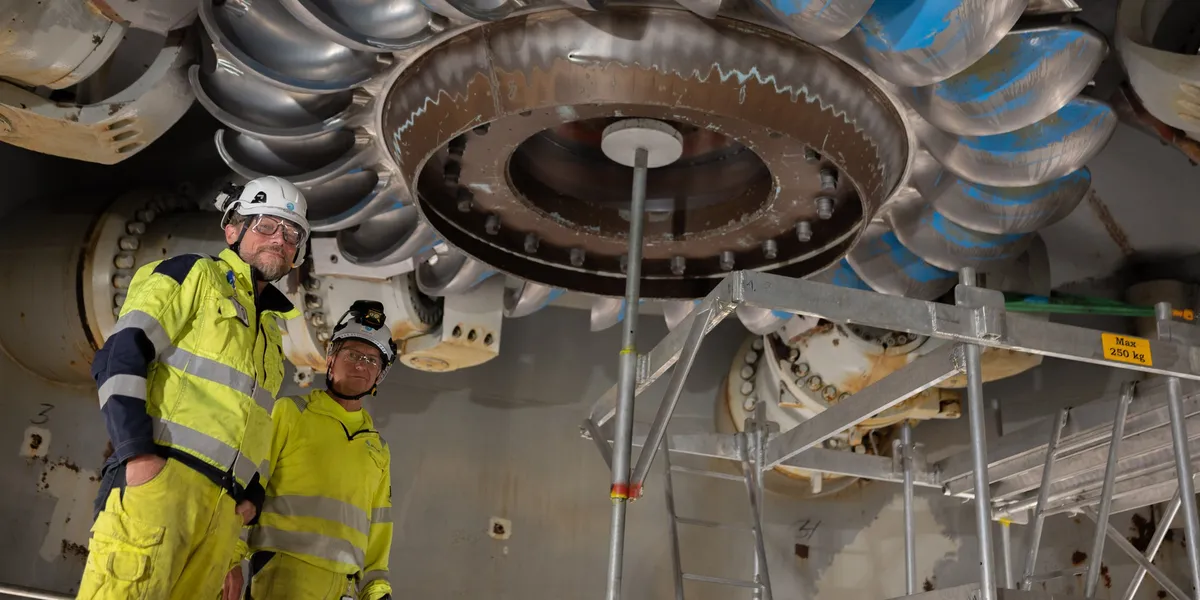

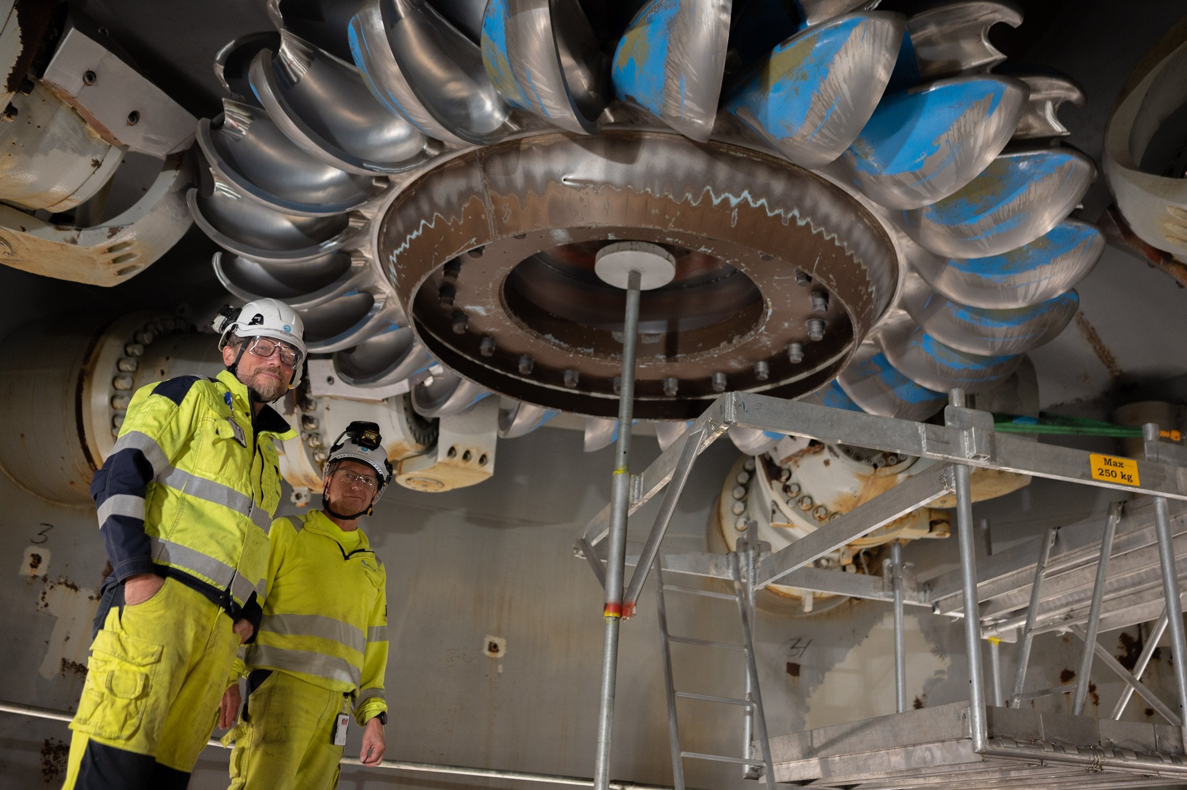

    Pelton på tomgang hvor skovlene går varme pga luftmotstand? Er i reelt? Og i praksis sier du vel at ved «tomgang» kuttes vannet helt og lar aggregatet gå som motor. Er det reelt? Vil ikke «nåla» alltid «pisse» på skovlene sålenge aggregatet snurrer?
    Trykkbølger i vannveier pleier også å være rimelig veldesignet og et ikke-problem? Drukna vannkraftverk hører vi ikke mye til. Og som OMF påpeker så dempes de verste lastavslagene ved å kjøre vannpådraget utenom.
    Lite sidespor, men har sett aggregat levere null effekt på fullt turtall men kun hatt den oppgave å snurre overmagnetisert.
    Edit: deler av innlegget forsvant. At start og stopp er ukjent for Statnett og Statkraft virker rart. Vannkraften i Norge er indrefileten i det europeiske kraftnettet og regulerbarheten er nøkkelen for at EU kan satse på vind og sol. Det er jo derfor man har bygd kraftlinjene til utlandet. Så det virker rart dersom hardere driftsform via hyppigere start/stopp kommer som noen overraskelse nå.
    Saken det i utgangspunktet ble referert til handlet om at balansemarkedet ble helautomatisert i mars i år, og der har de hatt litt "oppstartproblemer" med veldig rigide grenser. Det bys inn kapasitet for hver 15-minutt-periode gjennom døgnet, og markedet/automatikken velger alltid laveste bud - og da har det vært episoder hvor et anlegg får leveranse på balansekraft i 15 minutter for så å være ute i noen timer, og så inn igjen i 30 minutter. Og det er denne "voldsomme" på/av kjøring som gir ekstra slitasje.
    At det reguleres så voldsomt var nytt for meg (og det er jo også nytt i år). Jeg hadde vel mer sett for meg at samme anlegg lå å regulerte hele døgnet. Vil jo tro at de finner en noenlunde fornuftig løsning på dette over tid.

    Jeg har spart 1200 kroner hittil i nov. på Norgespris. Altså kun 20 dager. Det utgjør nok en del mer enn strømstøtten. Har ikke brukt mer strøm enn jeg vanligvis ville gjort. Foreløpig er forbruk på 1950 kWh. Vibb appen er kjekk, den regner ut og viser alt man trenger.
