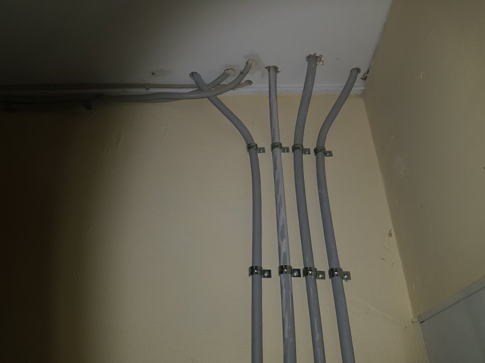

    Her ser man installationskablerne på 5 x 6 kvadrat. De fire installationskabler er holdt lidt adskilt.
    Der er nu:
    4 stk. 5 x 6 kvadrat
    2 stk. 5 x 2,5 kvadrat.
    Så må der være strøm nok... :D

    Hvorfor skulle det ikke være lovligt? De er forankrede på væggen, men ikke på loftet, hvor det ikke er nødvendigt.
    Elektrikeren havde jeg spurgt til råds om hvad med kabel, der trækkes hen over loftet. Om det skulle fastgøres? Det skulle det ikke på loftet, fordi der kan der ikke ske noget, men i stuen skal der fastgøres.
    Hvordan kan det være lovligt når man ikke må føre igennem en væg? Tror det skal ligge i et rør. Har lige haft besøg af en elektriker som sagde det var ulovligt med mit Analysis Plus igennem væggen. Thomas Tived. Han har gjort mine 6 væg udtag lovlige.
