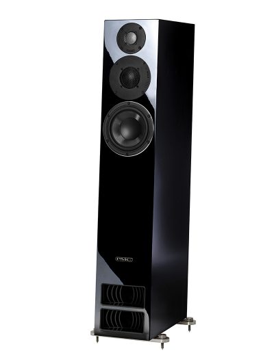

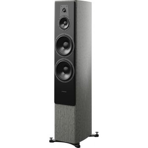

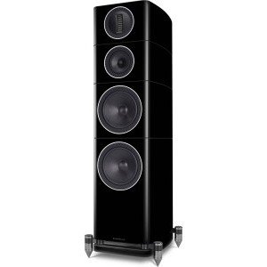

    I min nye stue skal det være gulstående full range passive " " Jeg villle jeg vurdert disse kandidatene ,,,Kjente merker og som har produsert HT i evigheter .Jeg har så ledes hørt mye av det dem har produsert ,Ja jeg har ikke hørt noen gjorde seg bort ,,,, ps PMC har jeg bare leiliighetsvis hørt , men godkjent ,,her er dem
