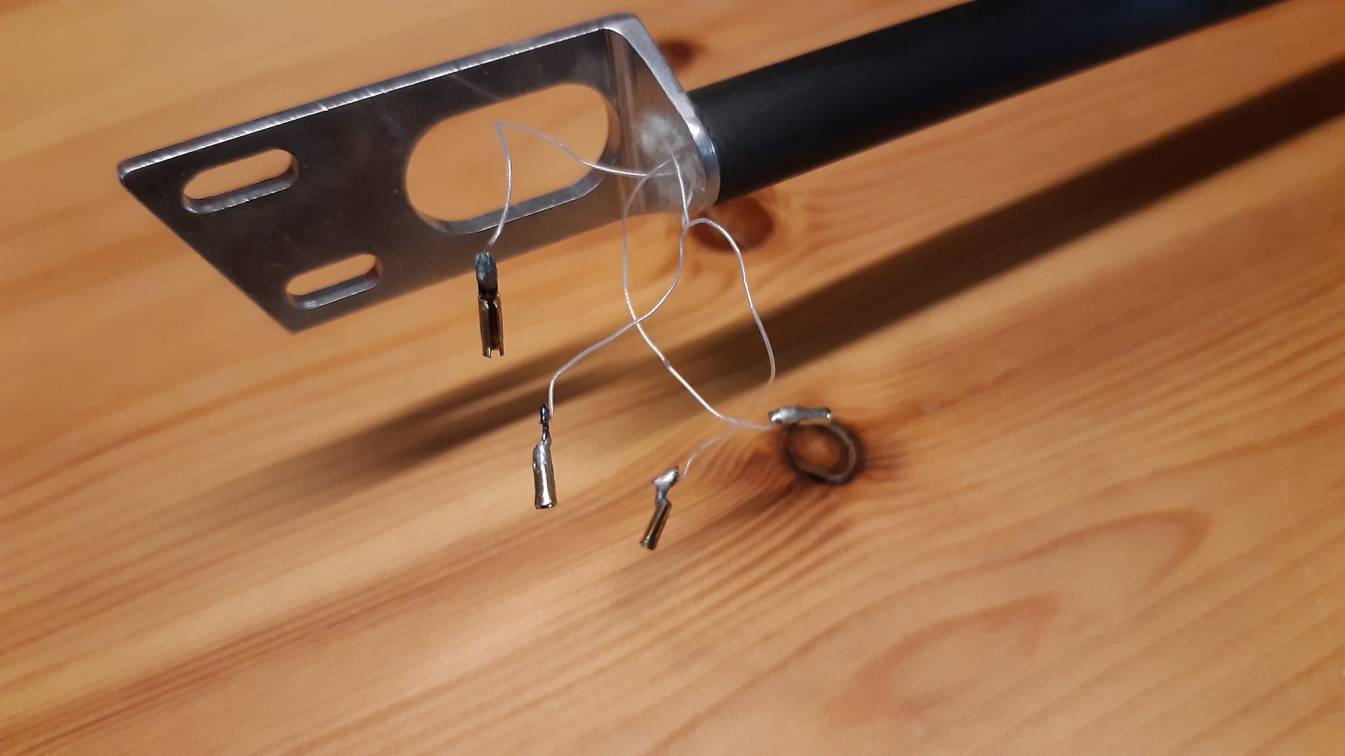

    Hjelp søkes
    Jeg har overtatt en tonearm der en tidligere eier tydeligvis har loddet armkabelen til pluggene selv, eller i hvert fall har loddet på nytt. Med det resultatet at kablene satt dårlig og løsnet. Jeg har gjort noen stakkarslige forsøk på å lodde dem på igjen, men jeg må bare innse at manglende loddekunskap og alt for skjelvne fingrer hindrer meg i å få dette bra. Nå har det oppstått en brum på signalet, som tyder på for dårlig lodding, tross flere forsøk.
    Det er flaut, men her er det pinlige resultatet:
    Vis vedlegget 679746
    Så for å bruke et for tiden populært uttrykk: jeg legger meg flat, og ber om hjelp. Er det noen i Oslo-området som kan hjelpe meg med å få loddet disse ordentlig?
    Det anbefales IKKE å lodde direkte på pinnene. Hvis du ser inni pickup huset så er ledningene ut fra pinnene hårstrå tykke og brenner av for ingenting. Lodd heller på hylser som så tres inn på pinnene.
    Caset til Atle er vel neppe å lodde fast kablene til pinnene på pu, men han trenger trolig bistand til å feste en av de tynne kablene til en av hylsene som festes i pinnene på pu.
    Mener å huske alt trikset var først å fylle hylsa med loddetinn - la den herde litt for så å varme opp hylsa tilstrekkelig til at tinnet smelter for til slutt å føre tonearmskabelen ned i hylsa... Nye hylser og egnet krympestrømpe fåes kjøpt i løsvekt.
    Det er absolutt IKKE det jeg har gjort eller har planer om, heller! Når jeg skrev plugger, så mente jeg til å feste på kablene, altså sannsynligvis det du kaller hylser.
    Det er sånn ca den oppskriften jeg har prøvd å følge. Problemet er bare at teorien alltid er så forbaska mye lettere enn teorien!

    Hjelp søkes
    En tråd her om min erfaring med samme problemet. Ikke lett å lodde dette....

    Ja, de ledningene er ufyselig tynne. Er i dialog med ptb.
    Hehe, jeg leste denne da du la den ut. Den gang tenkte jeg bare at dette skal ikke jeg begi meg ut på noengang...slik ble det ikke. Ett tips om du skulle måtte gjøre det igjen; letteste måten å avisolere de tynne kablene er etter min mening med tennene.

    Mener og huske att jeg av isolerte med en veldig liten tang/sax jeg kjøpte for jobben gjennom ett førstørelseglass.

    Skal ta en titt på dette. Så lenge hylsene ikke er skadet er det håp :) . Ut fra bildet ser det også ut som at det er litt armkabel å "gå på".
    Det er ganske greit med armkabel igjen. Og så vidt jeg kan forstå er hylsene ok. Tusen takk 😊

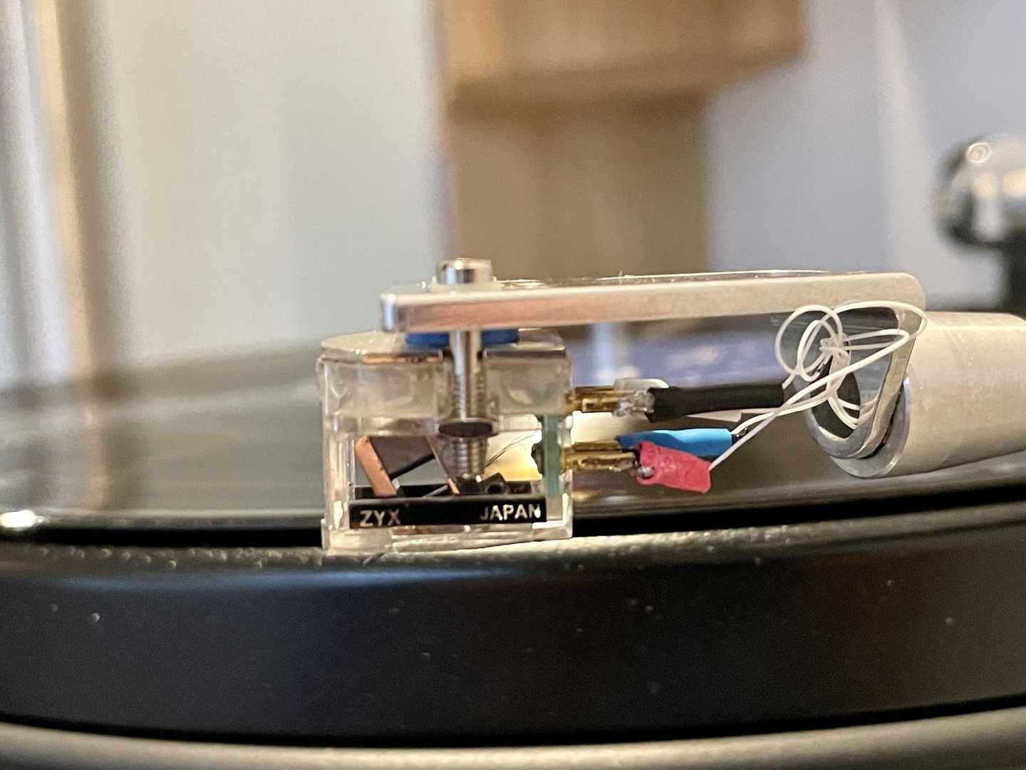

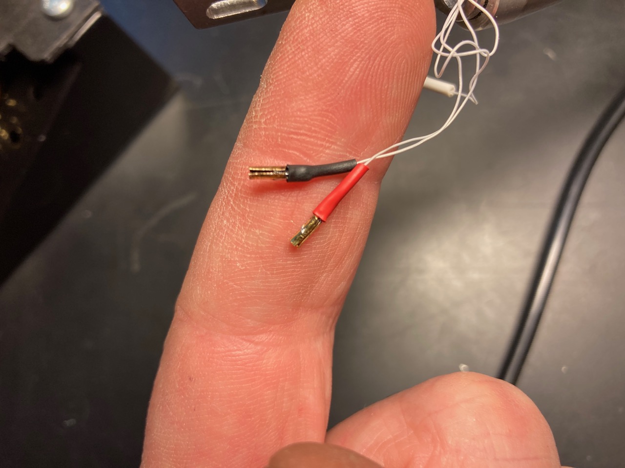

    Da har jeg loddet ferdig:
    Litt vanskelig utgangspunkt, da jeg ikke klarte å provosere frem noe klar vakkel ved å "beepe/ohme" i forkant. De gamle loddingene var jo ikke helt fine, og jeg aner ikke hva slags tinn som har vært brukt, men fikk fjernet det meste av gammelt tinn og loddet på nytt.
    Måler ihvertfall ikke noe avvik nå. Har også forsøkt å bevege armen opp/ned og sideveis for å samtidig sjekke at det ikke er noe brudd/vakkel i kablene ved armopphenget. Om det ikke fungerer nå, så er feilen et annet sted :cool: .
    Lodded om kabelskoen til jordingen også da den ikke var helt fin - og den ene phonopluggen, som ikke var montert riktig.

    ^ Atle henter armen i morgen så da får vi avvente resultatet. Loddingen var, om ikke annet, «grei» skuring:).
    Vis vedlegget 680276
    Aldeles nydelig, Eivind! Gleder meg til å hente og teste den ut i morgen. Utrolig hyggelig gjort av deg! Som jeg sa: dette er medaljens forside i hifi-miljøet. Så utrolig mange hjelpsomme og fine folk. Jeg blir stadig positivt overrasket. Takk igjen!
