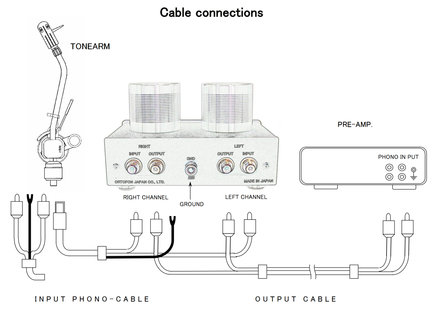

    Ser Ortofon har en litt pinlig illustrasjon i manualen til sin ST-80. Trolig ment å illustrere armen fra undersiden, men... ;)
    En tanke som slo meg. Der vel ingenting i veien for at man kan snu PU i hodet og faktisk lage reverserte armer?
    De runde alaminumstårnene på ST-80 og ordlyden i produktreklamen gir hentydninger om Jensen innmat i denne.
    Noen som vet hvilken trafo de benytter i denne eller hvilken Lundahl trafo ST-70 bygger på?
