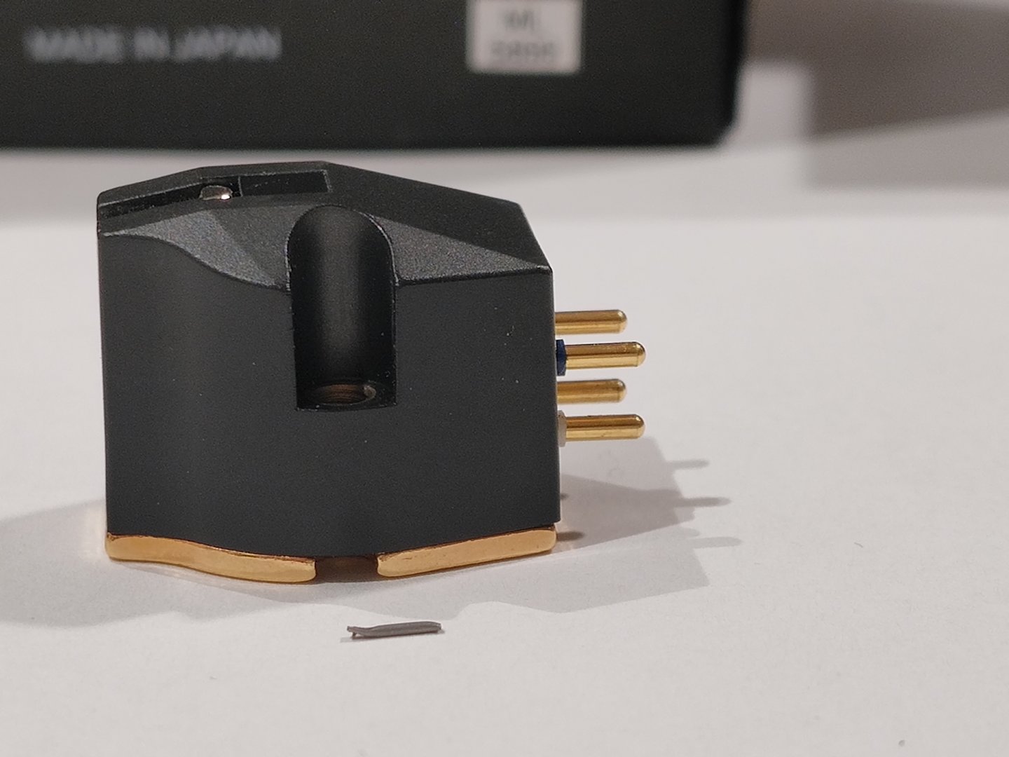

    Var uheldig med denne HANA ML pickupen ;). Skjedde i mai 2023. Monterte bare tilbake ortofon'en. Sendte skademelding på Hana'n i dag. Da jeg kontaktet Mala Audio like etter hendelsen på mail, fikk jeg ikke noe svar da. Så jeg ga F..... En kamerat av meg har en Lyra Etos som stiften forsvant på, fikk beløpet igjen på hjemmeforsikringen. Koster 3 ganger så mye som Hana ML. Han fikk også pant på den skadde Lyra'n :) Jeg vil kjøpe en ny tonearm med løst headshell når ting ordner seg.
    Sorane eller Korf 9'' kan være noe å tenke på.

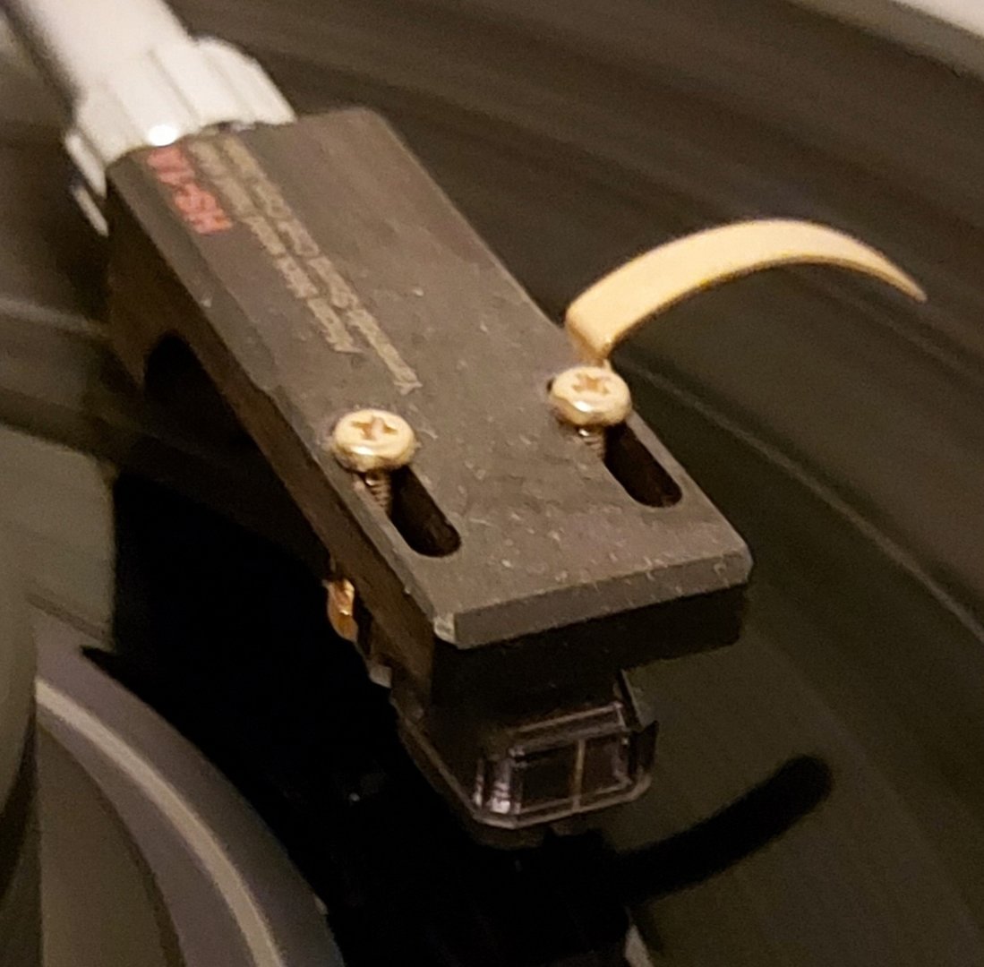

    Frem fra glemselen. Sette på Garbarek og bytta litt rundt på pickuppar.
    Eg trur at Yamaha MC-1000 er den beste pickuppen eg har. Enkelte vil kanskje hevde den er litt slank, men den har alt, og eit attakk som få andre. Full kontroll frå djupaste bass til øverste diskant. Speler sax og brass utan skrik og skrål, bare sterk fin lyd. Kanskje eg kan selge unna ein del av dei andre...
    Støvet på headshell viser at det er ei stund sidan sist den var i bruk.
    Laban MK3
    23.03.2016
    3.386
    2.174
    Plankebyen
    Vis vedlegget 1081342
    Den nålen er det bare å kose seg med til ørene faller av :)

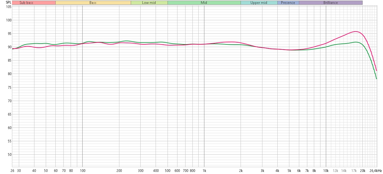

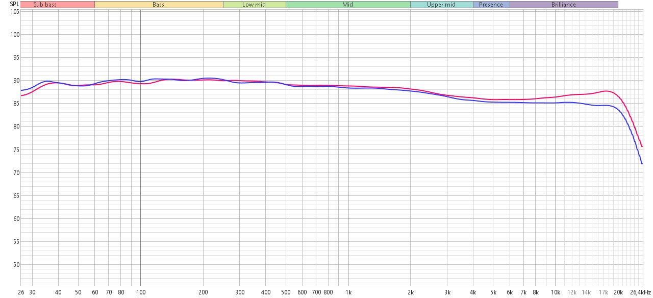

    Skjønner ikke helt hva Balle preiker om jeg, men han er ikke den eneste som måler pickuper.
    50vs200
    Balle Clorin
    19.06.2012
    11.987
    11.960
    Du demostrerer på glimrende vis, hvor lite du egentlig vet om elektromekanikk.
    Ovenstående sitat kan ikke være mere feil.
    Ved å øke belastningsmotstand på MC (senke motstandsverdi) begrenser du nålearmens evne til å bevege seg "fritt".
    Det ikke alene gi´r et lavere signalnivå, den hemningen endrer markant i lydsignatur også.
    Om du er i tvil om, hva jeg mener, da ta en t.eks. 8" høyttalerenhet, legg den på bordet og trykk membranen inn og ut.
    Kortslutt terminalene og prøv det samme, og da vil du merke, at det plusselig blev vanskeligt. Des større motstand
    du setter over terminalene, des lettere blir det å bevege membranen. Om du motsatt prøver å bremse samme membran,
    mens høyttaleren spiller, blir lyden ikke bare lavere, den endrer koplett karakter.
    Kom med noen fakta da, istedet for å resirkulere myter fra salgsfolk fra 70 tallet. Det er en blant annet lang tråd på Steve Hofmans forum om dette. Der vises det at den elektriske tilbakepåvirkningen fra nålen utgjør 1-2 % av energien , dvs tilbakevirkningen fra høy eller lav last for en MC er forsvinnende lite.faktisk neglisjerbar.
    Måler man responsen av MC pickup ved varierende last viser det seg at frekvensgangen er den samme, forvregningen den samme og sporingen upåvirket , det eneste som gjenstår å teste er en mulig hypotese et om intermodulasjonsforvregning forvregning betyr noe.
    Det ørene merker aller best er frekvensgangen og lydnivå, kompenserer man for endret nivå er lyden den samme. Det folk hører er nivåforskjellen , nemlig . ( nå glemmer vi SUT effekter for nå , de påvirker mye av kilde og last )
