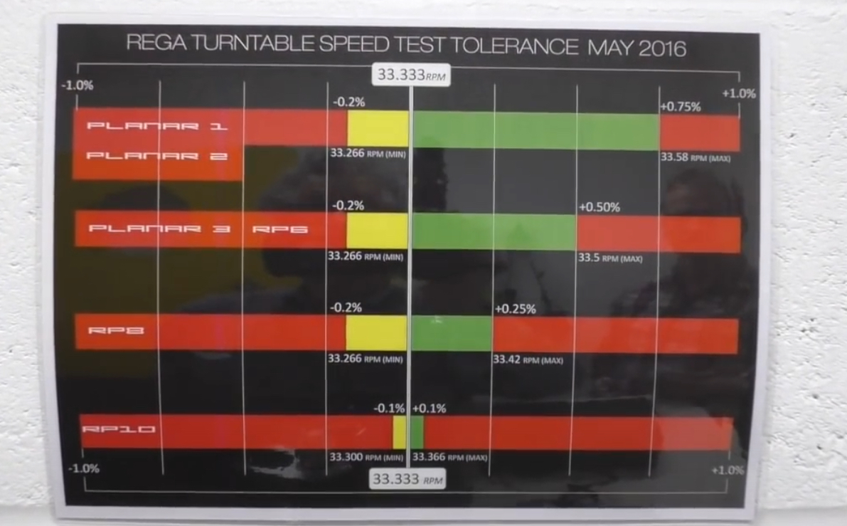

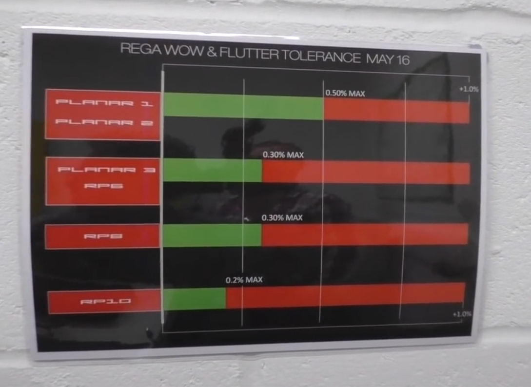

    På tide med en faktaopplysning ?
    Sammenligner man Rega P3 med en Technics 1200, Technics er 6 ganger bedre på hastighetskontroll. Om det høres? Ja det gjør det. det koster å være kar… men bare litt , , slik er det noen ganger… og det er ting som er dårligere enn Rega P3 som koster 300 000 kr .
    Gode spillere ligger i allefall under 0.1% peak wow. De beste under 0.05%. Visse Rega P10 med den ekstra gode beltevarianten ligger under 0.1%.
    Det er allment akseptert at wow under 0.2% ikke er særlig hørbart på popmusikk. Noen folk er ikke så sensitive for wow som andre og lever helt greit med det. Mye annet enn hastighet som teller for en platespillef selvsagt, men korrekt stabil hastighet er ganske grunnleggende da syns jeg. Men få produsenter tør spesifisere det. Rega og Project skal ha honnør for å vise åpenhet om dette.
    Vis vedlegget 936534
    Vis vedlegget 936535
    Jeg har Rega RP6, med Tango-pulley og to Reference belter.

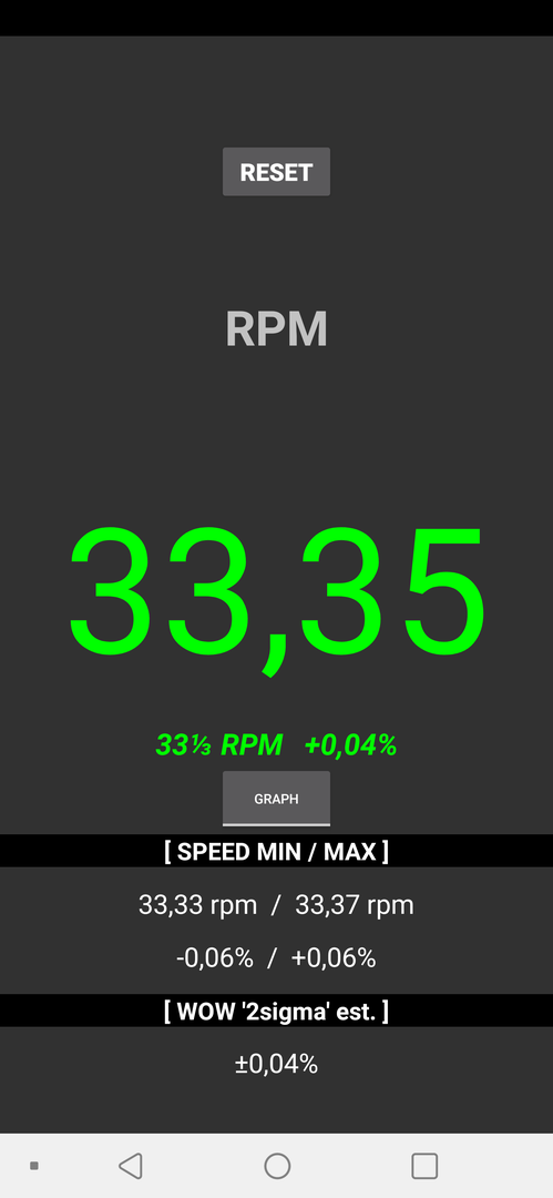

    interessant drøftelse, husker min første spiller på 70 tallet hadde stroboskoplampe og striper langs kanten, men min spiller nå har ikke noen metode for å sjekke rpm.
    Hva slags verktøy bruker dere for å få slike måledata og hvem selger slikt?

    Tror nok de fleste bruker en app på tlf, men jeg har ikke fått det til å fungere særlig bra.
    ptb
    27.11.2008
    16.056
    20.872
    Å bruke telefonen med app vil, ihvertfall i noen grad, gi en ubalanse.
    Produsenter av platespillere legger mye i at det ikke skal være ubalanse i tallerken, og så slenger man en diger rektangulær telefon oppå for å måle avvik.
    Ja, jeg registrerer at gjentakende målinger viser omtrent samme resultat, men evt avvik vil også avhenge av type drivverk, prinsipp og tallerkenvekt.
    Om jeg bruger min DT-2234C tachometer
    eller min mobil telefon, giver nøjagtig samme resultat. Derfor er det godt nok med en mobiltelefon. Ellers kan man købe en test-lp og høre afvigelser.
    Du kan jo bare printe ut en stroboskop skive, fra VinylEngine f.eks.....jeg har også en test lp med 3000hz på, kjører den inn på Platterspeed appen men den er sikkert ikke tilgjengelig mere, alternativt kan du bruke multimeter med hz lesning koblet på en utgang....

    Framerate i nyere mobiler er nok høyere enn pulsgivere til selv de beste DD motorene i dag så jeg spekulerer i om noen er smart nok til å benytte kamera i mobilene til å lage hastighetstester?
    Altså benytte framerate i kamera som tidstager. Jeg antar lagene av drivere og bloatware er like ødeleggende for tidspresisjon til bevegelsesensoren som til kamera så man koder trolig sin egen timer uansett.
    Jeg har brukt alt som finnes, strobedisk + lampe, strobedisk og kvartstyrt lys fra KAB, accellerometer/gyroskop (Shaknspin), 3150hz testplater og Software WF meter, , iPhone og Android apps og videotachometeret jeg la i post 7310 er spot on , sammenlignet med Strobedisk og KAB lyset, Testplater er litt variable og telefonappene på min iphone må ligge på +0.2% i absolutt hastighet for å matche strobedisken. Shaknspin må også ligge litt over
    Stroboskopet på min nyerhvervede SonyPS-212 (direktedrevet anno 1978) og strobedisk og KAB strobelys stemmer på en prikk
    Min anbefaling er å bruke en tapering over spindel og legg mobilen over i senter, da får man god nok w&f måling uten ubalanseproblem, , og så strobedisk og videotachometer for absolutt hastighet .da sparer man pengene til strobelys og får % avvik ved å se på % avvik fra 50hz, 60hz evt 100hz

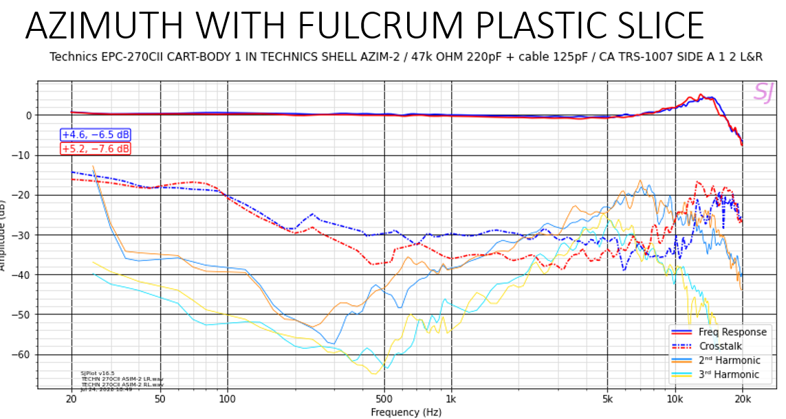

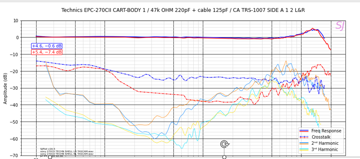

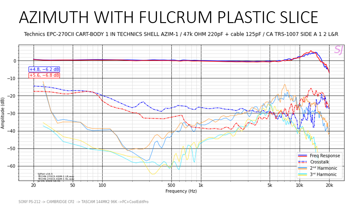

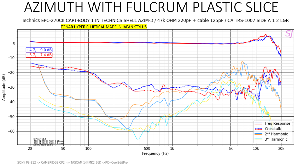

    FOR ARMS that do not allow azimuth: One may cut two fine strips of business card, about 1/4 the width of the cartridge, and place them on top of one another, and then on top of the cartridge, running FRONT TO BACK to create a pivot or fulcrum. Then, by alternately slightly tightening and loosening each of the mounting screws a tiny bit each, one may “tilt” or rock the cartridge as viewed from the front to achieve a slight azimuth adjustment, which should be all that is required, to achieve top performance. When the proper point is found, tighten both screws by the same amount to “lock” the setting in place.
    Jeg gjorde dette på Headshellet/PU og kanalseparasjon gikk fra 22/38 til 30/31 db. Fantasisk resultat på en 45år gammel PU og en ny ganske rimelig nål
    Brukte kun 1 stripe kuttet av et plaskort. Og 2 ganger 1/8 omdreining på skruene . Løste indre og strammet yttre

    Har du vurdert om det er platespillerens feil? Et dårlig belte kan gjøre mye ugang…
    technics 1210 mk7, med mindre technics har maskinert "dottene" på tallerken feil så viser appen feil. Hvis jeg drar ned hastigheten til appen viser riktig så går dottene baklengs

    Dottene dine er nok riktige på en Technics, og telefon for treg/rask. jeg må som sagt ha +0.2% på app for å få stasjonære strober. Stoler mer på strober enn telefon. Menpå wow kan telefonen fortelle om relative svingninger
