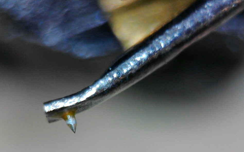

    LPgear har også sin egen serie T4P-pickupper, som ser ut til å være basert på A-T med mer avansert slipning enn A-T's egne.
    Her kan du selv høre OMP40 og LPgear's shibatamodell:
    I ettertid har LPgear i tillegg kommet med en microline-versjon.
    Kanskje vi burde hatt en egen tråd for P-mount/T4P?
    top of the lp-gear-line :
    resten av t4p utvalget
    Det ser også ut som de har egne nåler til flere Audio technica MM-PUer.
