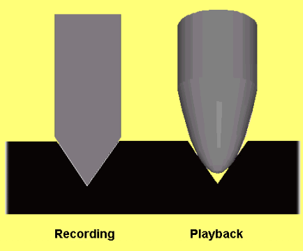

    Hvordan endte vi egentlig opp med alle disse nåleprofilene?
    En enkel mann som meg tenker at man laget en standard på gravering slik man klarte lage RIAA standard. Og så kan man bruke samme profil til å spille av herligheten. Eller har jeg mistet noe viktig på veien?
    Jeg forstår jo at man hadde noen år med utvikling av graveringsnålen og eldre pressinger kan ha forskjeller som gir variasjoner. Men det meste var vel satt allerede på 70 tallet?

    Stikkordet er kvadrofoni. Senere fant msn ut at disse skarpe slipningene ga mindre forvrengning og bedre høyfrekvensgjengivelse innerst på platesidene.
    ahhh... så man forsøker korrigere for feil geometri på arm med nålesliping?
    KJ
    10.10.2004
    11.686
    5.436
    En del av forklaringen er at nåla som brukes til gravering er ment å skjære opp master. Samme nål til avspilling vil innebære en kort levetid på dyrebare plater.
    Stjælt herifra : https://www.vinylrecorder.com/diamant.html
    Edit dessuten tror jeg holdbarheten til graveringsnåler (dvs kort/dårlig) ikke er noe de fleste hifientusiaster ville ha satt pris på.
    Det er vel mest at skjærenåla gjør høyfrekvenser innerst som en sfærisk/grovelliptisk avspillingsnål ikke klarer å nå. Så da har man prøvd å lage avspillingsnåler som klarer å lese uten å skjære.
    I tillegg til det som allerede er nevnt så var mulighetene for å lage avanserte profiler ikke til stede i samme grad på 70-tallet, fordi utstyret enten ikke fantes eller var så dyrt at kun store institusjoner hadde råd til det. I dag skal det langt mindre til for å skaffe seg en laser, et elektronmikroskop og hva som ellers måtte være nødvendig til produksjonen.

    At profilen har betyding for resultatet er udiskutabelt. Men jeg stusset over at det ikke var landet en standard og man kunne produsert en sillion av dem til 1000,- i stedet for spre kostnader over ulike profiler i mindre volum.
    En del av bildet er at mange av de spesielle nåleslipingene er/var rettighetsbeskyttet, og PU-produsentene måtte betale en del i lisenspenger for å bruke disse. Dermed var det noen produsenter mm som utviklet egne slipinger og varianter for å unngå lisenspengene.
    Standarden er jo konisk/sfærisk spiker på ca 18 µm radius, som «alle» vinylentusiaster er enige om at ikke holder mål.
    KJ
    Denne årsaken resonerer godt med en hjerneselle her. Samt at bransjen kan muligens dra fordel av ikke bli enig om en bedre standard. Om potensialet er at en bedre standard med dagens moderne produksjonsutstyr ender med ikke gi veldig høye ekstrakostnader kan det slå bena under mid price produktserier som eksiterer i dag.
    F.eks om produksjonsvolum på micro line blir så stort at den kan selges til et par hundrelapper mer enn den koniske blir prisforskjellen gjerne for stor til mer eksotiske PU når trappetrinnmodellen som eksitereer i dag blir borte.
    Jeg vet ikke noe om det ev er vesentlige skalafordeler i produksjonen av pickupnåler. Men jeg har mine tvil om at de er store nok til at en kan selge de vesentlig rimerligere bare volumet blir stort nok, for den andre siden er etterspørselen som er ...ehhh hmmm ... skal vi si hetrogen ? Den billigste ML PUen fra Audio Technica koster forresten «kun» 180 euro : https://www.audio-technica.com/en-eu/cartridges/type/moving-magnet/at-vm95ml, det er relativt «billig» i «vår» andedam, men kanskje i overkant dyrt ute hos «allmenheten». Legg til at en relativt stort andel audiofile (som syns 180 euro er «billig», kanskje til og med for billig) etterspespør det eksotiske og uallminnelige (for ikke å si sære, og kurriøse).
