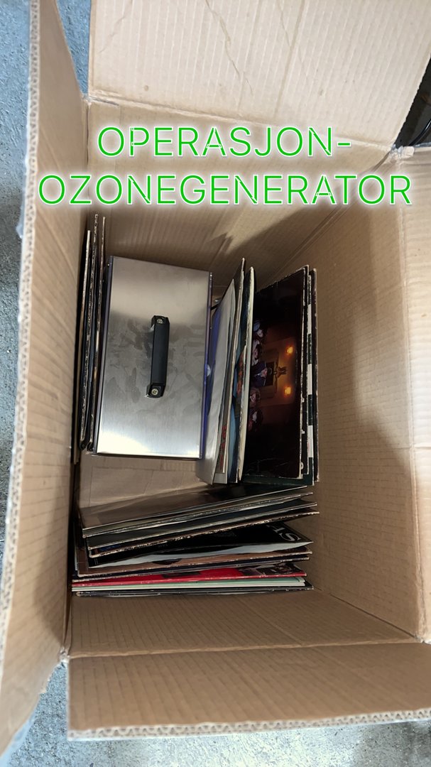

    Eneste jeg kan se for meg at funker skikkelig er å sette dem i et lukket rom med en ozongenerator.
    Ser at Miljødirektoratet har begynt å slå ned på salg av nevnte produkt siden de er såpass farlige, men de tar i alle fall knekken på alt som genererer lukt ;)
    kjørte to ganger 10 min med en 50gr/t ozongenerator på platene i går.
    hadde ei plate som eg ikke behandlet som eg sammenlignet lukta med platene i dag. Lukta henger så å si like godt i ennå😅
    Kjører på med godt mot i dag også, men nu drar eg på med 2 x 45 minutter🥳 De skal få stå til i morgen slik at Ozon får forduftet seg..
    Vis vedlegget 897608
    Får jeg påpeke et mulig problem? Meningen med dette apparatius er å inonisere luften den drar gjennom appraratet med viften. Mulig kan resultatet bli bedre om luften ikke går i metning med ioner og drittlukt. Altså at bedre sirkulasjon mulig kan gi annet resultat?
