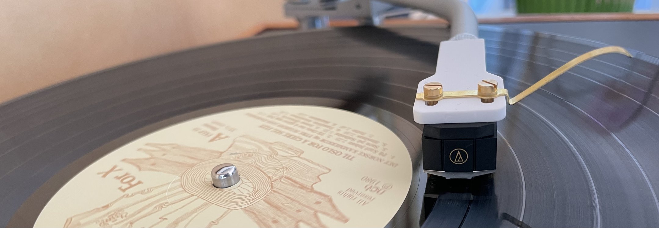

    Operasjon MUTTER 2.5mm ble iverksatt og gjennomført før frokost i dag.
    Erstattet den fiklete runde mutteren med spor ala AudioTechnica men en thumbsrew type. «Knudremutter»
    Skruesettet jeg mottok hadde Max 15mm som ble for kort med Wally Fulcrum mellomstykke( Azimuth justering for faste headshell). Men der gikk fint å bytte bare mutter på 18mm hex skruen fra Wally , penere ble det også.
    Må juster stifttrykk
    Original AT skrue: 0.15 gram
    Svart mutter Stereofil : 0.05
    Ny knudremutter : 0.26
    Ett stk!
    Total vektøkning mutterbytte 0.42gram
    Vekteksempel,
    Totalvekt 1skrue og mutter skive 15 mm AT: 0.34g
    Totalvekt samme effektive lengde tommelfeste type: 1.63 g
    En stk!
    Mye lettere å justere Azimuth og bytte PU. Kan gjøre hele operasjonen med stiftbeskyttelsen på (OC9sin i allefall). Kan kontrollere innfestingen av PU mye bedre og justere strammingen nøyaktig. Har tidligere opplevd å spille med løs PU !!
    Enkelte Tiloversblevne skruer og muttere kan vurderes solg til blodpris..for å dekke astronomiske tollgebyr osv

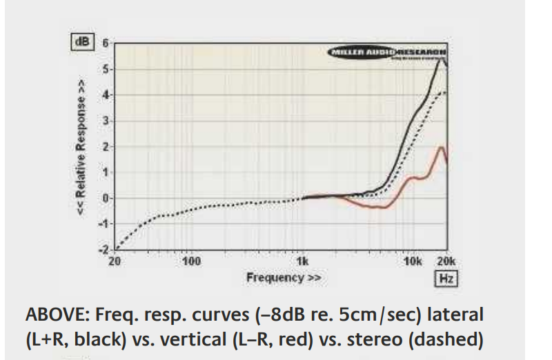

    ... noen er mer opptatt av merkelappene enn realitetene ... Technics=Disco-snurre som om den ikke duger til HIFI eller er ei god snurre.
    Det er forresten forskjell på spesifikasjoner for frekvensrespons (20-20k Hz +/- 1dB) og båndbredde (10-50k Hz uten spec for nivåtoleranse). Alle pickuper har en båndbredde nedover i frekvens til PU-tonearmsresonansen, og oppover i frekvens til et sted der enten kurvaturen på nåla og/eller spolene begynner å sette begrensninger (i ho vedsak selvinduksjonen i spolene i kombinasjon med sereimotstand og last), dvs uten å angi nivåtoleransene underveis. Igjennom bablingen til anmelderen hører jeg at han beskriver en viss nivåøkning fra øvre mellomtone og opp på Lyra-Delios. EDIT: kanskje noe som likner på Lyra Etna som har en typisk «50+frekvensrespons» https://www.hifinews.com/content/lyra-etna-sl-cartridge-lab-report eller Lyra Kleos :
    Vis vedlegget 899173
    KJ
    Det er vel en grunn til at mange finner typiske japse pickuper mer freske en de mer kjedelige "korrekte"
    Her er responsen fra den fantastiske Ortofon A90 som spiller for øyeblikket.
    Reaksjoner: KJ
