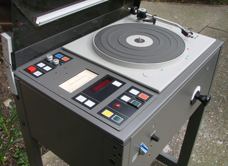

    Det er heilt sant. Fleire bilete for oss som har lettast for å forstå dét:
    I ein tråd på Sound on Sound-forumet vart HH AM 8/12-forsterkaren diskutert (den originale LS 3/5-forsterkaren). Nokon med tyngd svarte “if you want to build a BBC mausoleum”. Hm, ikkje meg imot, tenkte eg. Kanskje det burde vera mitt kall?
    Som vanleg er det “window shopping” frå mi side.
    Edit: Faktisk er dimensjonane nesten som ein standard Weber, utan lok.

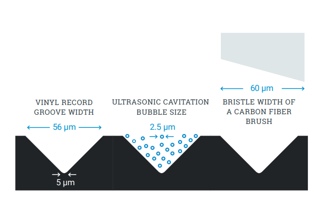

    Mike Esposito nevner at bredden på et vinylspor er 1/1000 av et menneskehår
    og at når han benytter 1µm filter er det mye som fanges opp enn ved 5µm filter.
    Det kan bety at alt av ulyder ligger helt på toppen av sporet og faktisk er overflateskit
    og fett fra fingre og olje fra hudkremer. Kaviteringen vil senke urenheter fra springvannet
    ned til bunnen av karet sammen med resten av gurkemeiene som bombarderes vekk fra vinylens overflate....... :unsure:

    Bredden mellom «skuldrene» på sporet «skal» så langt jeg har funnet «normalt» være 2/1000 tomme eller 0,05 mm, og «normalt» «skal» det være 5/1000 tomme mellom sporen, men sportettheten kan være opp mot 300-400 riller pr tommer.
    Det 1/1000 hårstrå de snakker om i videoen er modulasjon - «bølgehøyden» i sporet - dvs ca 0,04/1000 mm = 40 µm. «0 dB» ved 1k Hz er omtrent 11 µm = 0,011 mm. Med et signal støyforhold på 60 dB med fiiine rene plater så er bølgehøyden omregnet til 1k Hz runtomregnet 11 nm. For enkeltfrekvenser så er støygulvet en del lavere enn det en leser av signal støyforhold, så under ideelle forhold kan en ha en mekanisk oppløsning ved 1kHz ned mot og kanksje under 1 nm.

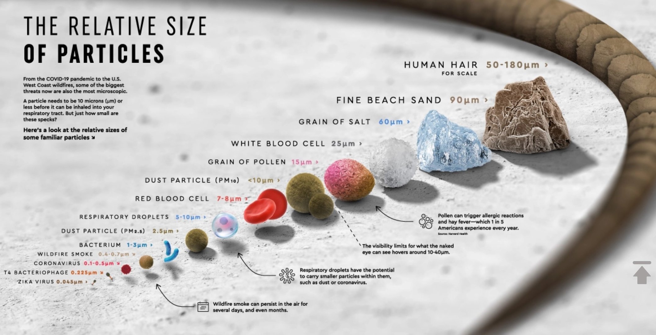

    Hvilke type rester er vanlig å ha dypest i rillene ?
    Vis vedlegget 897001
    Nei, så godt syn har jeg ikke lenger.:geek: Kanskje bare rester av drømmer og ønsketekninger. Jeg har nå disse vaskerne. Det blir skitt i filteret på Degritteren og gråvann i tanken på Okki. Det er ting som ikke lenger er på platen.

    Dette er jo riv ruskende feil. Breddene er omtrent like.
    Tykkelsen på et menneskehår er typisk mellom 0.04mm og 0.06 mm, mens et vinylspor har en bredde på mellom 0.04mm og 0.08 mm
    Gidder ikke å høre på de ekspertene, får utslett av Fremer.
    Folk må slutte å bruke kalkulator hele tiden og få et mer intuitivt forhold til tall. Med 33 1/3 og snittradius på 100mm kommer man fort fram til at det må bli 7-8 riller pr mm. Hvis en platerille var en tusendedel av av et hår ville det blitt svært god plass mellom rillene.

    Det 1/1000 hårstrå de snakker om i videoen er modulasjon - «bølgehøyden» i sporet - dvs ca 0,04/1000 mm = 40 nm. «0 dB» ved 1k Hz er omtrent 11 µm = 0,011 mm. Med et signal støyforhold på 60 dB med fiiine rene plater så er bølgehøyden omregnet til 1k Hz runtomregnet 11 nm. For enkeltfrekvenser så er støygulvet en del lavere enn det en leser av signal støyforhold, så under ideelle forhold kan en ha en mekanisk oppløsning ved 1kHz ned mot og kanksje under 1 nm.
    Ok....så det er ikke bredden som hindrer partiklene å falle ned i rillens dyp,
    men rillens dybde er så liten at partiklene egentlig ikke har noen rille å bli liggende i.....før de er på størrelse med et virus.... :unsure:
