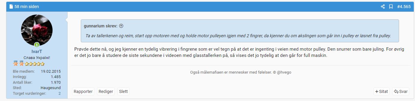

    Takk for tips, @HasseBasse :) Men motorakslingen har allerede blitt nevnt i Rega-tråden. Det ser ikke ut til å være synderen her, og pulley snurrer jo som bare juling. Problemet er bare at den er den eneste som snurrer når glasstallerken er på ;)
    Fra Rega-tråden:

    ok, sorry. rens rillen til reimen i pulley, først med acetone, siden med isopropanol. Deretter det samme på utsiden av subplatter. Sist...rens reim på samme måten med isoprop først og acetone etterpå.
    Sitter reim løst?? Det skal ikke være bue og pil- bue-stram, men lite stram må den være😉
