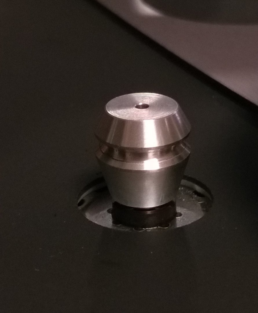

    ^ Du mener denne, sant?
    Vis vedlegget 854512
    Jeg kan trykke den litt ned, og så spretter den opp igjen. Skal den gjøre det? Ellers virker den ikke løs på noen måte.
    [/QUOT
    Ja, og ja den skal sprette opp.
    Ta av tallerkenen og reim, start opp motoren med og holde motor pulleyen igjen med 2 fingrer, da kjenner du om akslingen som går inn i pulley er løsnet fra pulley.

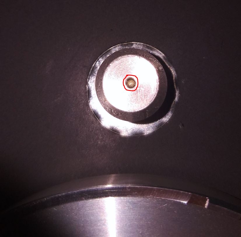

    Når du oljet motoren hvor tilførte du oljen?
    Her:
    Brukte det tynne røret til CRC 5-56-boksen nedi senter på pulley og dryppet et par dråper oppi.

    Her:
    Vis vedlegget 854542
    Som nevnt ble reima vasket i Zalo-vann. Men jeg skal ta en ny rens på alt. Sprit inneholder vel fett, er ikke isopropanol det beste? Siden jeg ikke hadde isopropanol i hus i går, brukte jeg salmiakk. Men skal få tak i isopropanol til en ny rens.
    Du har ikke tilført motoren olje med å smøre der, men motoren skal normalt ikke tilføres olje, isopropanol er bra.

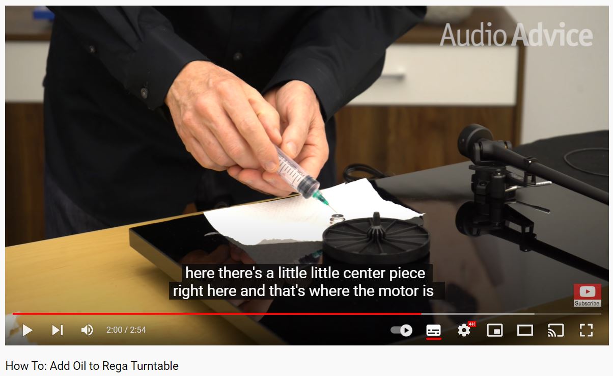

    ^ Aha! Jeg har aldri gjort det før, men da jeg søkte etter hvordan fylle olje på en Rega så kom denne videoen opp:
    Men da er det nok feil det som han her driver med da ;)
    Vis vedlegget 854562
    Denne personen har ikke peiling på hva han driver med, skal du tilføre motoren olje så må det gjøres på akslingen under pulley,
    Å tilføre olje oppå pulley er som å be om problemer da oljen kan krype ned på sporet på pulley der som belte går og hva skjer da:)

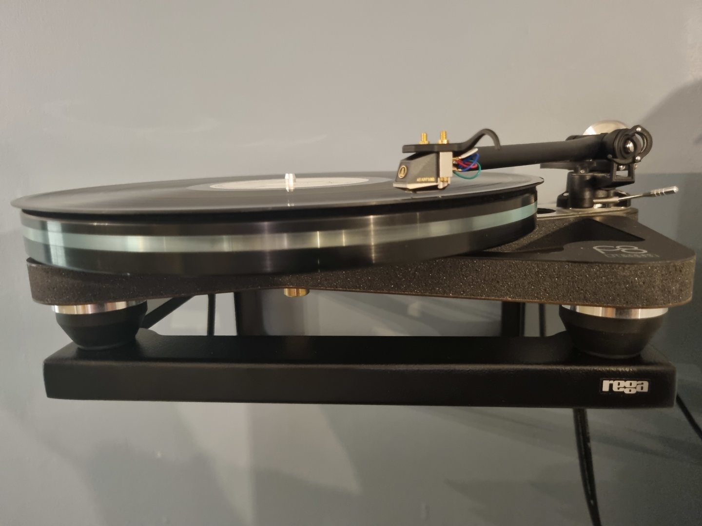

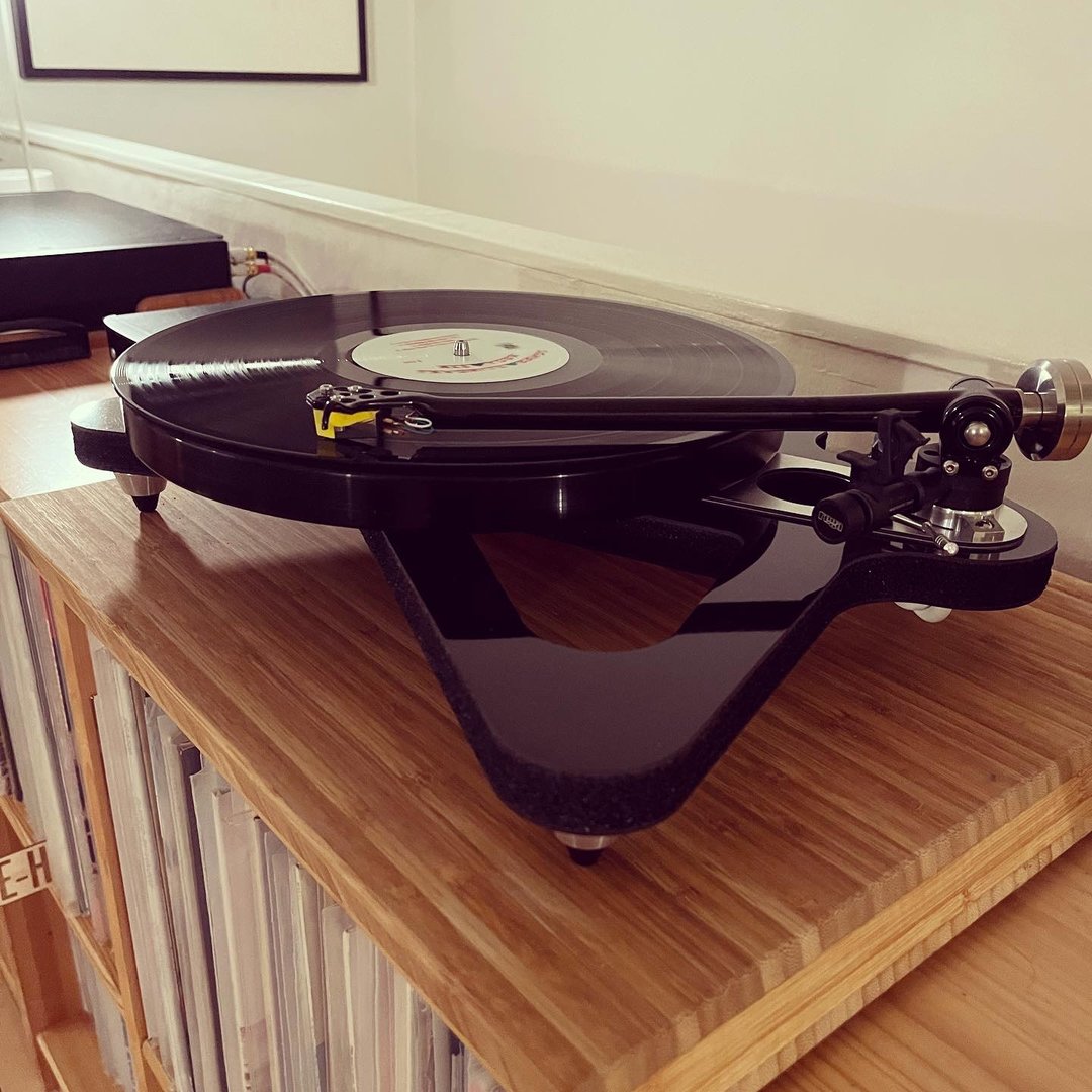

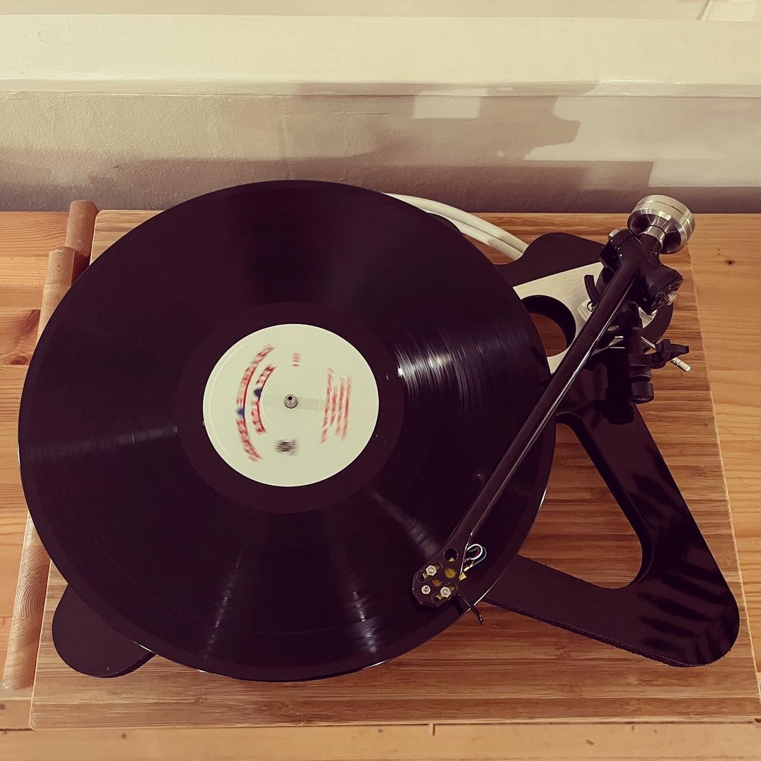

    ^Det må være det første fotoet jeg har sett av Planar 8 eller 10 på den dedikerte Regahyllen. Me like very much. Kan du ta et skrått fra siden, også, @forsell ?
    P
    parafinoksen
    Fra EAR Mk1 til Mk2.
    Vis vedlegget 861059
    Har ikke satt meg inn i om det er gjort store endringer i innmaten, men utvendig er i alle fall fronten oppgradert og matcher nå resten av komponentene mine. Og det er jo viktig :) Har faktisk hatt en del glede av Mk1. Bruker den gjerne til film på kvelden. Behagelig lyd og god punch.​
    Da var den på plass og passer fint inn med resten av komponentene.

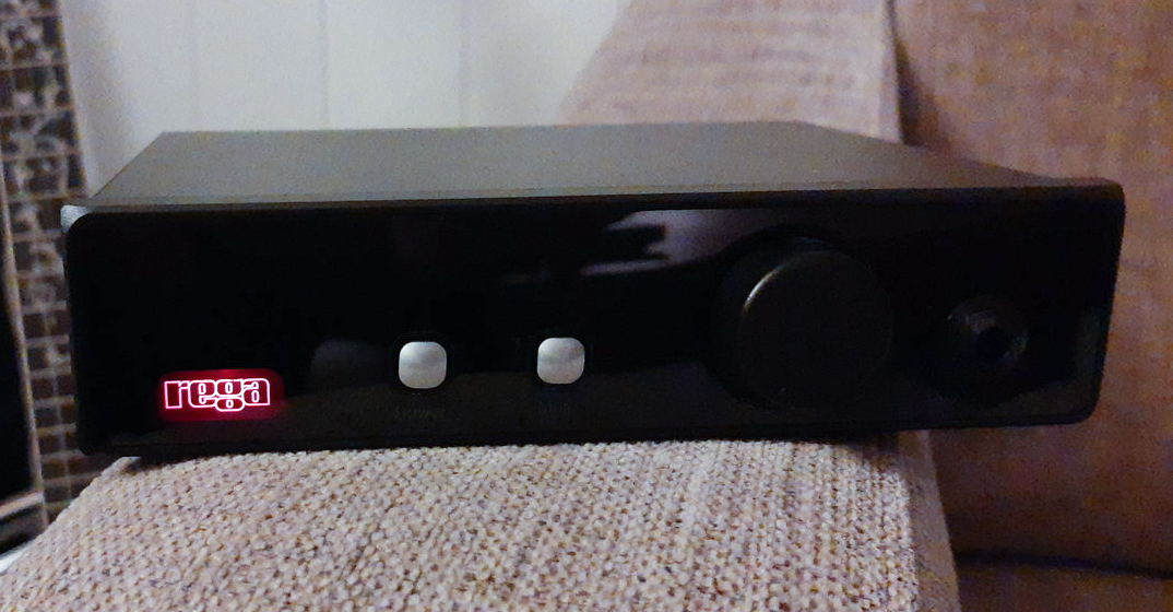

    Og der er Elex Mk4 «live».
    Digitale innganger og integrert hodetelefonforsterker.
    Liker veldig at de har integrert dac, iom jeg er primært på vinyl og det er der 💵 flyr, fint med at man slipper så mange ekstra bokser.
    P
    parafinoksen
    Jeg synes de burde gjort det valgfritt og modulbasert. Personlig har jeg veldig sans for "rene" produkter. Blir spennende å se prisen på nye Elex.
