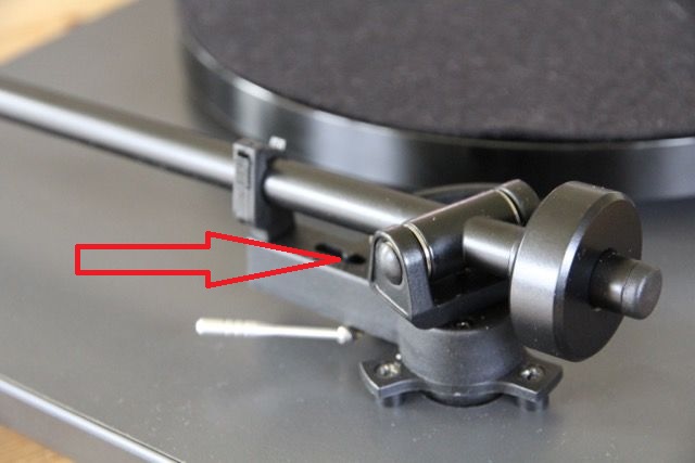

    Tid for en liten operasjon av platespiller som feiler under avspilling.
    Det ser ut som jeg må dissekere området merket med pil på bildet.
    Noen flere som har slitt med denne løsningen...?

    Noen som kan hjelpe meg å finne 1 feil som resulterer i dårlig rillesporing?
    Dvs. spiller nesten fint med antiskate på 0, men på 2 så "hopper" armen utover og 2 er riktig PU.
    Antiskate på 0 går mest uten feil, men ser cantilever på en måte bendes mot innerkant av PU-gapet
    så kommer et lite "hakk" når motstanden blir for stor......samme og verre innover på platen...
    Hva er "egentlig" antiskatingen på denne armen? Magnetisk, fjær eller noe annet som mangler?
    Spilleren kan ha vært åpnet av tidligere eier.......da det er flere febrilske spor av ymse verktøy på armen....
    33.113
    31.658
    Magnetisk antiskating. Den er alt for sterk, så midt mellom er nok lagom.

    Det finnes vel knapt en skatingmekanisme der man kan stole på skalaen som oppgis. Ofte er de temmelig langt ute på bærtur. I tillegg finnes ingen riktig instilling for en gitt pickup, siden det vil variere med hvilken arm man bruker.
    Her er det kun originalt oppsett på hele spilleren fra produsent og 1,5 - 2 gr er oppgitt i manualen
    33.113
    31.658
    Det er en (rimelig) OEM Rega-arm. Antiskatingen er for sterk som sagt. Halvering er en grei tommelfingerregel.
    Ja, det er en (rimelig) spiller med utrolig god lyd for pengene. Spiller minst 1 oktav dypere her enn hos andre...
    Den støyer hvis nettledning og signal-ledning ligger buntet sammen, men med enkelt grep er all støyen fraværende her (y)

    Ok...noen steder på bildet som krever "smøring" for fri flyt rundt armens senterakse?
    Takk for alle tips... (y)
    Alt ble skrudd fra hverandre og med litt spray fra Biltema og fjerning av rød SWIX inni mekanikken til arm-liften
    så spiller den igjen. Med en så enkel spiller er det begrenset med justeringsmuligheter.
    Fant ut at filt-matter kommer i forskjellig tykkelse og de nye fra Kjell er for tykke for denne spilleren... :unsure:

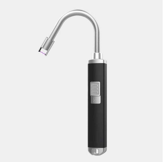

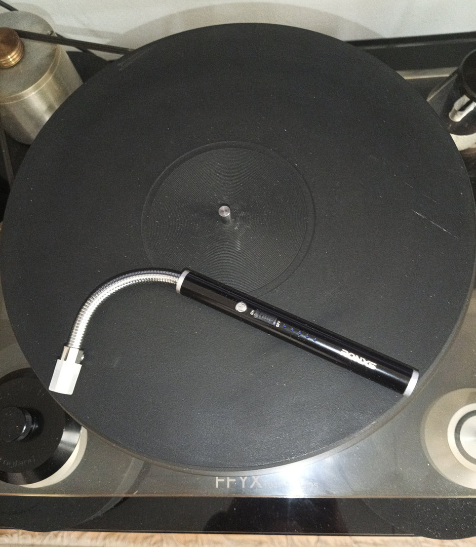

    Jeg er mere for å bære våpen.
    Sin medfødte aggressivitet skal man ikke unnerkjenne :ROFLMAO: :ROFLMAO:
    Men den jeg og @ptb viser koster sånn ca. 10% av prisen på Zerostat, og gjør samme jobben.
    Du er styrtende rik, så du gi´r bare faen :ROFLMAO::ROFLMAO:. Vi andre nøysomme må maximere valuta for de få $$, vi har (y)
    Deres må vel lades opp... Så du må legge til strømprisen... 🤣
