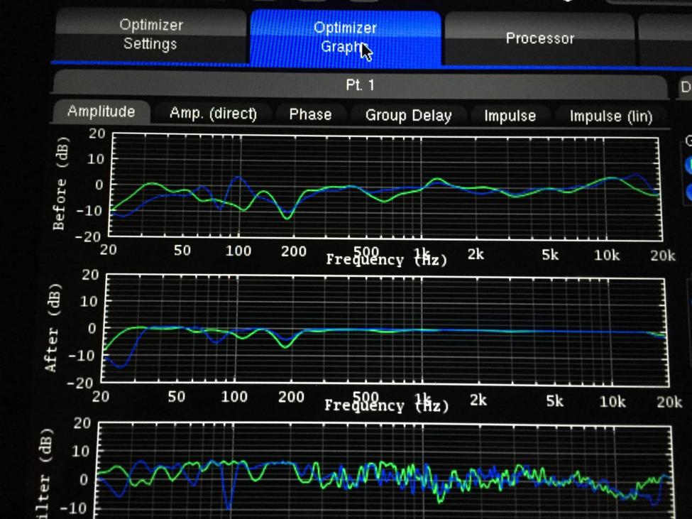

    Noen som har anbefalinger/erfaringer med forskjellige akustikkprodukt og hva de gjør? :) Jeg har sett nøye på ASC Tubetraps (ITT-versjonen) og tenker DAAD er finere i stua :) Innspill? Kan poste frekvensplottet i sweetspot som viser 2 hull og lite topper :)
    Vis vedlegget 357297
    Det kan jeg godt. DAAD kjenner jeg lite til detaljene bak.
    Akustikkprodukter i bassen gjør generelt lite med frekvensresponsen. Treffer man veldig bra vil man kunne glatte ut litt, men siden overflaten på akustikkproduktene utgjør så lite areale i forhold til reflekterende flater skal man ha litt flaks om du klarer å rette opp responsen under 100hz. I tidsdomenet derimot skjer det ofte mye. Etterklangen kortes ned og lyden tightes til.
    Jeg liker selv trykkbaserte membranfeller siden de virker kraftigst på problemfrekvensene og ikke like mye der de ikke trengs. De er effektive ned til 50hz og er ofte ikke mer enn 20-30 cm dype.
    I tillegg til de du nevner selger GIK, Primacousti og Vicoustic slike bassfeller til ca 4.000 stk. Har kun Primacoustic sine selv som jeg kan anbefale på det varmeste, men tror de andre gir tilnærmet lik effekt. RPG har enda mindre og muligens enda mer effektive feller, men til en høyere pris.

    Takk for svar :) Det må vel bredbåndet demping til og plassere disse riktig og da er det greit med forskjellige produsenter i forhold til det estetiske i rommet også :), så får man måle og finne evt. problemer som er igjen og finne produkter som kan gjøre noe med dette :)

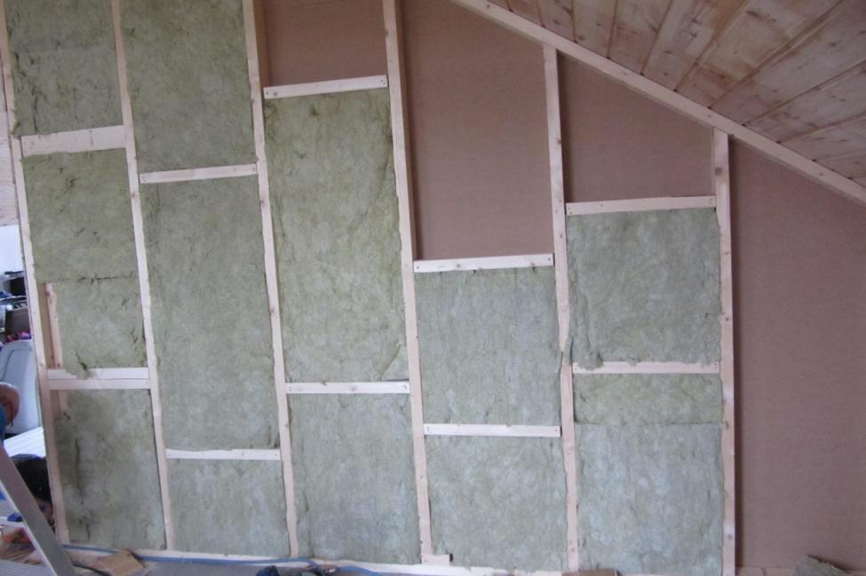

    Så lenge veggen er tilstrekkelig stiv, så er det fordel at bassen slippes gjennom. Ser da vekk ifra lydisolasjon. Og stendere med ulik avstand og ulike størrelser kan være en liten fordel ja.
    Vis vedlegget 357434
    Regner med det er spikerslag du sikter til ettersom det er de som har varierende avstand på bildet?
    Vanskeligere å variere stender avstand og gå bort fra cc60.
    Skal man variere stender avstanden så er nok det beste alternativet at senter/senter er på 120cm slik at man har underlag bak gipsen ved skjøtene, for deretter variere avstanden mellom disse faste punktene.
    Som du skriver så brukes to lag for å få bedre lydisolering.
    To lag gir også bedre brannsikkerhet.
