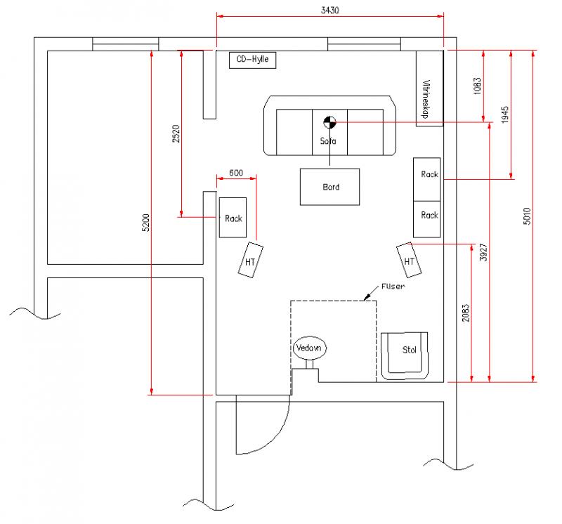

    Hurra! "Alt kan diskuteres", så dermed også dette. :)
    Jeg skal flytte om litt på høyttalere og sitteplasser i kjellerstua/"lytterommet" mitt, og har egentlig bare funnet én konfigurasjon som ser noenlunde lovende ut. Denne:
    http://www.hifisentralen.no/forumet...t-alternativ-lytterom-alt.-3-rev-5-layout.jpg
    Men jeg er litt bekymret for kvartbølgekanselleringer. Har brukt denne: http://arqen.com/wp-content/media/Wall_Bounce_Calculator_2D.xls
    ...til å beregne at jeg kan komme til å få dip-en rundt 220-230Hz, og på ca. -5dB slik rommet er skissert. Denne er for "studiomonitorer", men det må vel bli det samme? Høyttalerne er Klipsch RF-63, en 117cm høy, 22cm bred bassrefleks med portene bak og tre 6,5" basselementer i høyden og et diskanthorn på toppen.
    Jeg har prøvd å justere skissen litt hit og dit, men kommer ikke frem til noe lurt som gir bedre resultater, og å fikse slike kanselleringer med EQ ville vel selv om jeg hadde utstyr for det, ikke latt seg gjøre, da bølgene og refleksjonene som utlikner dem, jo blir forsterket like mye.
    Jeg innser at det er mange variabler her, og ikke bare disse kvartbølge- (og trekvart-bølge-) refleksjonene å tenke på, men jeg har litt lett for å henge meg opp i ting.
    Er det noe jeg kan gjøre for å få det til bedre?
    Antar det finnes romnode-kalkulatorer på nettet også? Noen som har en slik å anbefale?
    Jeg har ikke så lyst til å begynne med typiske akustikktiltak, før jeg absolutt må, og uansett vil det ikke være mulig heller, med en absorbent for 200Hz på dørbladet der førsterefleksjonen mot frontvegg fra høyre HT treffer. Når det er sagt, er det ikke sikkert at det tynne dørbladet reflekterer SÅ mye heller. (???) Betongveggen bak venstre høyttaler er kanskje lettere sånn sett, men den er en brannmur, så det er nok uansett ikke helt kosher med tykke skumgummiplater der heller. :)
    Så: Finnes det noen smarte triks jeg kan gjøre med plasseringen som jeg ikke har sett selv for å unngå brysomme halvbølgekanselleringer? I utgangspunktet vil jeg beholde alt som er i rommet, og det må være fornuftig adkomstveier inn i/gjennom rommet.
    Evt: Kom gjerne med beroligende tips som: "Slapp av. Du får en 6dB peak akkurat der fra romnode sånn og sånn likevel!". ;)
    Alle tips mottas med takk. :)

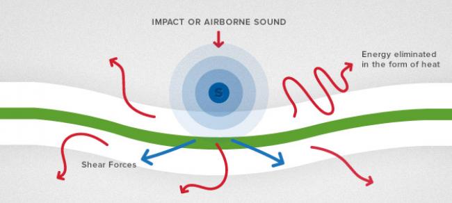

    Du nevnte tidligere at green glue øker massen til veggen, for at man skal øke massen til en vegg med et nytt materiale slik at resonans frekvensen skal gå ned så må limet være "fast" f.eks epoxy (de to veggelementene kobles til en enhet), green glue er elastisk, selv om man bruker skruer i tillegg til green glue så fungerer det annerledes.
    Nedenfor en link fra Green glue, de beskriver at lyd som ellers vill gått ut gjennom veggen blir absorbert.
    http://www.greengluecompany.com/where-to-use-it/entertainment
    Sier ikke at dette ikke kan fungere, men jeg har ikke sett noen dokumentasjon som støtter opp under en generell tommelfingerregel for bruk av gips utenpå betongvegger for å forbedre akustikken i rom (med eller uten green glue imellom).
    Hvis dette mot formodning fungerer på generelt grunnlag, at gipsplata vibrerer og friksjonen som følge av den "grønne tyggegummien" mot betongvegg absorberer/jevner ut bassresponsen i rommet, da bøjer jeg meg i hatten, da har du funnet den "hellige gral".
    p.s green glue brukes i mange andre settinger en studio/kino, jeg har selv lydisolert et kunstatelier som var nabo med en frisørsalong med greenglue/gips.

    Som meste parten vet har jeg hadd opp noen plater i rommet mitt , finnest det et program uten rew der man kan regne ut vor platene gjør best jobb i rommet , jeg er ganske fornøyd med slik det er nå men jeg satte meg lenger bak i rommet i dag , og da hørte jeg frontene hadde mere bass i seg som jeg kunne tenkt meg og hadd , bare at jeg sitter lenger fram i rommet og får den samme bassen , for sitter jeg for langt bak i rommet får jeg ikke opp døren. Er et helvette mikk makk og sette opp umik_1 i øre høyde hele tiden , og over helgen nå skal jeg ut og kjøpe skikkelig stativ for nå er jeg lei av og gjøre det på denne måten , har fått litt bedre bass da jeg plasserte frontene lenger bak ca 5 cm.

    Først må du vel finne ut hvor du har dipper eller peaks du vil gjøre noe med, beregne hvilke refleksjoner som lager disse, og deretter bruke plater som absorberer de aktuelle frekvensene for å dempe effekten av refleksjonene. Platene henger du i punktene der lyden reflekteres i vegg/tak(/gulv) mellom høyttaler og lytteposisjon. (Ref "speilmetoden")
    I tillegg kan "room modes" og kvartbølgekanselleringer lage vanskeligheter. Prøver å finne ut av dette selv. :)
    I alle fall er det slik jeg har forstått det... Har aldri gjort det selv.

    hadde ikke noen dipper som irriterte meg men hadde en peak på 20 hz fra subbene men denne har jeg fått ned til det normale for og si det slik. Har ikke oppplevd noen rom node heldigvis for det slet jeg med borte i gamle boligen. Jeg har lagt et gulv teppe på parketten her oppe og jeg kommer ikke til og legge noe mer på gulvet , har brukt ørene , rew og speil metoden og jeg har ikke noe og klage på selve i det øvre registeret på frontene , men det var bassen på frontene jeg merket ble bedre når jeg satt meg lenger bak. Har mye forskjellige muligheter og gå på enda flyttet litt på frontene og det hjalp , ellers dette med akustikk ser jeg mange bruker og dekke hele front veggen der frontene står og hele bak veggen , noen tar bare hele front veggen , noe på side veggene , noe på skrå takene og noe oppi taket. Nå skal ikke jeg fikle så mye mer med dette for jeg får skikkelig stativ til umik-1 mikrofonen , da blir det lettere og måle og se eventuelt hva jeg må skifte om på platene for bassen på frontene merker når man holder på med akustikk blir man så nøye , man vil ha det perfekt så si heile veien for og få den lyden man vil ha. Nei her er det bare til og få tak i seg stativ enkelt og greit.
    Nedenfor en link med fra Green glue, de beskriver at lyd som ellers vill gått ut gjennom veggen blir absorbert.
    Entertainment | Green Glue

    Korte kommentarer:
    - at viskoelastisk lim øker massen har jeg kun fra produsenter som bruker det i høyttalerkabinetter og ellers kinorom. Kan godt være du har rett i at det ikke kobler enhetene sammen på den måten som jeg forklarer. Men hvis det virkelig fungerer mot dypbass ut av rommet vil jeg tro at det faktisk er det det gjør.
    - hvis energien som ikke slipper ut av rommet med greenglue blir borte i varme vil det bære logisk at lyden blir mindre inne i rommet også hvis den står inntil en tung vegg som ellers vil reflektere lyden tilbake?
    - absolutt enig at hulrom med stenderer gir mye større effekt. Det er i praksis samme prinsipp som mange membranbassfeller blir laget.
    - nå var det ikke mitt forslag med greenglue og ville nok ikke tat bryderiet med det hvis jeg var Bergfinn, så jeg mener ikke dette er den hellige gral.
    - at mykere vegger med lavere akustisk impedanse i mange sammenhenger er å foretrekke fremfor et helt rom med steinharde vegger er ganske velkjent og anbefalt for lydrom.
    - jeg snakker ikke om liming av gips i stedet for akustikktiltak, men en bedring av utgangspunktet før akustikktiltak.
    God helg!
    Gips er ikke spesielt mykt, det har forholdvis høy trykkfasthet når det er festet på betong og høy densitet på ca 750kg m3 (Norsk eik=550kg m3), følger forøvrig ikke helt bruken av ordet "myk", en vanlig sengemadrass er mykere enn f.eks "rockfon industrial" , men har veldig ulike egenskaper pga ulik celle/fiber -struktur.
    edit: Hvordan effekten blir er også avhengig av festemetode, man kan bruke gipsbruk, som ikke er et elastisk materiale, ulike typer monteringslim eller eventuelt bore hull og bruke plastplugger/skruer, sistnevnte metode brukes dersom man skal ha green glue imellom.
    Å øke massen handler rett og slett om egenvekt, at et materiale er viskoelastisk tilsier ikke at det har høy egenvekt (green glue minner om tyggegummi), viskoelastistet er en egenskap som i dette tilfellet gjør at vibrasjoner i et materiale ikke blir overført til et annet pga friksjon.
    Å forutse alle aspektene rundt dette uten å ta høyde for den store variasjonen i bygningsmassen blir litt som å skyte på blink i mørket etter min mening, derfor nevnte jeg bruk av akustiker, dette er nokså komplekst.
