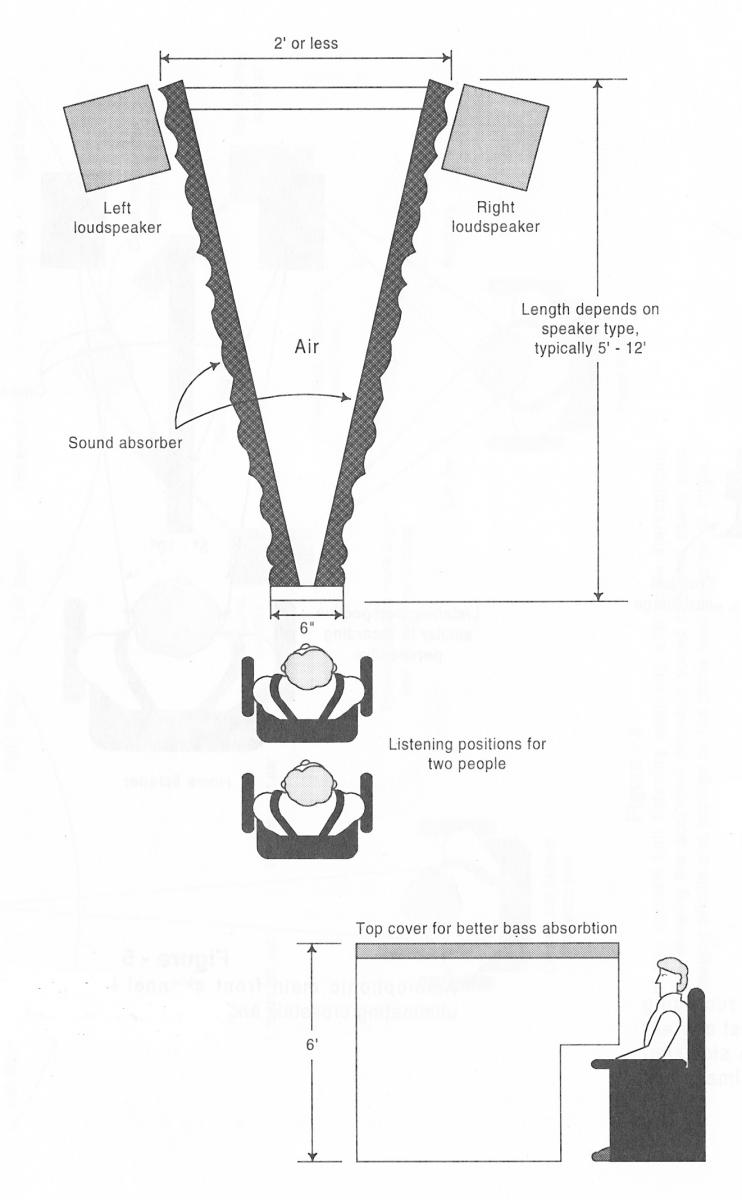

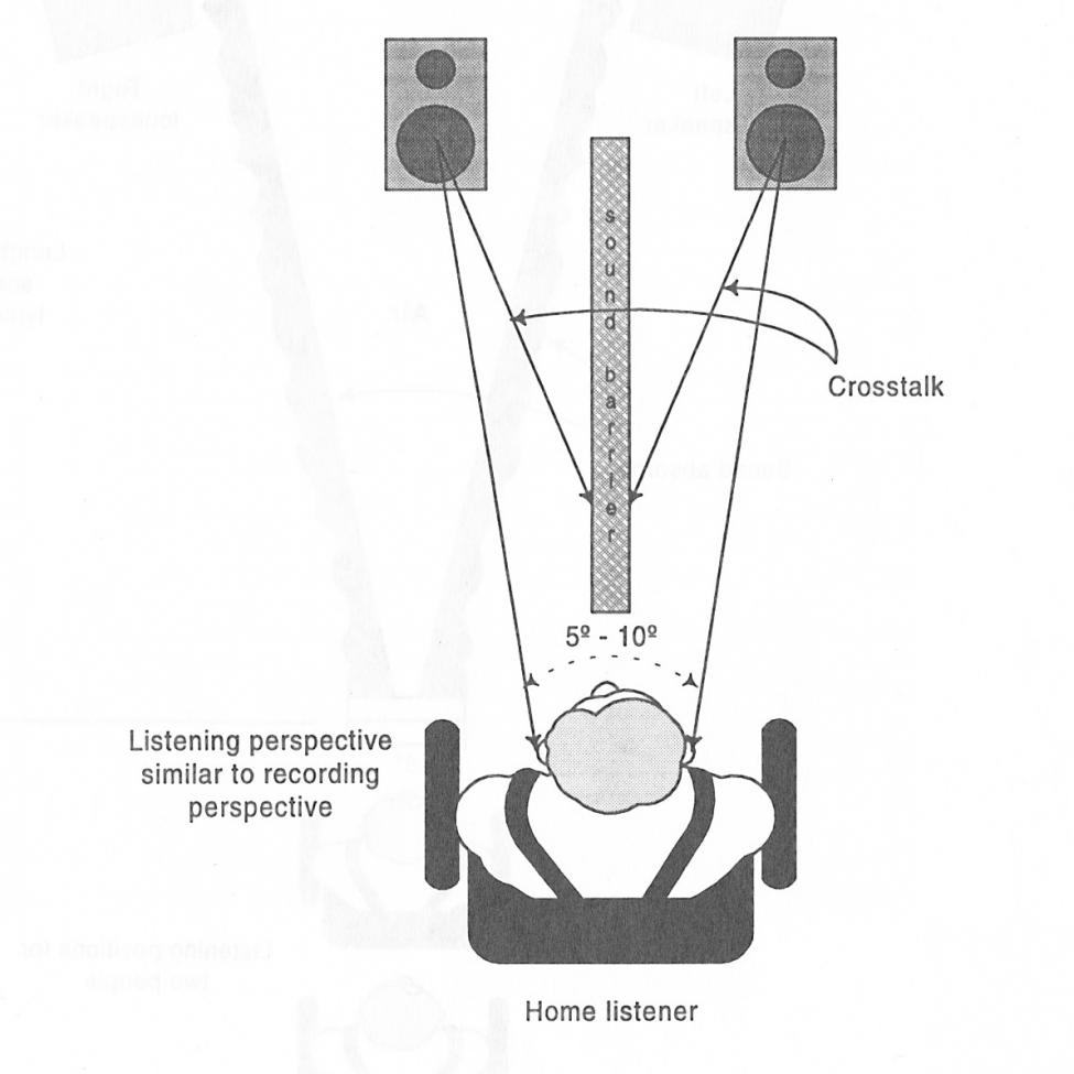

    Henrik Salvesen
    15.04.2011
    189
    37
    Alt hvad man skal hører er i den direkte lyd,
    Nærmest ingen mikrofonteknikk registrerer "hode skygge effekt" (kun simulert etterligning med "jecklin disc" som sjelden brukes), tidsgapet blir endret "inter aural time delay" og vinkelen refleksjoner kommer fra blir også endret.
    Binaurale opptak er selvsagt noe annet, men da bruker man hodetelefoner.
    Det har du ret i , det er en fejl ved den måde man hovedsaglig bruger stereo på idag, da stereo oprindeligt er udviklet til hovedtelefoner.
    Man kan også kalde det crosstalk,
    Men denne effekt er begrænset og ødelægger ikke muligheden for et nøjagtig perspektiv efter min mening, det er naturligvis vigtigt at man sider korrekt og at højtalerne er vinklet direkte mod øerne, man har forsøgt at løse dette problem med Ambiophonics.
    Vis vedlegget 351511
    Man kan også prøve at trække et tykt tæppe fra midt imellem højtalerne og frem til ens næsetip og dermed forhindre crosstalk.
    Eller som det vises på
    Ambiophonics side, hvor jeg også har taget den anden illustrationen fra. Ambiophonic har også løst dette problem elektronisk, jeg prøvet det og jeg må indrømme at jeg synes det ødelagde mere end det gavnede.
    Vis vedlegget 351512
    jeg ser også jecklin disc som den rigtige måde at optage på.
    Jeg har hørt en del forskelige måde at optage på , XY AB Decca tree, der er naturligvis nuance forskelle i resultatet , men jeg er alligevel forundret over hvor lidt det drejer sig om, og i alle tilfælde bliver perspektivet korrekt osv uanset hvilken mikrofon teknik opstilling man bruger.
    Ps de blev godt nok store de illustrationer , kan man rette på det??.
    Eventuell minimering av "crosstalk" gjenskaper ikke "hode skygge effekten" som man oppfatter når man hører musikk live.
    Crosstalk er et annet problem p.g.a den unaturlige stereo gjengivelsen.
    Ingen av disse registrerer "hode skygge effekt" og det er stor forskjell på tidsgapet som registreres mellom hver mikrofon.
    decca tree har et tidsgap på mer enn 1ms for refleksjoner/lyd som er langt ute sidene (maks naturlig isd tidsforskjell er ca 0.7ms), xy har av og til nærmest ikke noe tidsgap, og mikrofonene har nyrekarakteristikk slik at det er stor klanglig forskjel på høyre venstre kanal.
    Retningen refleksjonene kommer fra endres.
    Med "Decca tree" så er det også noe kamfiltrering som kommer i signalveien ettersom du har en mikrofon i midten.

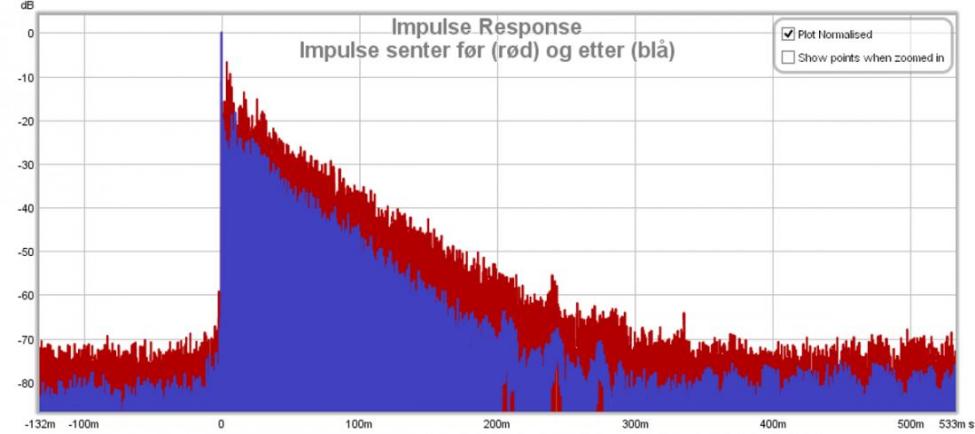

    Torolan
    16.07.2010
    2.836
    1.181
    Hva kan man lese ut av en fasemåling ?
    Lite, bortsett fra at den tar seg en tur så lenge det eksisterer refleksjoner.
    Frekvensresponsmålingen du postet viser at det er forskjell, og forskjellen er såpass stor at det er sannsynlig at en vil høre forskjell.
    Ofte er det slik, spesielt med akustikkrelaterte ting, at graden av synlighet på en målerkurve ikke samsvarer helt med forskjellen en opplever lydmessig.
    Det henger sammen med at målingen viser en liten del av det totale bildet - slik som hva som skjer i frekvensdomenet.
    Waterfall og decay er fine grafer for å se etter hva som skjer i tidsdomenet.
    Så er det noe som heter Filtered IR - det er enda bedre.
    Du finner dette ved siden av ETC/IR , du kan velge filtere for forskjellige begrensede frekvensbånd, og da ser en lettere om ting har effekt i et gitt frekvensområde.
    All denne informasjonen fins i målingen, det er bare om å gjøre å greie å tolke den.
    RT60 er ikke brukbart annet enn for høyere frekvenser.
    Fase og GD har også begrenset nytteverdi.
    Veldig bra at du tar deg bryet med å legge ut målinger av dette, slik at andre kan se at dette er en lydforbedring som er virkelig, og også kunne vurdere hvor stor effekten av noe såpass greit og overkommelig er.
    Takker for svaret.
    Har sett på den filter ir funksjonen , men jeg har ikke helt skjønt fullt ut hvordan denne skal/bør brukes.
    Jeg har fokusert mest på vannfall/decay , FR og ETC siden det er dem jeg forstår meg mest på ,hehe.
    GD har også vist seg nyttig mtp. å time suben synes jeg.
    Men jeg får gå i gang å studere litt mer på filter ir da skjønner jeg , og har du en lettfattelig forklaring så tar jeg imot med åpne armer :)

    Kvålsvoll
    22.07.2010
    1.601
    1.697
    Ålesund, Norge
    Ja, jeg er enig i at GD er særdeles nyttig spesielt for akkurat dette med timing av subwoofere i forhold til resten.
    Den decay-målingen du la ut her synes jeg viser veldig godt at dempingen gjør en forskjell, en ser at her skjer det en del i området rundt 150hz.
    Filtrert IR kan først og fremst brukes til å sammenligne før-etter.
    En kan se på hva som skjer i et begrenset frekvensbånd, slik at en kan finne ut hvor i frekvensområdet en demping eller annet virker.
    Kurvene vil som regel ikke bli eksakt like uansett, mens betydelige forskjeller tyder på at noe har skjedd.
    Du vil også se at decay er mye lenger i tid når en beveger seg nedover i frekvens.

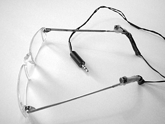

    Et godt alternativ kunne være Quasi.binaural optagelse , en kugle med en fremadrettet mikrofon på hver side
    Eller en brille mikrofon
    Begge foto taget fra AS_creation
    Men som sagt det må være en slags kompromis i mellem rent kunsthoved/binaural og almindelig optagelse da det ingen mening giver at indfører to gange "hode skygge effekt" både i optagelse og gengivelse, Lige som det heller ikke giver mening at have/indfører to gange crosstalk, både i optagelse og gengivelse.
    Men som sagt på trods af disse åbenlyse fejl så kan stereo-perspektivet bliver temmelig nøjagtigt efter min opfattelse , og lydbilledet/perspektivet er ikke så afhængig af mikrofonopstilling og teknik som man umiddelbart skullet tro, igen min opfattelse , det virker bare som at lydbilledet fanges , eller mere nøjagtigt lydtryksvariationer fanges.

    Jeg tror forskjellen du her ser går på hvor nøyaktig (eller unøyaktig) softwaren din setter startpunktet. Om du har mulighet for å justere dette manuelt kan forsøke å sette dette slik at du får så lite fasedreining på målingene som overhodet mulig.
    Javel.
    Ser ut som er noe som går igjen på alle målingene , at fasen er jevnere etter at jeg fikk opp absorbentene i taket. Og målingene har jeg gjort på samme måten hele tiden. Så jeg vet ikke helt hva du mener når du snakker om å "justere startpunktet"..?
    Regner ikke med det er hvilken frekvens jeg starter målingen på?
    Poenget er at du i begge tilfeller måler direktelyden fra høyttaleren pluss påvirkning fra rommet. Det er ingen grunn til at fasen på de to målingene skal bli ulik.
    Du kan se for deg at målingen består av en innsamling av informasjon etter gitte kriterier. To av kriteriene er starttidspunktet og sluttidspunktet. Dersom du treffer spot on på starttidspunktet og setter sluttidspunktet så tidlig at du ikke fanger opp noen effekter fra rommet skal du i prinsippet få en ekkofri måling. Dette begynner å feile litt i det rommet legger seg inn og bidrar i den første periodene så da blir det ikke lenger ekkofritt.
    Når du samler inn mer informasjon enn direktelyden vil du få med fasen på refleksjoner. Denne fasen er ikke noe vi gjør en kvalitativ filtrering av. Med andre ord, vi har en viss følsomhet for faseavvik i direktelyden, men for reflektert lyd er fasen helt uten relevans.
    Når man måler både direktelyd og påvirket lyd fra rommet , og så reduserer påvirket lyd med absorbenter. Er det ikke da naturlig at fasen kan endres ?
    Du skriver at "det ikke er noen grunn til at målingene skal være ulik" . Men når man plutselig endrer rommets påvirkning med absorbenter , og dette viser seg som en endring i fasemålingen , så lurer jeg litt...
    Uansett , det viktigste er at tiltaket hjelp betraktelig på opplevd lyd , så nå går lyttingen her over i en ny "fase" (samme hva du sier) ;)
    I utgangspunktet skal fasen være et uttrykk for faseresponsen på direktelyden. Denne treffer øret og selvsagt også målemikrofonen før den lyden som går via målemikrofonen.
    Dersom fasen du får frem er en sum av rommet og høyttalerne (om tidsvinduet et langt nok) så plukket målingen opp det vi kaller eksess fase, og da har ikke faseuttrykket i seg selv noen funksjon.
    Det blir litt som å spille av lyden fra en fiolin og en trompet samtidig. Man kan måle fasen på hver av dem og si noe om lyden, men om man måler fasen av summen av de to blir det et kaos som ikke kan brukes til noe nyttig.

    At dette hadde en positiv effekt er det ingen tvil om. Mer åpenhet og dybde som du beskriver , og i tillegg mer snert i mellombass og nedre mellomtone var vel det føste jeg la merke til. Men lybildet voks også i alle retninger , og q-sounden sitter enda tydligere og bedre plassert.
    Så litt på impulsresponsen slik du har lagt ut din , men det viser ikke like mye igjen på min måling , får ikke lagt den ut (er på jobb nå). Men min viser størst forskjell på de første 6 ms mener jeg det var.
    Vet ikke helt hva det skyldes , men kan det ha noe med at du målte senter-ht , og jeg målte fronter..? Og mine fronter har jo bånddiskant , og dem sprer vil ikke like mye vertikalt som domer etc. , så kanskje det kan være noe av forklaringen..?
    Usikker hva forskjellen kan skyldes. Jeg kjenner meg igjen i dine beskrivelser, så at det har noe for seg er helt utvilsomt for meg iallefall.
    Crosstalk er et annet problem p.g.a den unaturlige stereo gjengivelsen hvor hode skygge effekt faktisk bidrar negativt grunnet

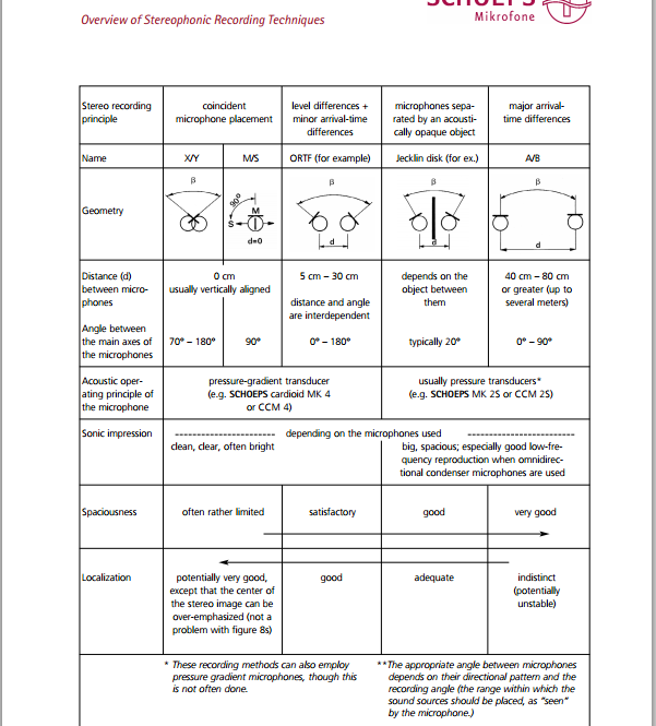

    Vis vedlegget 351558
    Vis vedlegget 351559

    P.S litt feil i forrige post, XY konfigurasjon etterligner til en viss grad hode skygge effekten ettersom det brukes mikrofoner med nyrekarakteristikk.
    Her er en enkel sammenligning av fordeler/ulemper med ulike oppsett:
    http://www.tufts.edu/programs/mma/mrap/StereoMicTechniques.pdf
    Med Decca Tree eller A/B stereo så er det nærmest ingen forskjell i klang på venstre/høyre kanal, det er timing forskjellen som gir stereo følelse,
    denne tidsforskjellen kan ikke bli nøyaktig ettersom avstanden mellom mikrofonene varierer fra opptak til opptak, og folk har ulik avstand mellom høyttalerene i lytterom.
    Med engang man bruker mikrofoner så endrer man retningen refleksjonene kommer fra, kamfiltrerings effekter blir mye mer hørbart, av den grunn så blir mikrofoner som regel plassert slik at refleksjoner har mye mindre intensitet.
    Skal man gjenskape noen av disse elementene, spesielt romfølelse, så er det en fordel med endel refleksjoner i lytterommet imo (gjerne laterale refleksjoner, samt behandle problematiske refleksjoner).
    Det handler om å skape en illusjon som er detaljert og samtidig engasjerer.
