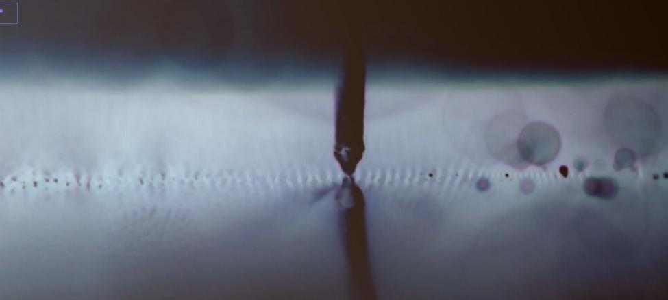

    0.30mm på minus siden nåltrykk 2.5 gram tilstand statisk

    Hadde det helt flott med lyden av Kiseki men så lese jeg litt om SRA ved kutting av vinylen da kom angsten krypene , har justert mye opp og ned i det siste da slipingen viste seg å være utrolig kilen har bare ille vanskelig for å bestemme meg ( det er som å rulle rør bare mye mere jobb ) Hva jeg forventet å finne ved VTA tja jeg har nok bare blitt grådig :)

    Rene Mindcraft bilde tatt under avspilling målte sånn grovt på nålen sett fra siden det er ca 30um som er synlig flush med lp'n resten ligger nede i rillen . Litt løft på armen nå så snakker vi 92 grader ( helt sikker på det ikke er noe fantastisk som skjuler seg der )

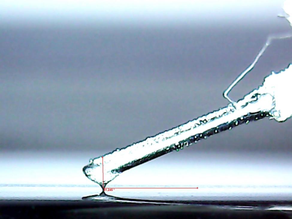

    VdH Colibri med armrøret paralellt
    Vis vedlegget 542008
    Vakkert bilde. Hva har du fotografert med?
    USB mikroskop :)
    Takk
    Har du navn og nummer?
    Billigste jeg fant på ebay. Noname greie til en femtilapp.
    Når jeg er i nerdemodus setter jeg alltid pickup til 92 grader som referanse og justerer opp og ned og hører hva som skjer.
    De aller fleste låter best med 92 gr med få unntak :)
