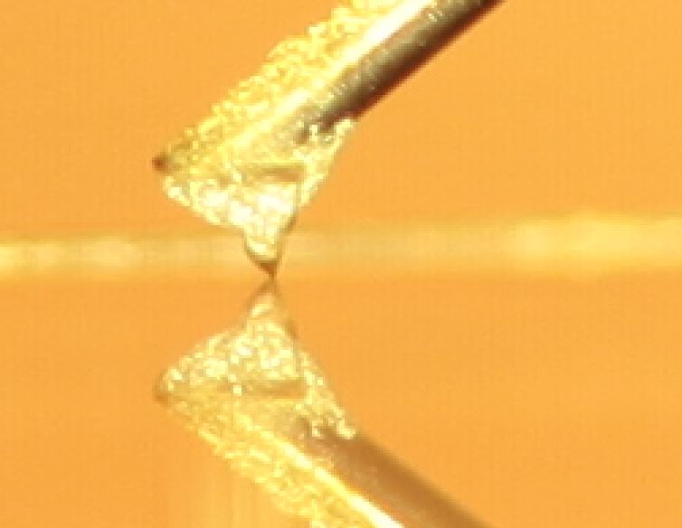

    USB mikroskop :)
    Takk
    Har du navn og nummer?
    Billigste jeg fant på ebay. Noname greie til en femtilapp.
    Når jeg er i nerdemodus setter jeg alltid pickup til 92 grader som referanse og justerer opp og ned og hører hva som skjer.
    De aller fleste låter best med 92 gr med få unntak :)
    Takk.
    Mener jeg har truffet med justeringa av VTA. Har ekstremt lite rillestøy i tillegg til at "musikken er tilstede".

    Ser & ser på bilde ditt Vermin men klarer ikke skjønne hvordan du kommer frem til +-92 grader men hvis nålen din er av den koniske typen da har jeg en ide , 180 grader minus første vinkel pluss andre vinkel delt på 2 men dette vil gjelde kun konisk nål , hvis jeg har misforstått helt nå håper jeg en eller annen retter på meg .
    Vermin
    19.09.2006
    6.990
    5.932
    Bjerkreim
    45
    Det står på bildet. 91.245grader.
    Man må ha en rett flate og gå ut ifra, noe som softwaren som følger med mikroskopet justerer seg etter

    Hei Laban. Ser ut for meg som nåla har en skarpere vinkel enn hypoenus
    rotecop
    27.10.2006
    1.289
    1.151
    Skulle være hypotenus delt på 2. Ser ut som et ørnenebb:)
    Laban MK3
    23.03.2016
    3.512
    2.329
    Plankebyen

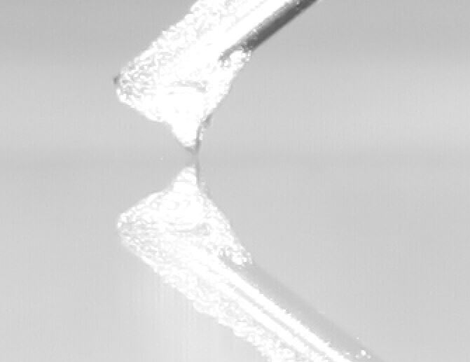

    De nålene har et hemmelig liv det ikke er lett å avdekke jeg vil tro det må kraftigere skyts til en et no cost leke usb mikroskop , dette var det jeg klarte med Canon EF 100 1:2.8 usm.

    Skal tru hva som er mest riktig justere nålen etter normalen i ortosenteret eller medianene som skjærer i tyngde punktet :D
    rotecop
    27.10.2006
    1.289
    1.151
    Hei Laban. Hvis vi ser bort ifra geometriske regler. Med den ørnenebb fasongen på nåla er det bare et spørsmål om hvor mye vinyl du ønsker skrape med på veien :)
    Nebbet er jo en genial plateskrape helt genialt hvem trenger platebørste når vi kan nebbe av gårde :)

    Vær bare litt forsiktig med hvor mye du vekt du legger på skrapa. Vet ikke om du har sett prisøkningen på purpleheart. Det begynner å bli dyrt å drite seg ut.
    Z
    Zomby_Woof
    Så langt jeg kan se er det fint lite å bekymre seg for når det gjelder nålslipingen. Den ser strålende ut, men forutsatt naturligvis at man treffer med SRA. Den skal vende inn, som bladet på ei krafse. Det er jo akkurat sånn den matcher kutterhodets nål, og den er faktisk i sin tur laget for å løfte opp og ut materialet som er skjært ut av lakken i første omgang.
    Når det gjelder nåltrykk. Det er mest av alt et spørsmål om riktig statisk kompresjon av fjærmediet. Høyere trykk gir mer kompresjon, lavere mindre. Med kompresjonen flyttes spolenes (festet på cantilever) posisjon i magnetgapet i pickupen. Den skal være best mulig sentrert i magnetfeltet slik at den ikke kommer ut av det lineære området når den følger modulerte riller. Og så er den naturligvis tilpasset et nåltrykk ift. slitasje.
    Strengt tatt er det 'riktig' å starte her, før man gyver løs på SRA med opp og ned ved armbase, eventuelt shims mellom pickup og headshell.

    Vel slik endte historien om da Laban skulle finne SRA me er tilbake ved start hvor alt spiller slik det skal og der skal den stå til døden inntreffer :D
    Laban MK3
    23.03.2016
    3.512
    2.329
    Plankebyen
    Har faktisk ikke brydd meg om rillestøy kun musikken detaljer / rom info når jeg har prøvd å justere litt , men har merket meg at rillestøy gikk ned på enkelte godt slitte lp plater ved enkelte random vinkler .
    Kjører 67 db på Mc forsterkning så kan ikke si jeg er allergisk mot støy eller annet det er jo tross alt vinyl dette :)
    Huset ligger nå nesten parallelt kanskje bittelitt positiv men det var ikke tilsiktet da det kun var tatt på øyemål ved siste nedjekking .
