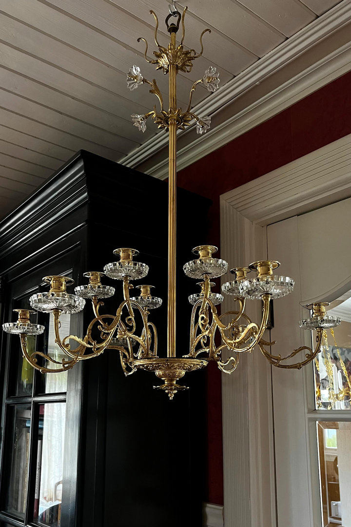

    Er redd det går mer enn helgen før den er ferdig :) Men, den virker å være mer komplett enn jeg fryktet - så litt roting i skuffene på verkstedet så kan hende jeg kommer i mål. Ellers er det kurante prismer å få tak på med de rette forbindelsene.

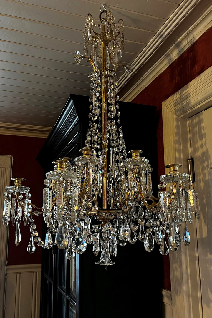

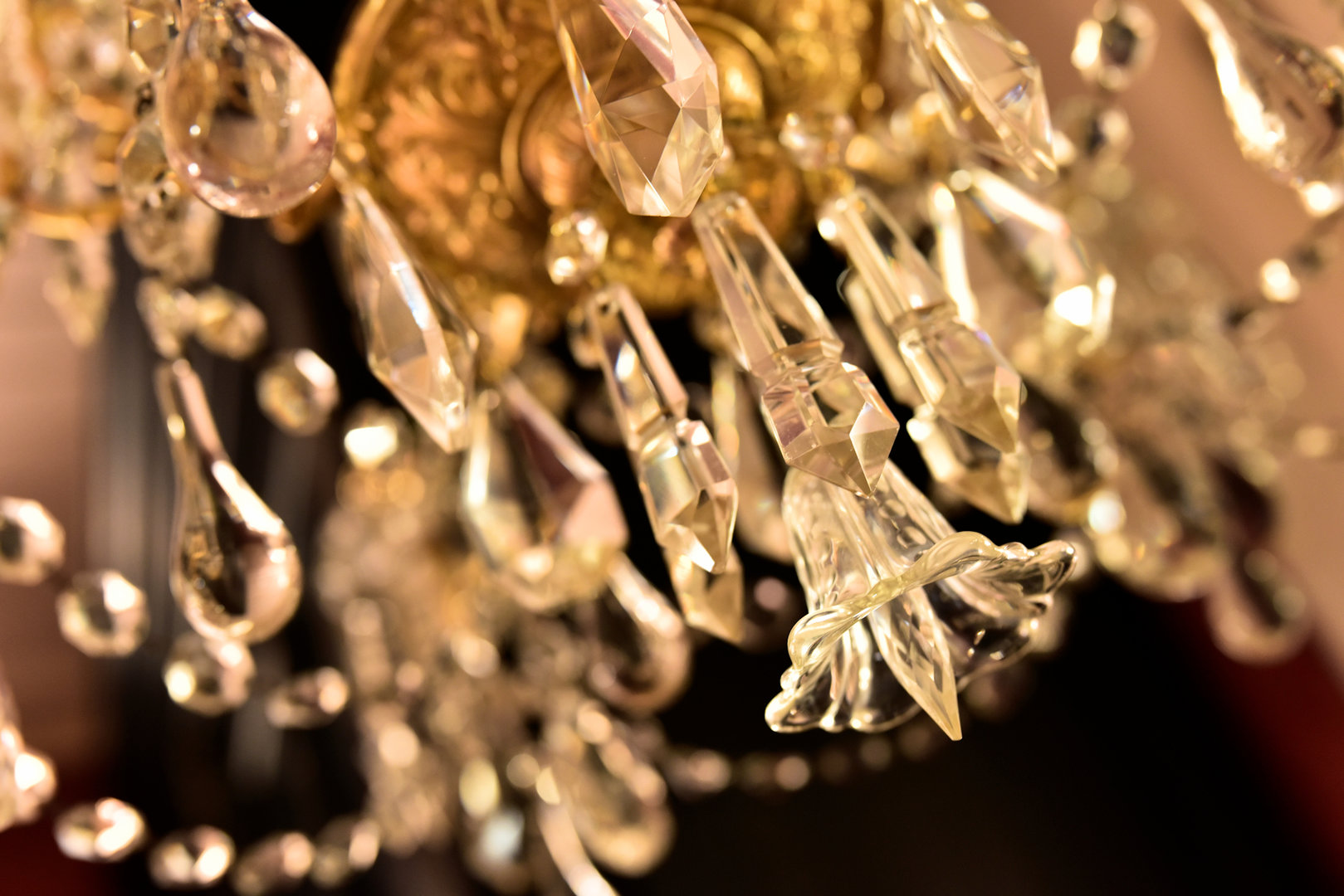

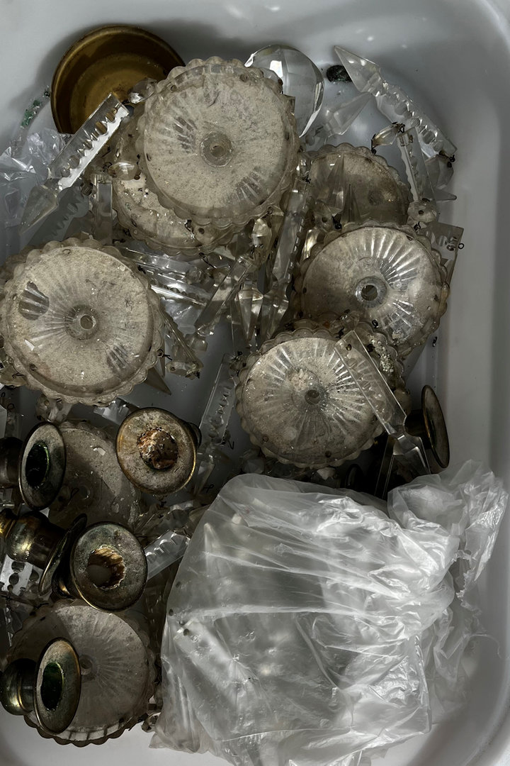

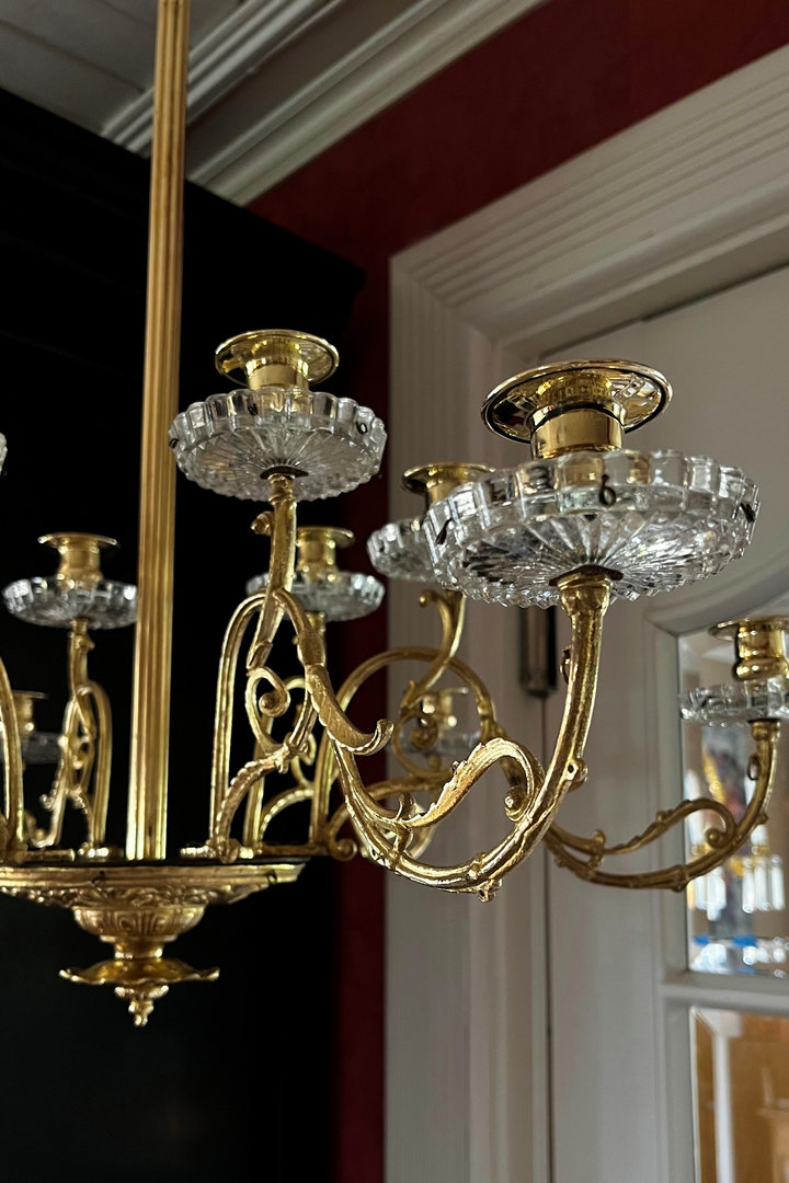

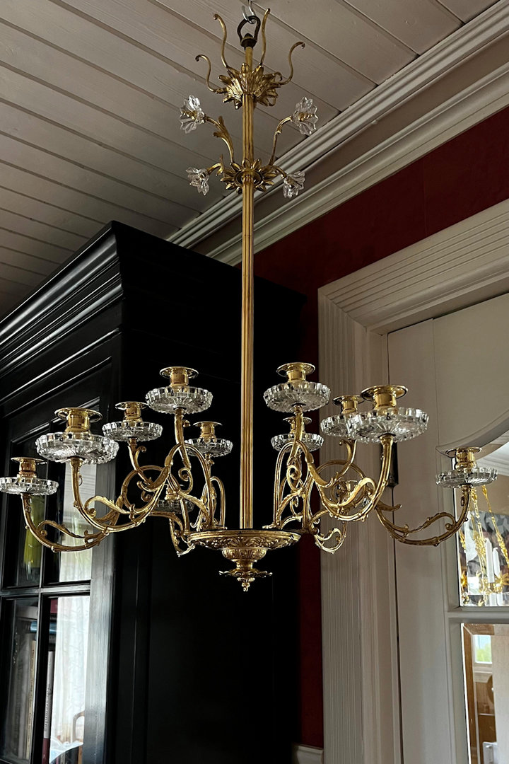

    Da har man et skrog å starte med. Neste er å sjekke stifter på noen hundre prismer :p Justere og bytte ut det som er dårlig - jadda.........
    Kronen ble kjøpt på en auksjon i Sverige for mange år siden av forrige eier. Den var ment å restaureres , men solgt "as is" til meg i stedet. Kjøpte med en til i samme slengen - og fikk endel reserveprismer fra et par vrak på kjøpet. Sorteres i kategorien kjekt å ha.
    soundscape
    21.09.2005
    13.152
    45.993
    Nordre Follo
    Er noe eget med gamle prismekroner selv om jeg ikke har noen :) Min tidligere samboer var veldig glad i dem

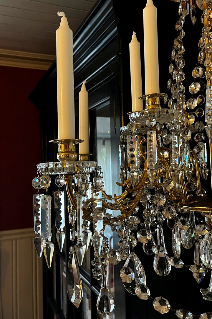

    Ja, er de gamle nok så er de flotte synes jeg. Denne snakker vi om ca. 150 år +/- . Den har ikke vært klusset med i forhold til el. heller - så kun 12 stearinlys her altså. Hadde ikke helt tålmodighet til å restaurere dem når jeg var yngre, men man lærer seg å bli mer tålmodig. Alt haster ikke like mye med alderen :)

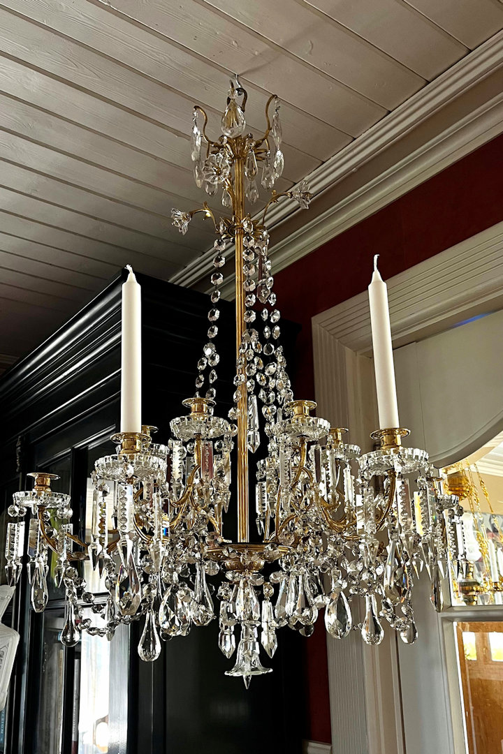

    Nei, det er mer enn en vanlig vask kan man si. Den ble kjøpt på en auksjon i Sverige for en god slump kroner mange år siden , delvis demontert - og aldri satt i stand. Jeg måtte se meget nøye over den før det ble handel - for billig var den fremdeles ikke. Noen før og mens bilder.........fremdeles ikke komplett på siste bilde.

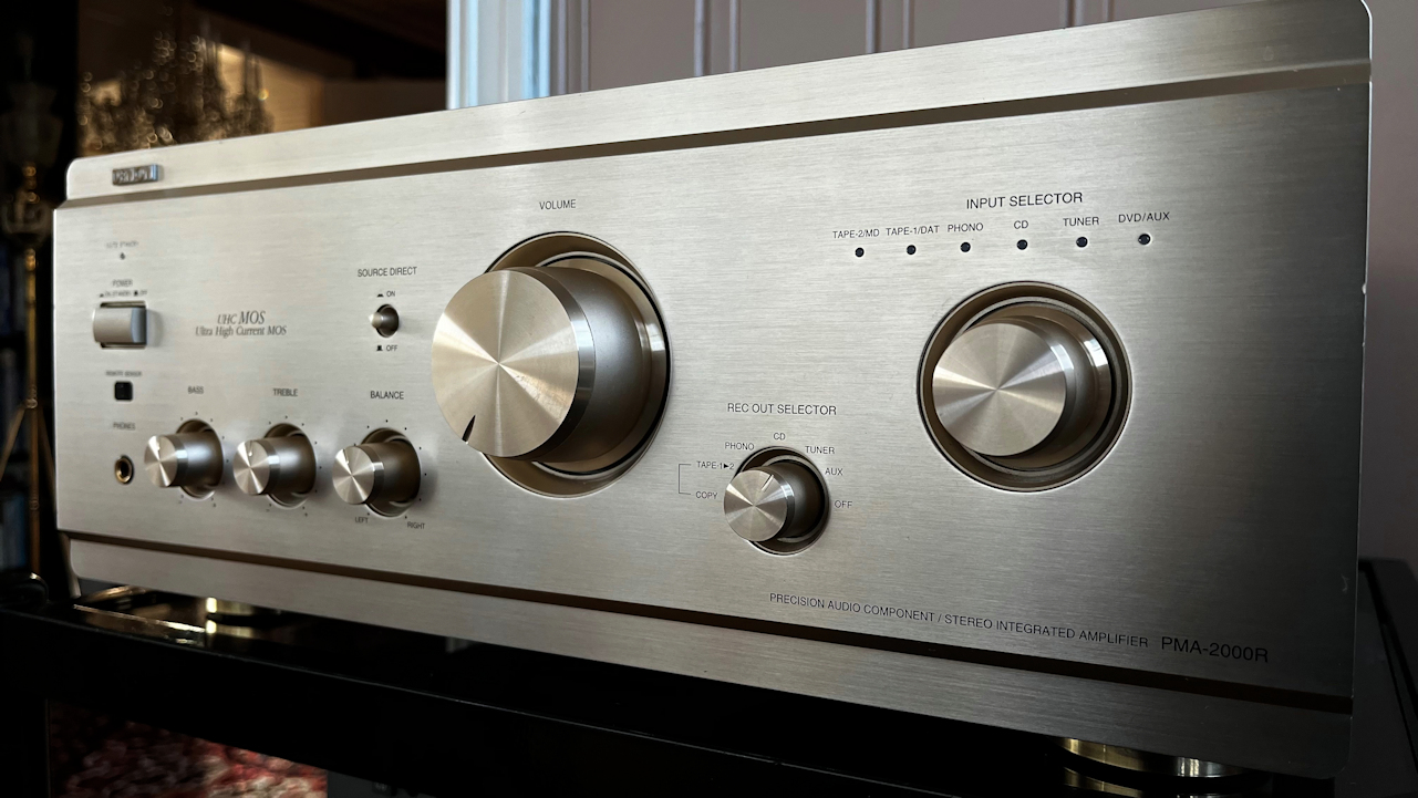

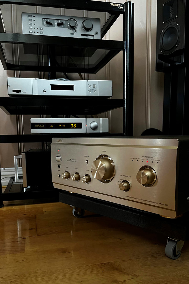

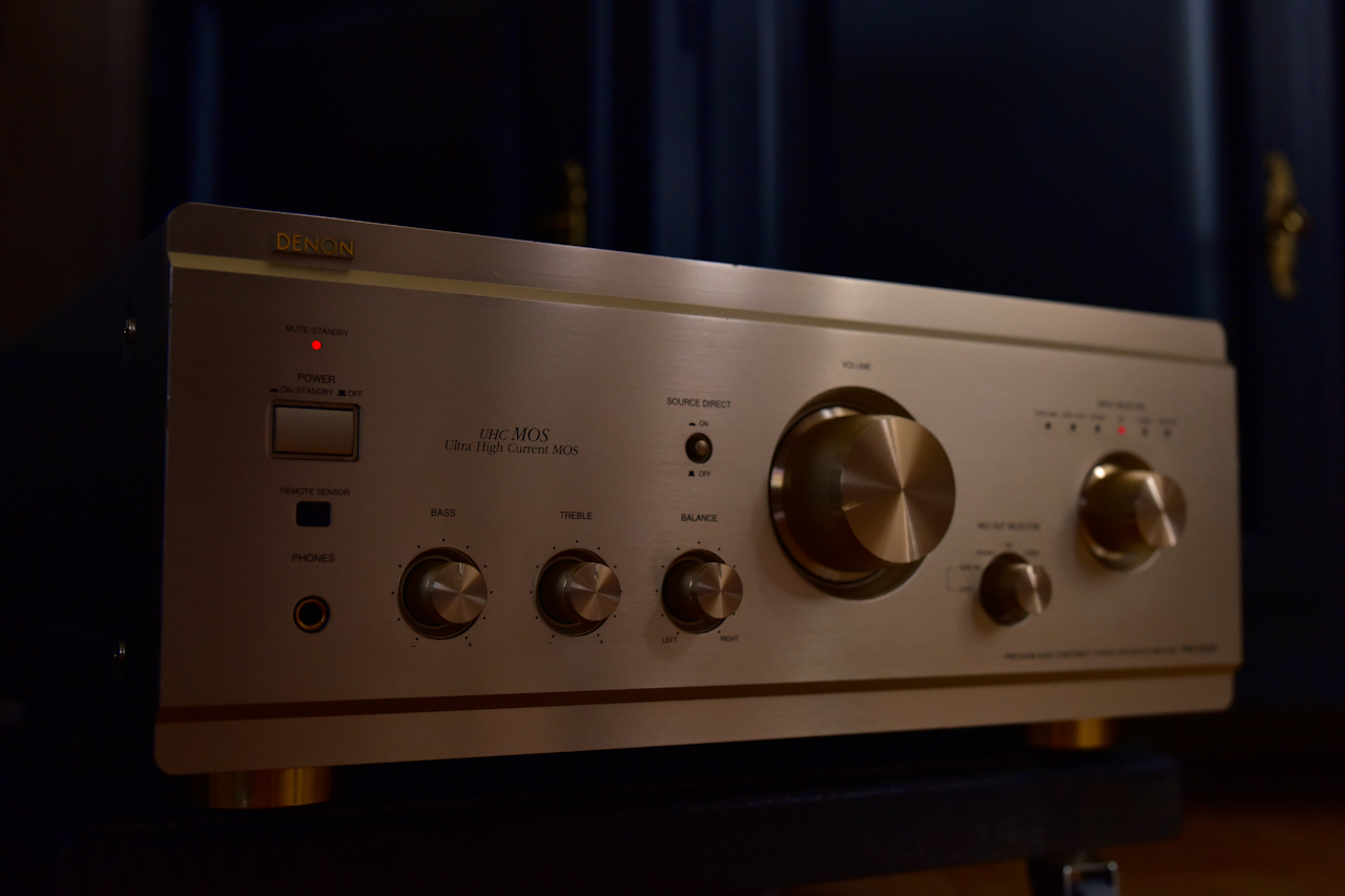

    En Denon PMA 2000R snublet inn døra her. Inngangsvelgeren på den går litt berserk , og lever sitt eget liv. Noe som er en kjent feil på disse. Det jeg lurer på er om en kontaktrens er det som skal til - eller om problemet er mer komplisert. Noen som vet ?
    Vis vedlegget 846233
    Ja samme som Onkyo, den trenger en grundig rens. Kan muligen være noe annet men start der😁
    Har vært borti en Onkyo som har levd sitt eget liv ang singnalvalg og etter en rens, så fungerte den fint. Tror det var Hertugen sin
    Der kom det to svar på samme forsterker :) Jeg tenker også at det er en fornuftig start - så får man se. Inngangsbryteren styrer et rele - og det er dette som farer avgårde og zapper mellom inngangene. Noe som sikkert kan forårsakes av dårlig kontakt i bryteren.
    Det er nettopp det som skjer. Når det er dårlig kontakt ved bryteren, går releet bananas.

    Vel, det var denne Denon forsterkeren . Siden den kom seilende inn her tenkte jeg den skal få prøve seg i PC anlegget. Denon PMA 2000R vs. Quad 44 / Fake Levinson. Denon har ikke fått overhaling enda, men oppfører seg greit så langt. Litt skurring i et par andre brytere i tillegg til inngangsvelgeren tyder på at elektro-rens er det som behøves.
    Så var det lyden da. Jeg hører med en gang mer detaljer enn via Quad 44 . Mer nyansert og analytisk. Vil nok også respondere mer på kilden som akkurat nå er en windows PC og Auralic Vega dac. Rent objektivt spiller det på en måte bedre enn Quad/Fake Levinson . Man hører nyansene bedre på opptaket , stemmer og instrumenter. MEN , spiller det like "musikalsk" rent subjektivt ? Det er jeg neimen ikke sikker på. I forhold til Quad/Levinson blir det noe mekanisk over det. Skal la den spille seg varm og bruke den et par dager før jeg kobler tilbake. (Og der gikk inngangsvelgeren berserk, men roet seg ved å vri og lirke litt på den). En grundig rens står på agendaen i morgen.

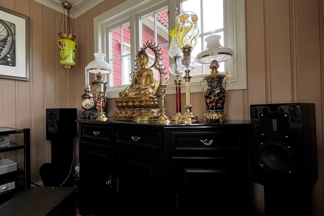

    Litt mer toe-in og større avstand til frontvegg fra Roksan høyttalerene ga et løft i lyden her. Skjenken er lesset ned med bordlamper som jeg ferdigstiller etter lengere lagring av noen av dem. Så får man finne ut hva som skal hvor / hva som evt. skal selges.
    Siste justeringer på denne som har blitt komplett også....alt for mye jobb egentlig. Nå er det bare å gå løs på neste 🤭
