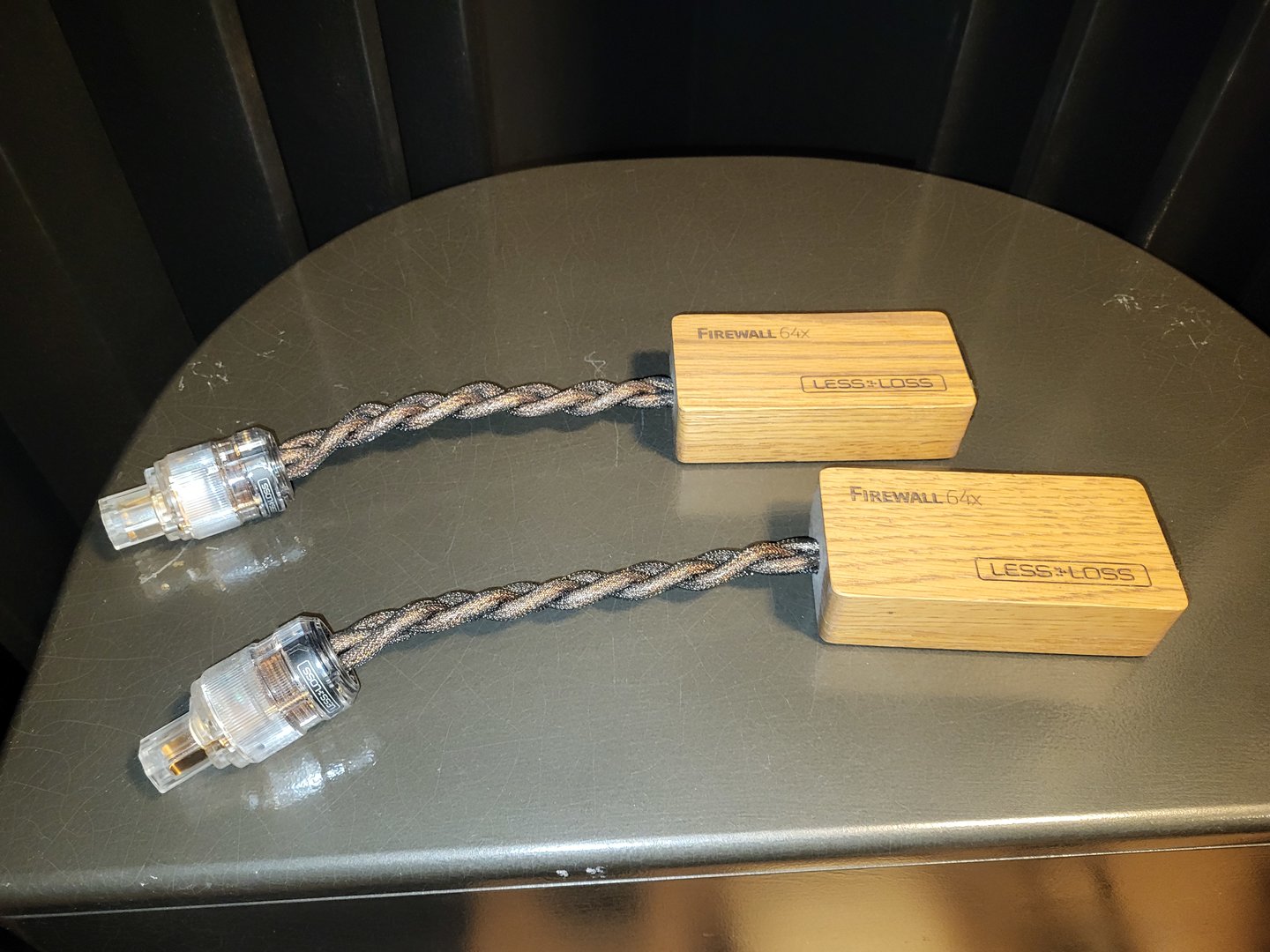

    Når man fjerner støj bliver lyden bedre. Jeg bor i et område, hvor der ikke er meget støj udefra.
    Jeg har LessLoss Firewall støj filter på alle mine apparater, og det forbedre lyden på mange måder.
    Tidligere model af Firewall. 64x er navnet. Jeg har skiftet til Lessloss Firewall 640x.
    Et godt strømkabel sættes ind i den LessLoss Firewall 640x. Vigtigste er nok Dacen.
    Strømkabler først. Så Firewall skriver LessLoss og hvor har de ret.
    Jeg har lige gået over til Fibernet og det giver bedre dynamik og bedre live fornemmelse. Det gælder om ikke at få støj ind.
    Vis vedlegget 1089442
    Selv en klokke der har flotte tal for støj, så lyder en klokke anderledes der har lavere støjtal f.eks. 130 dB.
    Så kult at noen treklosser hjalp med å redusere støyen. Dette er jo lett målbart. Har du før og etter målinger?
