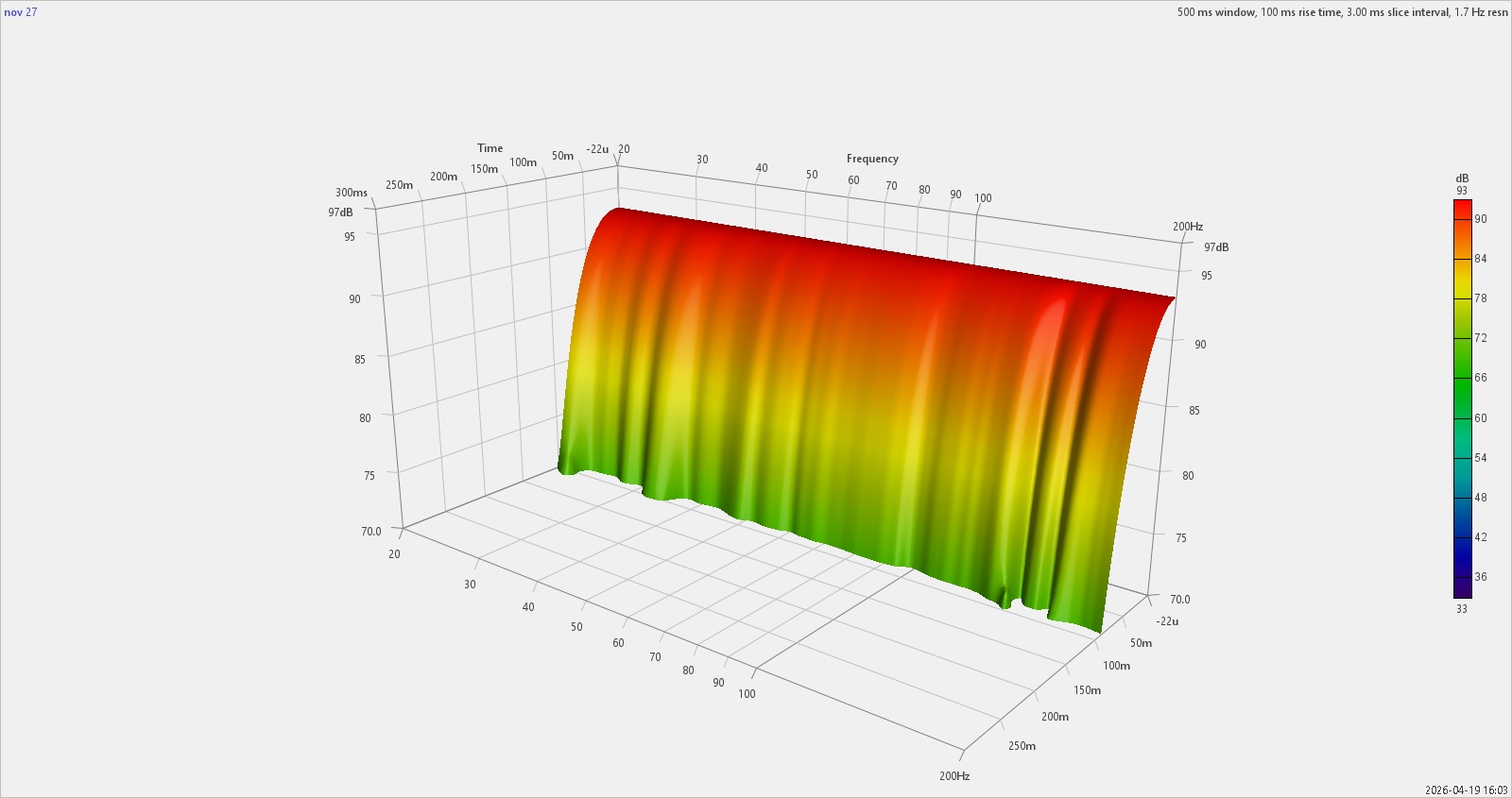

    Om du forsøker å lage en sammelignbar visuallisering, må du strekke det til et 30dB spenn, mao bunnlinja blir da 51,4 dB. Ellers gjør du seff som du vil.
    Selvsagt😀 Bilde var bare et innlegg om hva jeg surrer med på en søndag. I tillegg til nye trinnov innstillinger, så tester jeg og ut litt lokal eq på høyttalere.

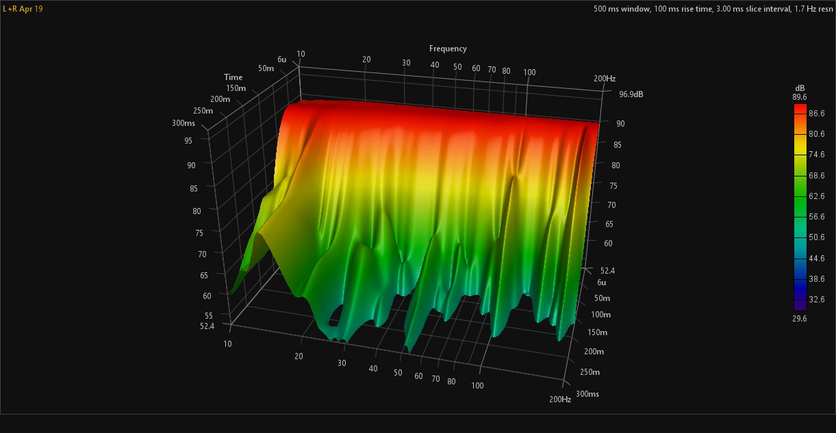

    Vis vedlegget 1193767
    53 og 105 hz ser jo ut til å være sen samme romnoden.3.2-3.4meter? Ellers så viser jo en del frekvenser korte fall, som trolig er «nuller» i lytteposisjonen. Mye betongvegger vil kunne gi klare «on» og «off» frekvenser ved symmetrisk plassering av basser og lytteposisjon.
    Mitt tips: gå mono i bass og lag oppsett med usymmetrisk plassering, helst med flere subber. Kanskje ikke det du ville høre, men mono bass under 100hz bør jo være levelig hvis du blir kvitt de lage halene.

    105 Hz-halen er som ugress i oppkjørselen. Den gjør ikke stor skade, men den skjemmer. At vi diskuterer den gjør meg egentlig bare mer nysgjerrig på å finne årsaken, mest for å forstå hva som skjer
    Høyttalerplassering og mikrofonplassering påvirker i liten grad selve halen. SPL endrer seg heller ikke nevneverdig, så dette virker ikke som en klassisk romnode som gir utslag i nivå. Så vi kan konkludere med at dette ikke er et problem kun i lytteposisjon.
    Hvis en ser på vannfallet, ser det ut som energien bygger seg opp før den slipper. Halen starter ikke umiddelbart, men kommer først etter rundt 70–75 ms.
    Dere gjør meg nesten skyldig i en egenmelding, da jeg har mer lyst å jakte enn å gå på jobb nå🤣

    Jeg ville tippet at 53 og 105 er beslektet, men at det er flere ting som spiller inn ved 105hz. Ved 53 hz er dette en «ren» energioppbygning over tid (axial mode) men den første responsen ved 105hz er negativ og så ta rommet over etter litt tid. Det kan tyde på at du først har en interferenseffekt/tidlig kansellering før en aksial mode tar over. Den tidlige kanselleringen eller fasefeilen ved 105hz kan muligens være hørbar som litt mangel på «slam». Selv om vi har ulike rom så har vi ganske like basstårn og plassering, så den effekten ser jeg også hos meg.
    Edit: hva er forresten delefrekvensen?

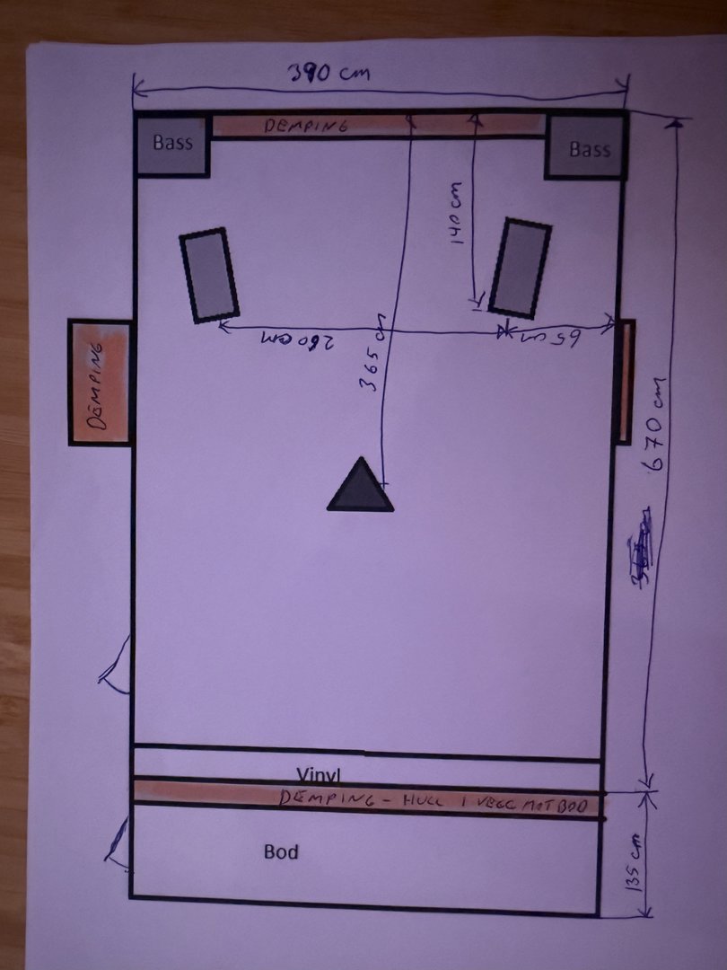

    Da har jeg vært i autokladd og laget en meget proff skisse.
    Noen tall: rommet er 6,7 m x 3,9m. Det er sveitserost vegg til boden bak, med 30cm demping i skillevegg.
    Høyttalere står 140cm fra front vegg, målt fra frontbaffel. 260cm mellom de, og 65 cm til side vegg. Målt fra senter.
    Bod bak er 135 cm dyp og må kanskje sees på som en del av rommet, spesielt med tanke på dypbass.
    Demping venstre sidevegg er 60cm unødvendig dyp, høyre er bare 10cm.
    Det er og en 20cm akustikk øy i taket mellom lytteposisjon og høyttalere.
    Lytteposisjon er 365cm fra front vegg.

    Egentlig bare fjas. Halen i 105 hz er veldig smal når jeg fjerner glatting. I tillegg blir den litt kunstig høy når en kjører normalise to peak at each fr.
    Uten subber så er halen der, med høy deling på 130 er den borte. Jeg tror ikke dette tar nattesøvnen min🤓
