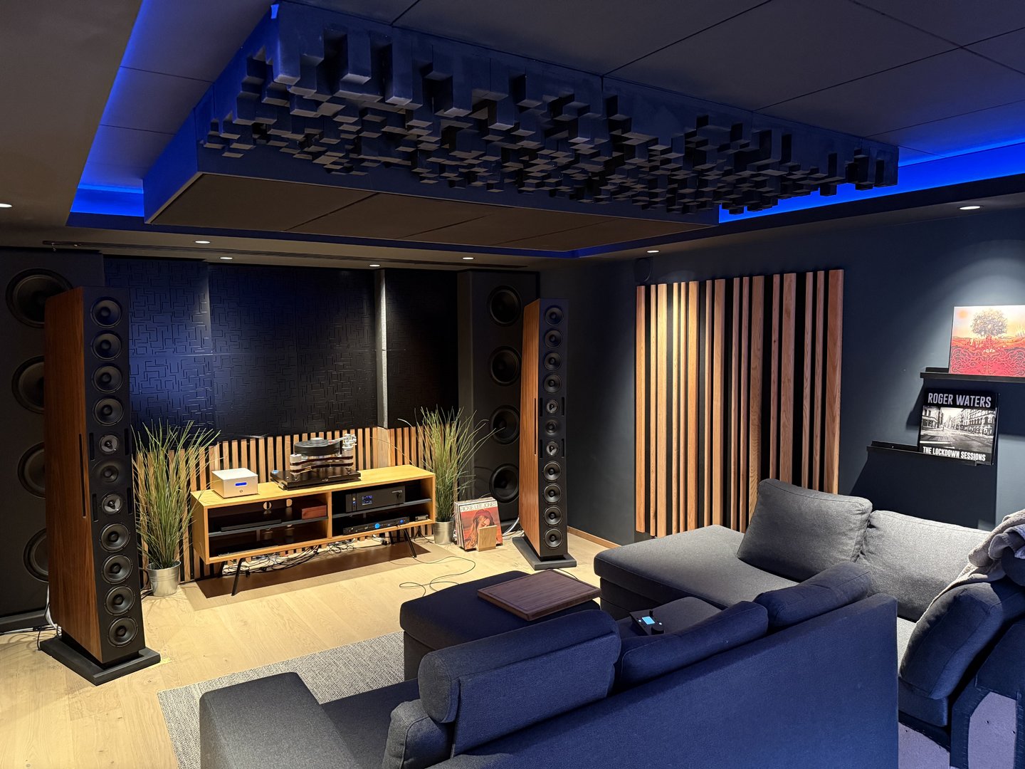

    Fri i dag, og jeg tenkte å fullføre et evig langt prosjekt. Veggene ble litt svekket da jeg skar hull, noe som ikke var overraskende. Stives med en lekte langs kanten på baksiden. De siste spilene skal og få komme på plass. Da blir det vel å planlegge neste koko prosjekt😁
    K.H.
    15.03.2005
    3.512
    1.511
    Ny vri mht. støvdeksel for platespilleren.
    Sevald
    27.02.2005
    12.100
    33.598
    Aksdal, Rogaland
    Nå får det være godt nok. Da er det like mye luft mellom, som det er spiler. Kan lett innrømme at jeg tror at det hadde vært penere med spiler i samme farge som rommet. Men det blir lunt og fint med eik og.
    Spennende å se omfattende tiltak som har liten
    betydning for lyden bli omsatt i store prosjekter (y)

    Litt for gøy, litt håp om bedring av lyd, og like mye pynt og dill😜 For å først nevne et snev av fornuft. De tidligere panelene irriterte meg, da de ikke var av en akseptabel finish, og ikke minst stakk de 15 cm inn i rommet. De nye er flukt med veggen.
    Dempingen bak er 10 cm på ene siden, og 60cm på andre siden. Noe av håpet og som ble resultatet var litt blant annet litt bedring midbassen.
    Jeg kan knapt huske at noen av mine akustiske tiltak har revolusjonert, og til og begynne med bommet jeg en del. Men resultatet av mange bekker små, synes jeg er bra.
    Jeg har ingen andre prosjekter på gang som jeg tror på bedring av lyd. De neste tullete prosjektene blir mest visuelle ting.

    Lykke til med husvask.
    Den blåfargen på veggene er fin og hadde kledd spilene... Bare nevner det 😈
    Her holder jeg faktisk med @vim, til tross for isolert sett synes jeg de ser penest ut som de er. Det som taler pro veggfarge er at det blir litt forstyrrende med en type treverk på spiler, en type på benk, en type på gulv, en type på høyttalere. Kanskje forskjellen ikke er så stor i virkeligheten?
    Sevald
    27.02.2005
    12.100
    33.598
    Aksdal, Rogaland
    Du glemte treskallen som lytter😜 Du har rett i det du sier. Jeg er ambivalent her. Uansett så føles caven lun og fin som det er nå. Men jeg ser ikke bort fra at de kan bli malt en gang.

    Hadde jeg hatt en så stilig spiller, ville jeg malt spilene i clearaudiosølv for best mulig match. Alternativt la det være som nå.
