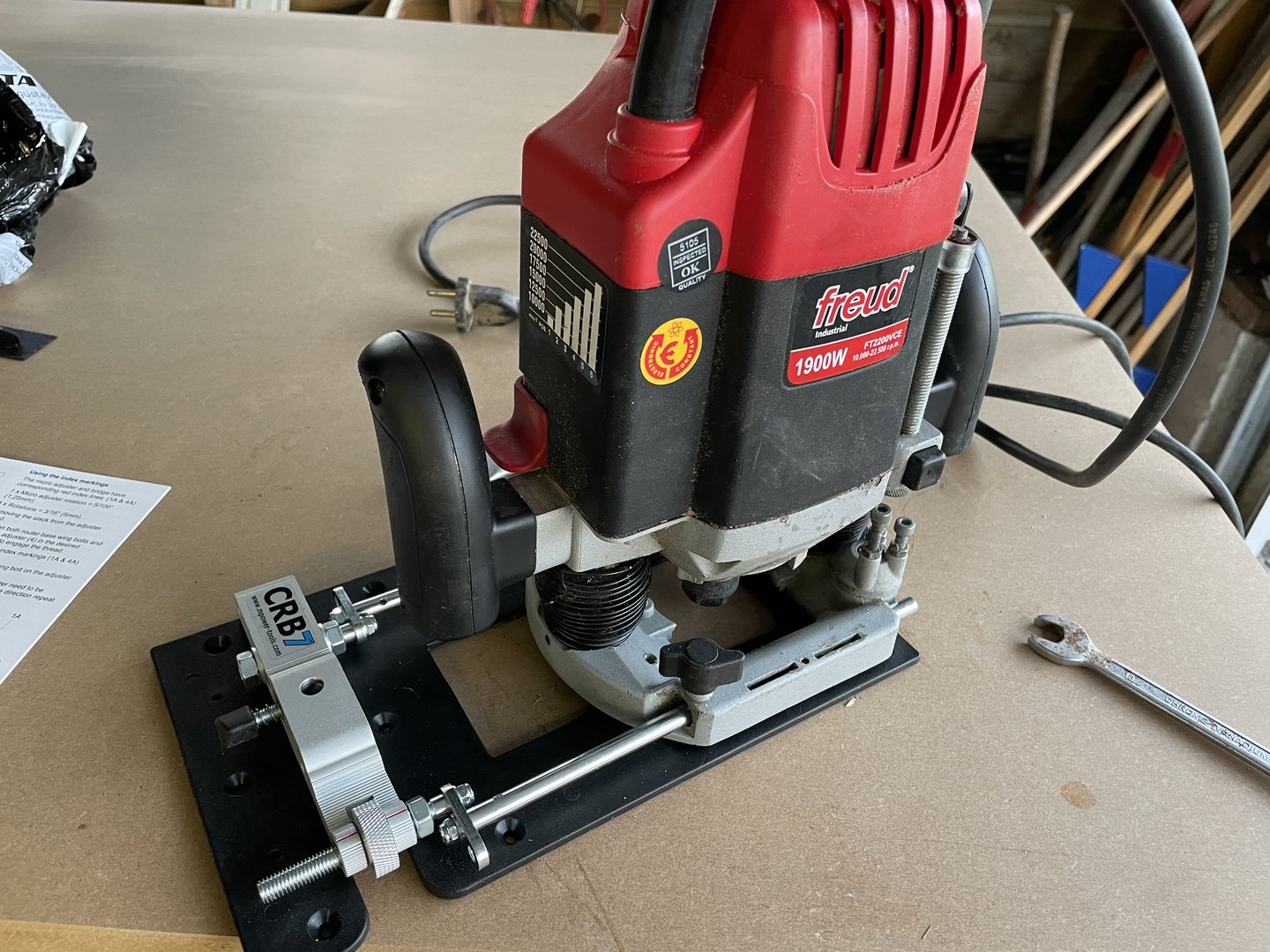

    Jeg tar gjerne imot tips og erfaringer fra deg her :cool:
    Jeg har 11 tommeltotter
    Mener ganske bestemt at de fleste er mere handy enn de tror selv. Alt kan læres. Trenger ikke alltid så fancy utstyr. Er nok billigere å få det ferdig skjært. Men jeg vil lære meg mere å bruke denne type verktøy. Har en del fra før. Jeg er mere snekkertype enn møbel/fin snekker. Men dette skal jeg kose meg med😀
