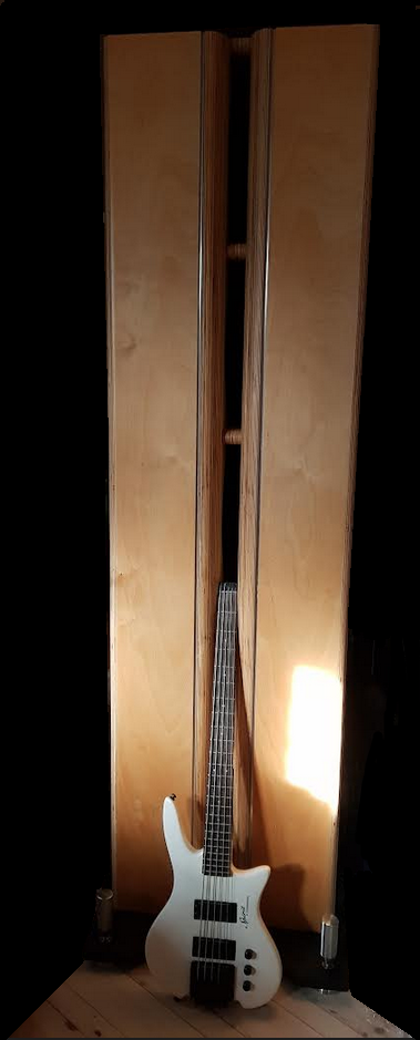

    I en annen tråd ver forteller en bassist at han bruker fire Seas LROY i 50 liters kabinetter med bassrefleks, i relativt store lokaler, han har 5-strengs bass (som går dypt) og han sier dette spiller bedre enn (bass-kongen) Ampeg.
    Merkelig, at alle søker div. PA drivere, når Seas disse råtassene!? Well, noen her inne har jo brukt LROY basser, og jeg har merket meg at alle som har 15 eller 18’’ drivere og har besøkt de med Seas - sier de spiller bra.
    Jeg vet ikke, men vil tro like stort samlet membran areal med LROY 10’’ (stive) alumembraner vil by på færre lydmessige skavanker enn disse PA driverne. I tillegg til at det er flere motorer å fordele det på. Ikke høy følsomhet på disse, men forsterkerkraft til bass er jo ikke det dyreste å få tak i da.

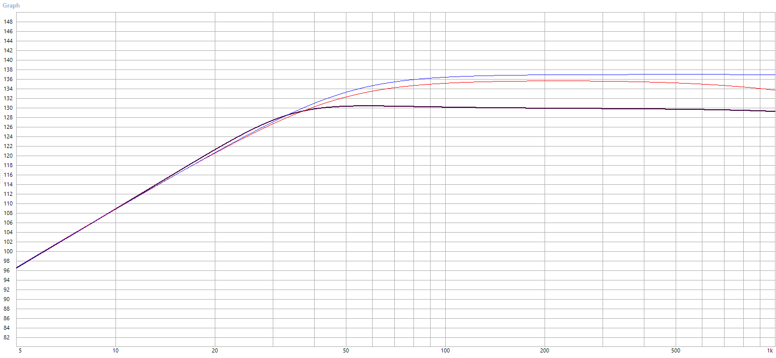

    L26ROY i trykkammer for q-verdi=0,707 oppfører seg omtrent helt likt som L26RFX/P i 50l trykkammer (q-verdi=0,707). Jeg har hørt basstårn med 12stk L26ROY, jeg husker de som noe råere enn mine 16stk L26RFX/P, men det var to helt forskjellige rom og helt forskjellig volum .... Begge deler er morsomt da, jeg har jo 4* um18-22 i samme rommet som tårna og i frekvensene under 50hz er det ingen konkurranse mellom de to. Ultimax legger en stor kabel på Seas-bassene .... Jeg vet hvilke løsning jeg hadde gått for om jeg kun skulle hatt en av de og om vekta var likegyldig. For 18" kassene mine veier ~250kg, mens ett tårn veier ~130kg ....

    Ære være den som har lyst til å bygge tårn med LROY som skal dekke arealet av åtte 18" Ultimax. Blir vel ca to tårn med 13 drivere, la oss gjøre det rundt og si 12 i hver. Så skal forsterker kobles opp og skal vi tro Snickers er det suboptimalt å seriekoble elementene, men det må jo nesten gjøres om ikke man skal ha seks 2ohms stabile amper til hvert tårn.
    Om vi derimot ser på luftflyttingevne, vd, måtte vi hatt ca 44 LROY for å matche 8 Ultimax18. 😁

    OK, men nå var det jo en bassist her inne - Syncrolux - som med sin 5-strengs bass kjører fire kabinetter med hver sin LROY som bassrigg og sier det er smekk i dette som satte (bass-kabinett-kongen) Ampeg i skyggen. Fortsatt kun 4 stk. LROY som han fyller lokaler med bass.
    Dere, bass rett ut fra en 5-strenger og uten noe form for komprimering og ut i relativt store lokaler - ikke fortell at det det man har av "bass-levering" der hjemme i lytterommene er i nærheten av det trøkket det snakkes om under en slik live konsert. Jeg har selv bassgitar.
