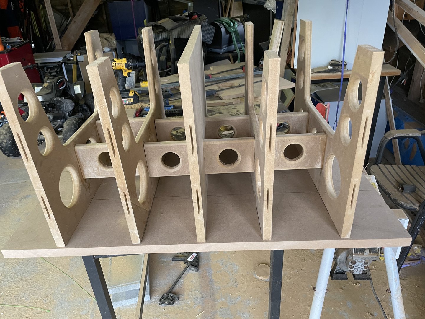

    Lite spennende og nytt i tråden. Jeg kunne vist noen bilder, men delene har dere sett før. Jeg forsetter å produserer deler inn i mellom. Spesielt avstivere tar tid. Er ganske sikker i planen min. Kassene blir montert i kjelleren. Etterpå blir de kledd med et nytt lag med MDF som blir lakkert før montasje. Dette tipper jeg ikke skjer før på nyåret. Dermed slipper jeg å pusse og sparkle selve kassene😀

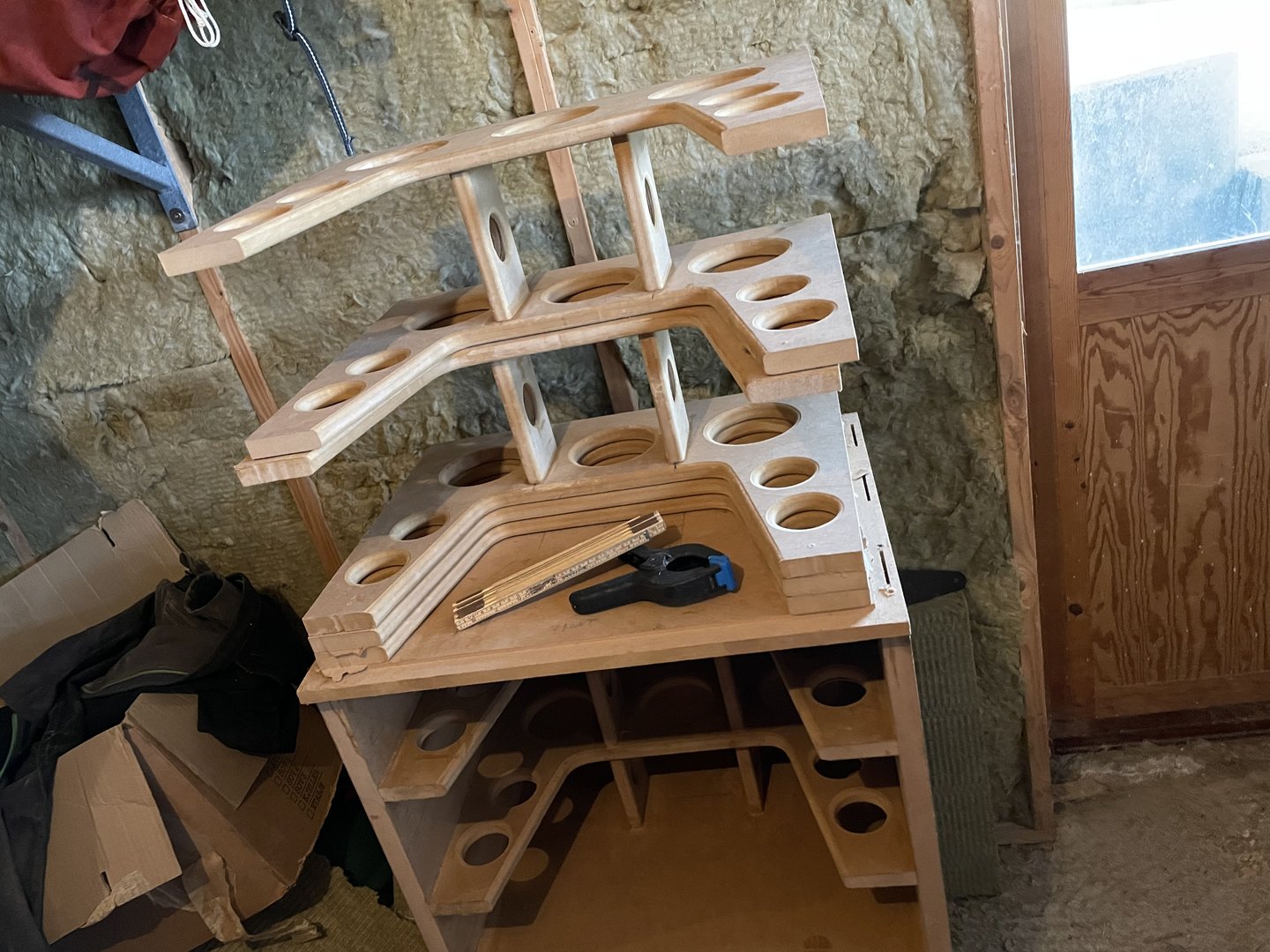

    Går saaakte på frem her. Prøver å sette sammen kabinett nr 2 annerledes enn den første . Var et helvetes stress å lime alle delene samtidig. Nå tar jeg å limer avstivere først. Så mot bakplatemonterer sidene etterpå. På denne måten er det lettere på få presset sammen delene skikkelig, samtidig må jeg være pinlig nøyaktig eller så passer det ikke til slutt.
    roadrune
    06.12.2014
    2.380
    1.187
    Stord
    Jeg pleier å lime sammen en side og rygg eller baffel samt topp eller bunn først, da har en et hjørne å lime avstivere mot.

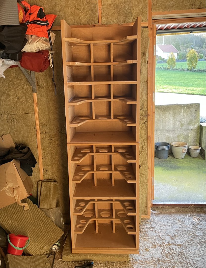

    Siden @MakkinTosken beskylde meg for å være lat( noe han har helt rett i) ble det prøvemontering av kasse 2 før jobb i dag. Kassene blir montert sammen i kjelleren og ikke mulig å demontere slik jeg antyder tidligere. Frontbaffel avventer jeg med til drivere er i hus. Til slutt kommer det dekk plater i front og på sidene. Tilsammen blir det 2 x 25 MDF.
    Vis vedlegget 759636
    Dette blir så jævli bra! Skjønner ikke at klarer å holde deg unna non-stop bygging?

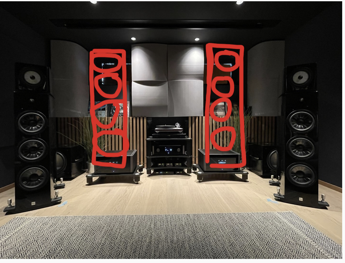

    Ligger syk hjemme, men får ikke fred fra basstårna i hodet mitt. Muligens feber fantasier men @coolio sin fantastiske skisse har vokst litt på meg når det gjelder plassering.
    Tanken med å ha de i hjørnene var at de skulle dominere mindre og jeg fikk beholde muligheten til å lukke opp vinduene ved behov. Det vurdere jeg å ofre. Tror dette er en bedre plassering enn å bruke hjørnene. Tenker fremdeles spiler slik det er i dag i midten og spiler til fra gulv til tak på utsiden. Subbene spiller ved denne plasseringen og det burde funke fint.

    Det du unngår når de står helt inni hjørnene er kansellering fra sideveggen… hvis det er omkring en meter fra sidevegg til tårn kan du være uheldig og få kanselleringer i virkeområdet til subbene (ca 40 og 80 Hz, litt sånn avhengig). Ville kanskje prøvd å regne på det før jeg bestemte endelig plassering :)
    Vil teste før jeg endelig bestemmer meg, men takk for innspill😀
    Jeg har også langt mer tro på hjørneplassering og benytter dette selv. Det gir mest gratis «boost» og gjerne færrest kanselleringer. Så får en bruke dsp til å temme toppene.

    Tja, hva var romdimensjonene igjen @Sevald ? Jeg tviler på at det er rare forskjellen å snakke om ved å kline basstårna i hjørnet vs en meter inn mot midten i dette tilfellet hvor kapasiteten er altfor stor og frontene skal spille med og man kan kødde med EQ på tårna uten å tenke på pustebesvær eller gainproblemer.
    Midlertidige simuleringer i et 5x4m rom viser ikke alvorlige forskjeller.
    Plassering i hjørner vil gjøre EQ enklere og minimere refleksjonsproblemer, men man vil også fjerne mye av mulighetene til å dempe hjørnene effektivt, som er viktigere over 100 hz enn under. Pick your poison, man snur ræven til enkelte problemstillinger uansett hva man velger.

    Lekte bare litt med tanken. Holder alle muligheter åpne. Rommet er 6,7 X 3.8. Høyden er 2,3m ish. Litt lavere med lyskassen og resten er litt mere.
    En annen tanke jeg har lekt meg med er å bruke Michi M8 monoblokkene til basstårna og få meg en Michi S5 2 kanals til The music. Litt over kill med å bruke forsterkere til 160k på bassene, og sikkert bedre å bruke klasse D men……
