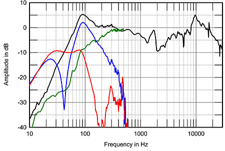

    Ok, da tar jeg mot til meg. 😁 Kan hende driverne til BMS er bedre en smultringene til feks Dayton, men kanskje ikke til ditt behov og din konstruksjon For se hvor BMS(BlĂ„) topper vs Ultimax 15(RĂžd). Delt ved 100Hz 2. orden Butter i 100l kasse
    Vis vedlegget 754515

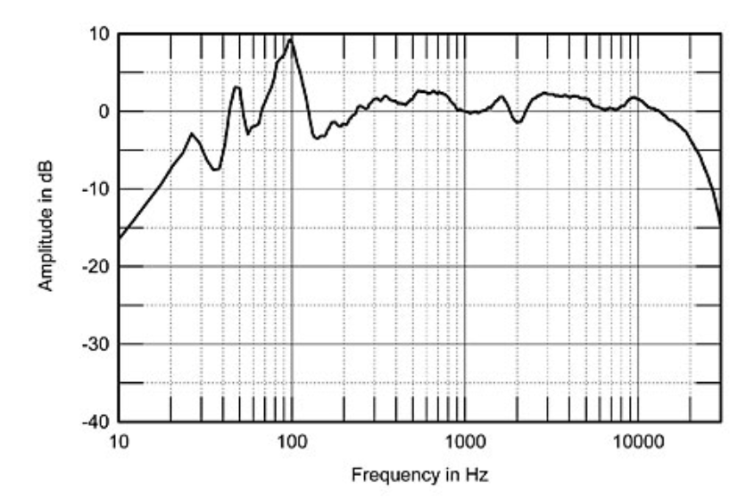

    Se sÄ pÄ hvor The Music som du skal matche de med har en topp
    Vis vedlegget 754517
    Var ikke sĂŠrlig pen den frekvens responsen der. I rommet er 80hz stĂžrre problem en 100hz. SkjĂžnner tankegangen din.

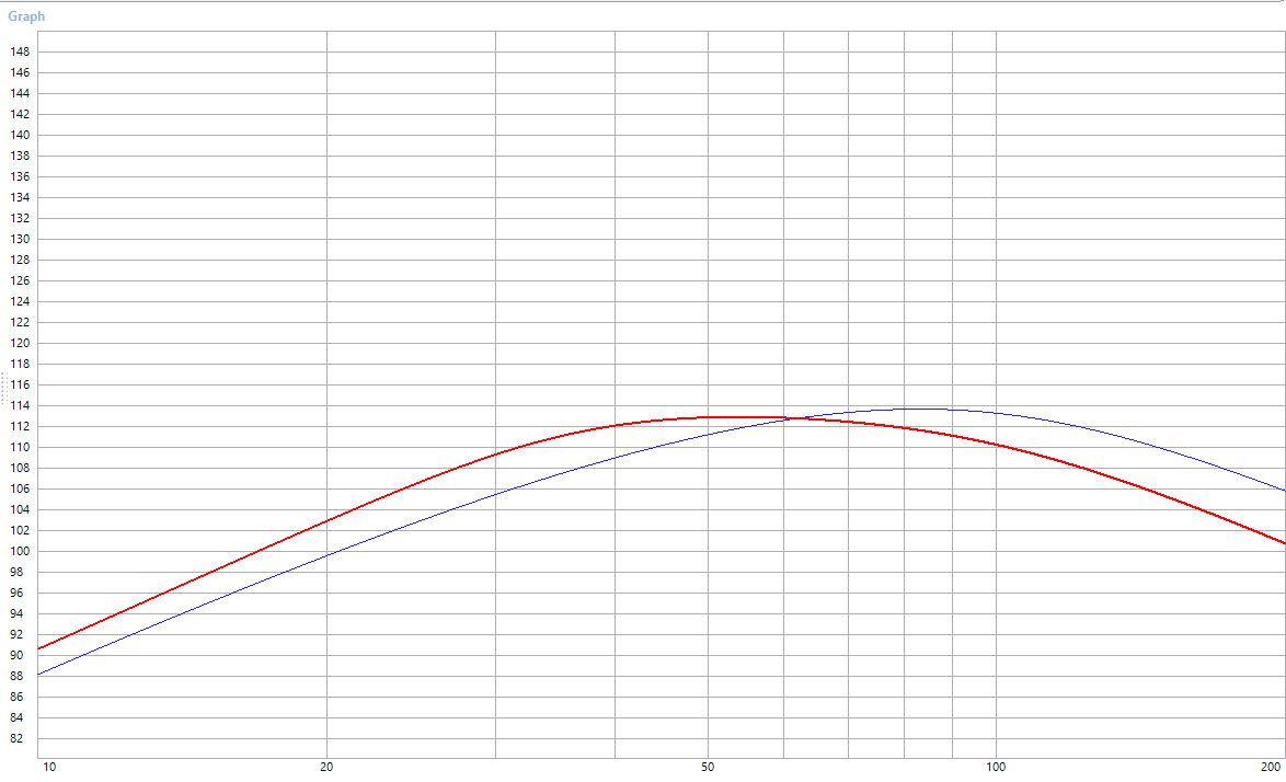

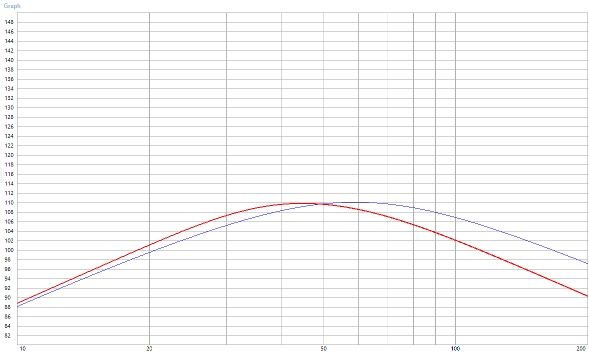

    Si at du velger Ă„ dele ved 60Hz da. Begge tilfĂžrt samme effekt. Farger fordelt som fĂžr.
    Og se pÄ hvor mye de beveger seg relativt til lineÊr x-max:
    BMS
    Dayton
