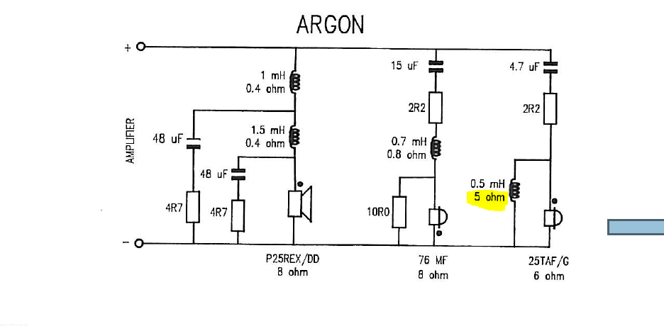

    Det var det jeg også tenkte...trykkleif. finner ikke en eneste spole med impedanse i nærheten av 5 ohm.

    Nå er det vel resistansen i spolen som skal være 5 ohm. Merkelig høy verdi, men hvis den er riktig så gjelder det bare å finne en spole på 0,5 mH og legge til en R i serie for totalt 5 ohm.

    Jeg ser at spolen jeg må skifte har en impedanse på 5 ohm. Ingen 0,5 mH spoler jeg finner på nett er i nærheten av dette.....
    Noen tips?
    Det må være en trykkfeil, da diskanten neppe trenger mer demping enn 2R2 (2,2 Ω) i serie.
    Seas var flinke til å forenkle filterkretsene, og brukte fornuftig nok spoler med tynnere tråd for å slippe å sette inn en ekstra motstand i tillegg. Så mye som 5 Ω parallelt med diskantelementet er imidlertid IKKE fornuftig. For det første vil resultatet bli en svært lav samlet impedans i diskanten (målekurvene lenger opp viser det motsatte). For det andre har jeg mistanke om at filterfunksjonen vil bli helt feil. Jeg ville gått for 0,5 Ω her.

    5 ohm motstanden går i parallell med diskanten, så den hverken demper diskanten eller reduserer impedansen. Det er snarere det motsatte (på lave frekvenser). Men det kan godt hende det er feil verdi åkke som.

    Når det gjelder demping gir spolen selvsagt ingen frekvenslineær funksjon. Du har imidlertid rett angående impedansen, når jeg får tenkt meg om. Sorry! :giggle:
    Når det gjelder filterfunksjonen har jeg testet verdiene i VituixCAD: En hypotetisk spole på 0,5 mH/5 Ω (kontra en spole på mer realistiske 0,5 mH/0,5 Ω) vil faktisk redusere nivået med opptil 3 dB i en bred "hengekøye" rundt delefrekvensen. Samtidig øker nivået under 1 kHz, slik at vi havner ganske langt fra en ideell avskjæring. Det ser virkelig ikke pent ut på papiret/skjermen, og vil neppe spille på lag med mellomtonen!
    Spolen på 0,5 mH/0,5 Ω gir derimot en jevn og fin avskjæring, nesten helt etter boka, så jeg føler meg nå helt sikker på at verdien i skjemaet er feil. 🙂

    Tusen takk for at dere tar dere tid:)
    Da skal jeg gå for 0.5 ohm på den spolen. så tar vi det derfra.

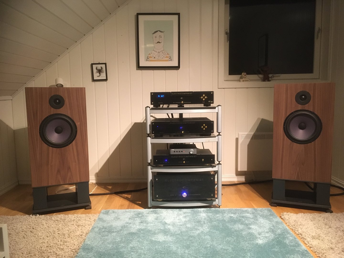

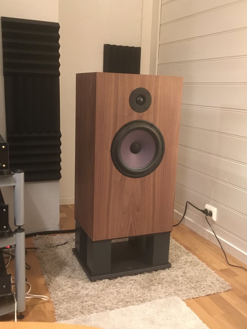

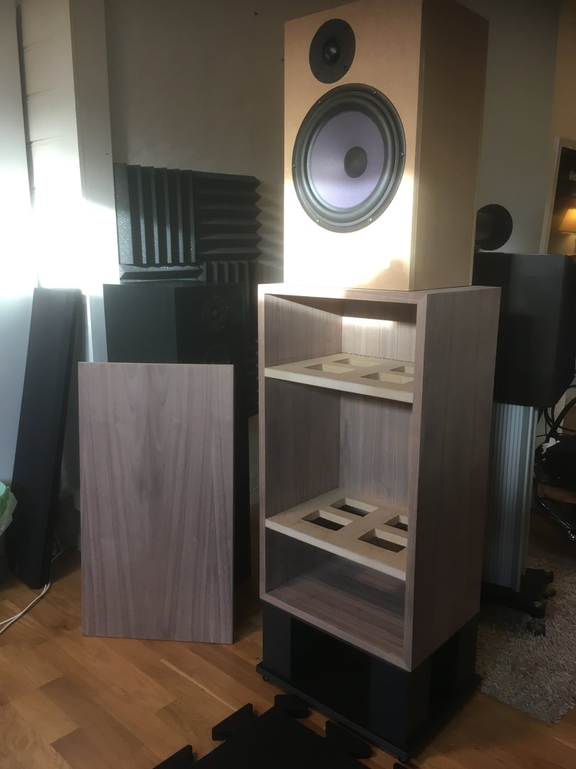

    Den kjekke delen av jobben har begynt, montering😊
    Kan absolutt anbefale A-26 i 75 liters portet kasser, Wow
    Duverden for en fyldig herlig lyd.
    Lytting på lavt/moderat volum er en helt ny verden hos meg.

    Det der ble knallbra! Hva slags stativer er det du har der? Valnøtt finer?

    Det var Orangutan som var inspirasjonskilden her ja.😊👍
    Prefinért MDF, valnøtt.
    I mine ømfintlige ører så låter disse meget behagelig.
    God pondus i bassen på lavt og moderat volum.
    Forventningene var ganske moderate, men er meget godt fornøyd.
