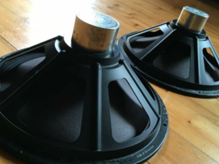

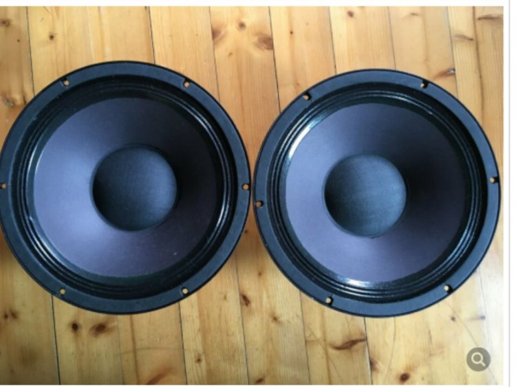

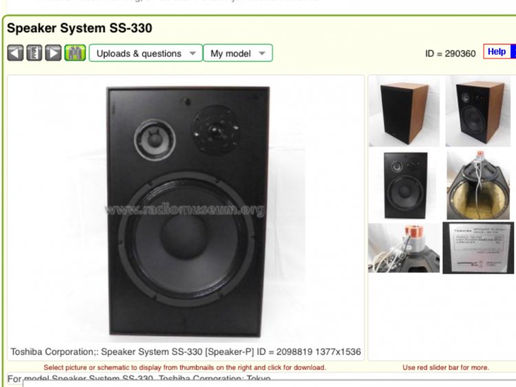

    Noen som kjenner til disse- Seas 30- TV-EACR
    Finner ingen data på de, litt uvanlig med trekspill på vintage Seas 30
    De satt bla i Toshiba Speaker System SS-330 fra ca 1977

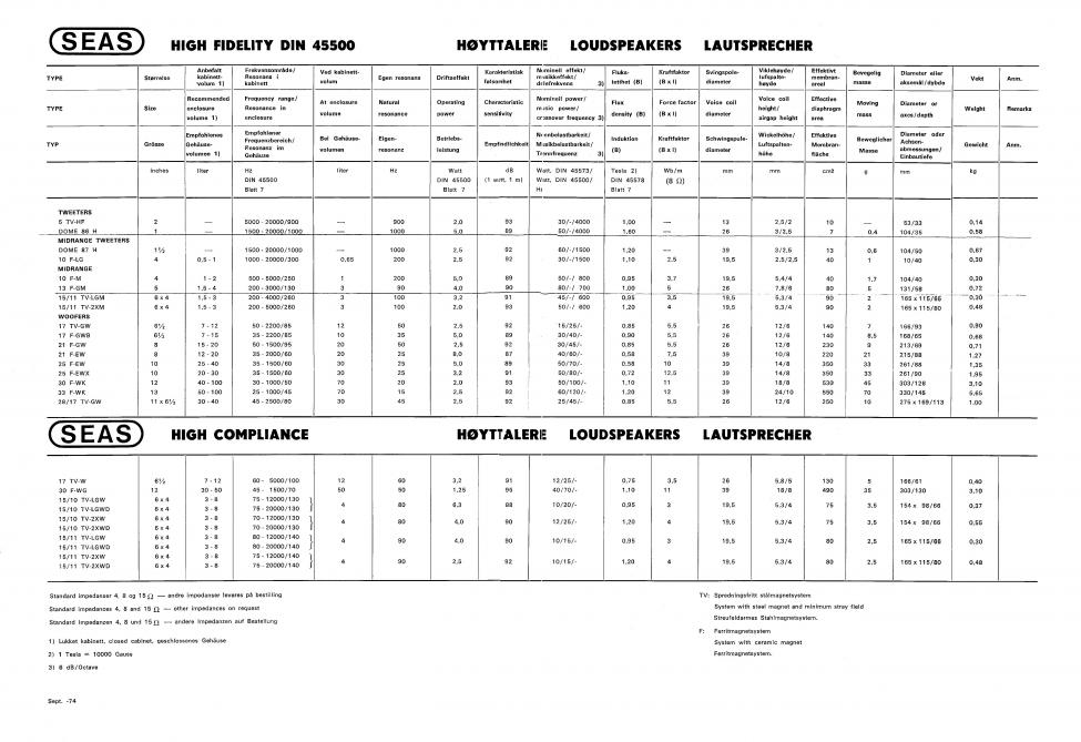

    Jeg tipper de har omtrent samme data som 30TV-E, som du finner her:
    http://www.seas.no/images/stories/vintage/pdfdataheet/from_the_70s_1.pdf
    Da som nå "skreddersydde" Seas høyttalerelementer etter spesifikasjon til storkunder, med utgangspunkt i standardmodellene vi finner i listene. Teknisk sett var forskjellen ofte minimal, men det ble alltid føyd til noen ekstra bokstaver i modellnavnet. Disse bokstavene er som regel en forkortelse, som sier noe om hvem kunden er. Jeg vet ikke eksakt hva/hvem som skjuler seg bak "ACR", men sannsynligvis peker dette i retning av bedriften i Danmark, som bygde høyttalerne på lisens fra Toshiba.

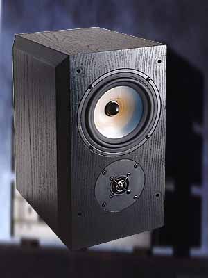

    seas excel, eltek exact. Kabinett?
    Hallo Seas folk :)

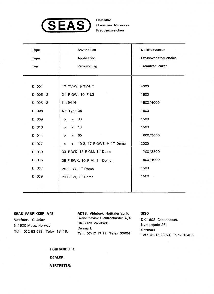

    Jeg er da eier av et seas kit fra 90 tallet, eltek exact. med w17e-002 elementer
    diskant og delefilter er originalt seas og tilpasset for å settes inn i Exact kabinett.
    Mitt store spm her er da, er det noen her som sitter på bygge tegninger til kabinett? eller eventuelt hvor jeg kan få tak i dette? :)
    Hadde vært greit å fått kittet i bruk på en fornuftig måte!
    Det står nå montert i kabinett fra Aliexpress (beklager), på ca 17L.
    Blir drevet med Vincent SP-331 på 2x150w rms i 80hm, kanskje en smule for svak for disse ht. men er nå det jeg har nå :)
    Takker på forhånd for svar.

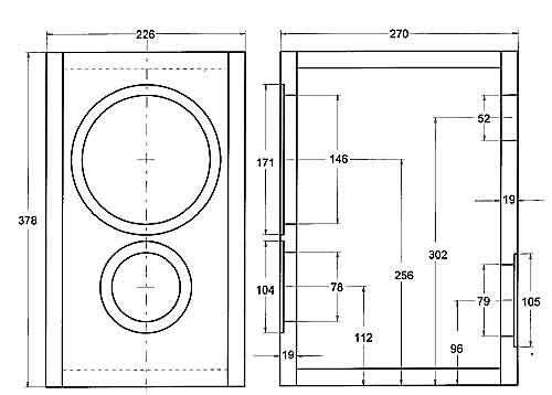

    Jeg har bladd litt i de gamle Eltek-katalogene, men finner ingen byggetegning til Exact der, skjønt jeg går ut fra at tegning fulgte med settene de solgte. Eltek leverte imidlertid kabinetter til Exact, både flatpakket og ferdigbygget. Dette var kabinetter Eltek hadde på lager fra før, og stammet fra et eldre byggesett kalt MS3. Disse måtte man modifisere litt for å få den nyere Excel-diskanten til å passe.
    Intertechnik var så vidt jeg vet importør av Seas i Tyskland inntil for noen år siden, og konstruerte på åttitallet en hel serie byggesett på vegne av Seas, som Eltek markedsførte her til lands. MS3 var én av disse modellene, og på en tysk nettside fant jeg dette bildet av den:
    Intertechnik MS3 mk II
    På den samme nettsida lå jaggu også lenke til en tegning av MS3-kabinettet, i tillegg til en god del andre opplysninger:
    Målene på tegningen stemmer på en prikk med Elteks beskrivelse av Exact, og siden W17E-002 har samme fysiske mål som det eldre elementet i MS3, trengs ingen endring der. Forsenkningsdybdene vises ikke på tegninga, men er oppgitt til 4 mm for basselementet, og jeg regner med at dette tar høyde for montering med en tynn pakning.
    Åpningen til diskant må derimot endres. T25CF-001 bør kunne klare seg fint med samme kabinettåpning, pluss en liten utskjæring til hver av terminalene. Forsenkningen blir imidlertid både større og dypere (det skader ikke å legge på et par tidels millimeter til det som framgår i databladet). Åpningen trenger ikke å flyttes, da det ut fra tegningen skal være plass nok mellom elementene.
    En annen utfordring er bassrefleksrøret i Exact, som jeg ikke finner beskrevet noe sted. Jeg må nesten bare gå ut fra at røret i Exact har samme diameter som i MS3 (sistnevnte er oppgitt til 50 mm innerdiameter). Bassrefleksavstemningen er imidlertid langt fra lik for de to modellene, så om diameteren på røret er den samme, vil lengden være ulik. Lavere tuning innebærer et lengre rør, alt annet likt. I Eltek-katalogene finnes en impedanskurve, som viser at refleksporten til Exact er avstemt til anslagsvis 35-36 Hz. Siden elementdata og kabinettvolum (≈15 liter) er kjente størrelser, kan man simulere fram portdimensjoner som gir tilsvarende resultat, f. eks. ved hjelp av gratisprogrammet VituixCAD.

    kan man øke vol på kabinett, med tuning av port, men fortsatt beholde originale delefilter?
    Å manipulere volum/refleksavstemming vil i praksis ikke ha betydning for filterfunksjonen her, siden de to opererer så langt fra hverandre, så dette kan du se bort fra. I et 3- eller 4-veis system, eller i en passivt delt subwoofer, kan imidlertid delefrekvensen komme nær nok systemresonnansen til at de påvirker hverandre.
    Tanken bak det var å kanskje få noe dypere bass.
    Det er fullt mulig å strekke responsen noen Hz lenger ned, men ingen ting er gratis: Ved f.eks. å gå til 20 liter med kortere rør for å opprettholde samme tuningsfrekvens, nærmer vi oss -3dB ved 40 Hz. Dette skjer imidlertid på bekostning av impulsgjengivelse, så det spørs derfor om du synes det er verdt det.
    Bassen til Exact ser ut til å være tunet omtrent så "flatt" som det går an, med en forholdsvis brå avrulling. Noen vil foretrekke en mer gradvis avrulling nedover med tanke på bassløftet lytterommet tilfører. Rundt 25 liter begynner frekvenskurven å se pen ut i så måte, men etterslepet/impulsgjengivelsen forverres ytterligere. På den annen side plasserte Eltek to nesten identiske elementer i Euforia (48 liter tunet til 30 Hz), så det kan jo være verdt et forsøk! :)
