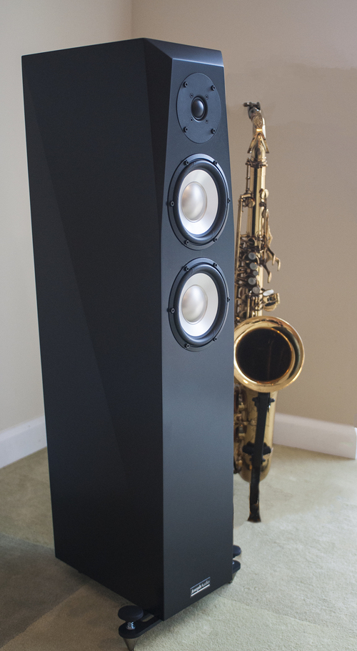

    Seas Excel Graphene W22NX001, dette er spennende nytt fra Moss.
    Fenalaar
    12.05.2002
    8.967
    8.294
    Narvik
    De har både 16, 18, 19 og 22cm utgaver. Nokså «pæbret» pris på disse, da. De ligger på +-12k for paret for alle disse.
    Jeg vil tro at du sliter med å lage to-veis med denne 8-tommeren. Den har en temmelig grim resonanstopp på 4,5kHz

    Joda, men det hadde like vel vært å artig å høre hva noen kunne fått ut av en toveis konstruksjon som deler ved 1500-2000 Hz mot en 35 mm Seas Excel dome. Går ut fra at bassen trenger en sugekrets i sitt filter og diskanten må dempes 8-10 dB, men dette hadde kunne blitt en meget interessant toveis for oss "halvgamliser" som ikke hører særlig mye over 12 kHz uansett...
    alfegutt
    10.03.2015
    1.325
    2.039
    Litt artig at "Fenalaar" nevner grim resonanstopp:
    For Grimm Audio har jo lagd en utmerket toveis av det forrige Excel elementet: https://www.grimmaudio.com/hifi-products/loudspeakers/ls1/
    De bruker DXT diskant, deler ved 1550 hz LR4. Siden de kjører digitalt lineariserer de driverne før deling. Men jeg er enig i at den større 35 diskanten passer bedre, kanskje ned mot 1250 hz?

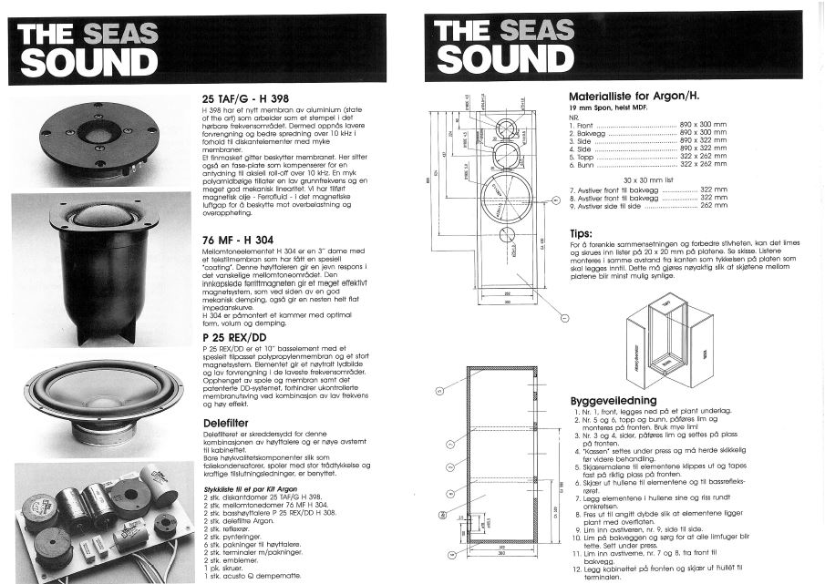

    Seas Argon inspirert denne:=)
    Ser hva du sikter til. :)
    Føyer til at Seas brukte en forløper til denne baffelutformingen allerede i 1978, da de konstruerte studiomonitorer på oppdrag fra NRK (ble bygget noe sånt som 35 par slike, så disse er sjeldne å se). De skrå kantene har til hensikt å temme rippelen i mellomtone/diskantområdet som skyldes baffeldiffraksjon. Heissmann Acoustics har utviklet flere DIY-modeller med tilsvarende løsning, kombinert med waveguide til diskant. På nettsida finnes også simuleringer og målinger av ulike konfigurasjoner til sammenligning.
    Jeg opplever også Seas Argon som ørevennlige. Litt "laid back" dynamisk, om jeg skal være kritisk, men med en tonal karakter som fungerer svært godt hos meg. Overraskende godt, i grunn, da stua har livligere akustikk enn det som godt er (harde flater, åpen løsning mot både kjøkken og korridor). De er i grunn stikk motsatt av de gamle JBL'ene mine (XPL160), som trengte et godt dempet rom, og som låt helt horribelt da jeg dro dem inn i den samme stua.

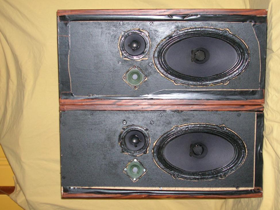

    De gamle sorte beista som sto der oppe, Adyton altså.

    Mener å huske at disse hadde en litt ulekker metallfarge? Men dette er som sagt lenge siden. Var hos NRK Hedmark i Elverum. Løp inn og ut av opptaksrommet. Prøvde ulike mikrofonteknikker og kunne lytte til forskjellene i ro og mak etterpå. De hadde et ganske godt rom og fint flygel. Lærerikt
    Ja der var det Seas studiomonitorer, aktive mener jeg de var også. Men det er vel 25 år sida jeg var der, minst.
    Mulig? Mener å huske et par aktive studermonitorer og et sett Seas med forsterker - men dette var i 92/93 en gang, så minnets treffsikkerhet er nedslipt

    Seas-monitoren var aktiv, med treveis delefilter og forsterkertrinn produsert av Xelex AB og montert i eget rack
    Eksemplaret på bildet må ha blitt oppgradert med metalldome i diskant (disse ble først tilgjengelige på siste halvdel av 80-tallet, så vidt jeg vet). Muligens ble det også laget nye forsterkere etterhvert, da Adyton-navnet gjerne blir nevnt i sammenheng med monitorene.
    Hurra_mann
    12.01.2006
    441
    226
    Den opprinnelige Seas-monitoren var et samarbeid mellom Seas, Xelex og NRK. Produsert ca 1977-8.
    Xelex-forsterkerne ble upålitelige med tiden. Rundt 1990 ble høyttalerne bygget om med spesiallaget 3x150W forsterker fra Adyton og LR4 aktivt delefilter. Muligens ble mellomtone og/eller diskant også skiftet ut.
    Men noen særlig god høyttaler var det ikke....

    Er det noen som har delefilter-tegning på Seas Argon?
    Har fått tak i et stygt par.
    Ser at en liten spole har smeltet plastikk på begge filtrene.
    Samme som skjedde med mine, "litt" hardt kjørt.
    men slikt lar seg jo fikse, slettes ingen gal taler, så lenge den får en kraftig amp.

    Jeg ser at spolen jeg må skifte har en impedanse på 5 ohm. Ingen 0,5 mH spoler jeg finner på nett er i nærheten av dette.....
    Noen tips?
