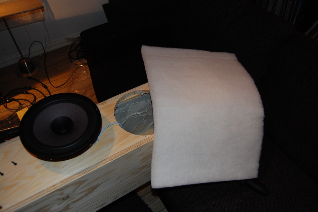

    Er ikke poenget med MLTL at det skal brukes en del dempemateriale i første del av linjen? Jeg har ikke prøvd sånne kasser men de ligner skremmende mye på vanlige bassreflekskasser (som norcad har påpekt).
    Men, sånn jeg forstår simuleringene, skal det dempes i øverste ca. 3/5-del av kabinettet, og i den siste pdf-en er det oppgitt 0.404 lb, altså 183 gram. Så da kan du ta 183 gram med Acustilux e.l. og fordele det jevnt i øvre del av kassen. Du må sikkert eksperimentere litt for å finne ut hvor mye du trenger ;D
    Hornlyd

    Royviggo: prøver demping slik du skriver, det er nøyaktig det samme som skal gjøres på Cyburg og Tabaq. Utfordringen med et romslig kabinett er at dempeulla kan sige nedover. Lurer kanskje på om det er lurt med en teppeflis i bånn ala det man gjør på BIB horn?

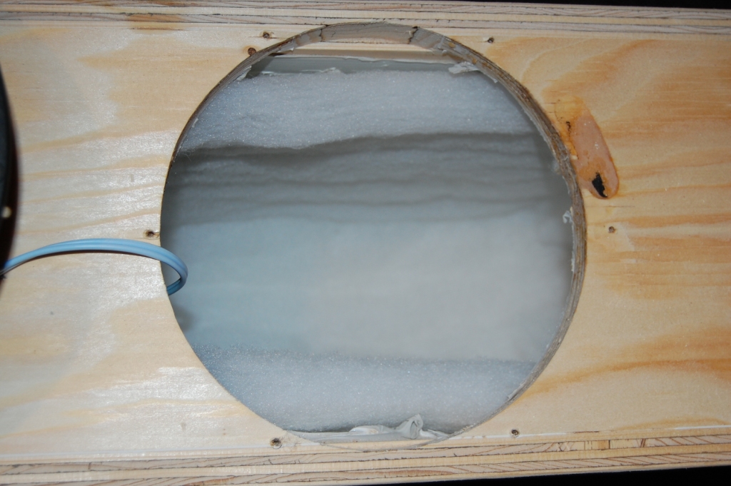

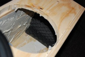

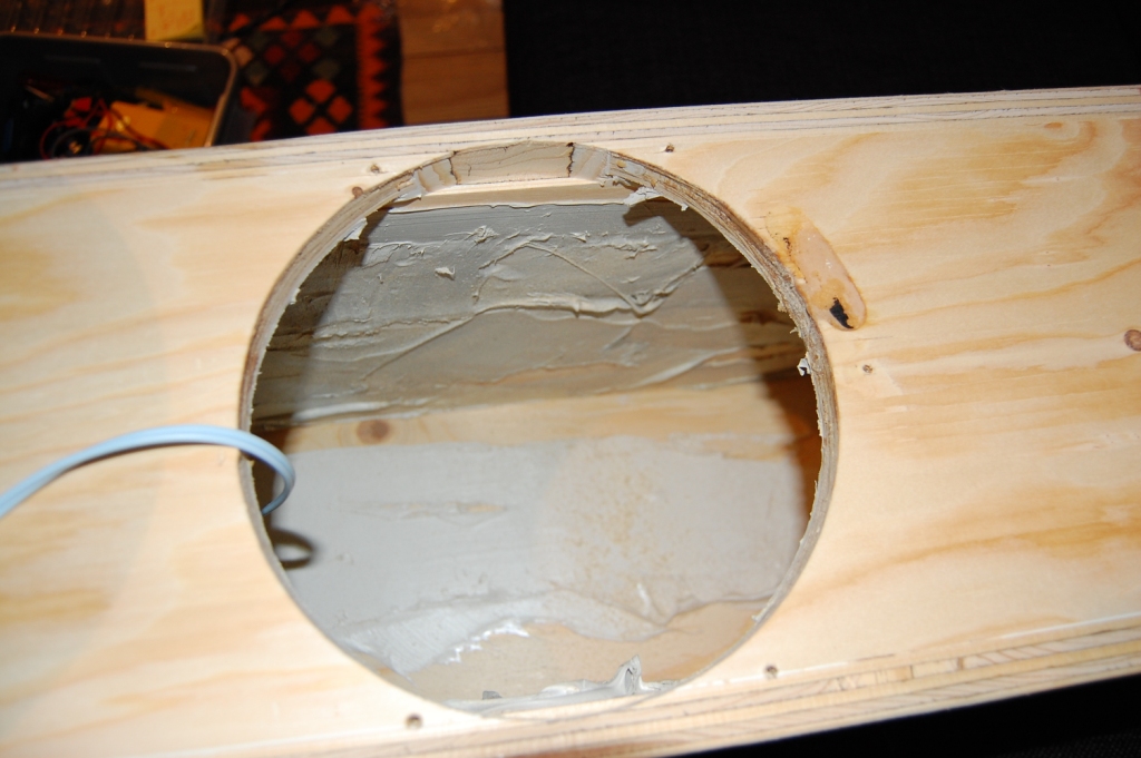

    I forbindelse med fresingen skjedde det en slurvefeil. Litt klar epoksy blandet med pussestøv gjør susen. Dessuten er mesteparten bak elementet.

    Slik ser det ut her jeg sitter nå. Den innvendige dempingen roer/jevner ut lyden. Mister kanske bitte litt dynamikk i bassen?? Lyspæra gjør susen. Nå kan jeg også høre på 80 talls saker. Spiller Dance With A Stranger nå. 1,5mh & 12ohm BSC blir for tung i sessen. 0,68mh & 5,6 ohm fungerer bedre men kunne ønske ørlite mer trøkk på midbassen. Kanskje jeg prøver 1,0 mh & 8-10 ohm?

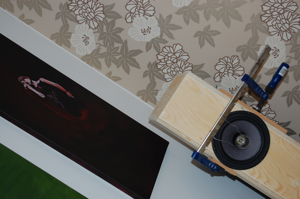

    Sjekker nå med SEAS om det går an å skjære ut støvcapen for å stikke inn en rundstokk med en metallbit på. Hvis det går, hva med å lime på en bordtennisball og lakke det svart?
    Har også lest litt på DIYAUDIO (en tråd om whizzer cone) hvor en har god erfaring med filtknotter limt rundt whizzern

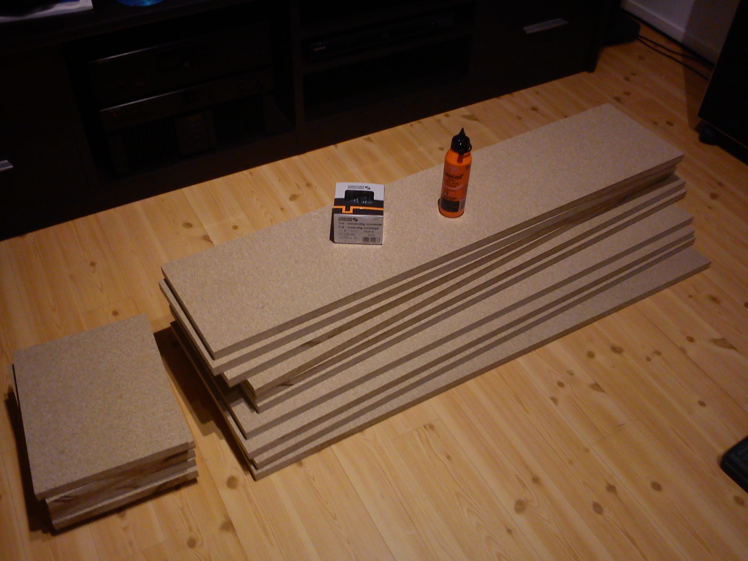

    Då har eg fått kappa opp til kasser for mine Seas elementer som eg enda ikkje har fått :p
    Det blei 22mm gulvspon på meg, regna om for å få samme innvendige volum. Men grunnet platestørrelsen blei det 1180mm høye kasser istedenfor 1199 som eg hadde rekna om til. Såvidt litt mindre, men det går vel greit?
    Dette er da for fullversjonen av kassen HEL fikk beregna ;)
