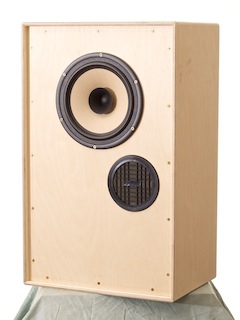

    Prøv følgende:
    Del bassene ved ca 150-180 hz, 12db
    Del fulltonene ved ca 500 hz, også 12 db
    Kanskje du da får en overlapp som glatter ut dipolpeaken (M J King anbefaler det slik)
    Er du modig så kan du skjære bort wizzeren med tapetkniv. (la det stå igjen en mm eller to ::)) og kjøpe en rimelig Aurum Cantus båndiskant hos Parts Express som du deler ved 6-8000 hz, her tipper jeg 6 db holder (snu + og - på diskanten). Hvis du ikke er modig så beholder du wizzeren og henger på diskanten på toppen med en bitteliten kondis ved 12-13000.

    Joda, jeg kan prøve å sitte i ro, men det hjelper lite for eventuelle andre som måtte være i nærheten ;)
    Hele denne konstruksjonen er for min del bare en test, både i forhold til bredbånd, dipol og dsp - og er lærerikt selv om det ikke er sikkert at alt blir med videre i neste løsning.
    Tror ikke jeg kommer til å gå for noen omskjæring for å lage en mellomtone - da finnes det nok av andre alternativer.

    Driver akkurat naa aa klabber med billigutgaven av SEAS'en. Bygger etter samme tegninger som DeTomaso, dog i kombinasjon av mdf/kryssfiner som er limt sammen og ganske bra med avstivninger.
    Sitter ombord paa ei skute, saa det er litt vanskelig aa faa tak i alt i akkurat dimensjoner, mao man improviserer...:)
    Uansett saa er kassa lik i innvendige maal, men bassrefleksroeret er innvendig 9 cm i stedet for 10....hjelper lite at utvendig diameter er 11...(kan blaase orkan i det roeret....!)
    Lengden paa roeret skulle vaere 15 cm naar den var 10 i dameter...er det noen som har mulighet til aa finne ut lengden paa roeret i 9 cm diameter..vet jo at det blir kortere....men har ikke akkurat tilgang til aa laste ned alskens programmer her...hadde man vaert hjemme hadde det stilt seg litt annerledes.

    Jeg vil anbefale deg å ikke montere røret fast men istedet prøve deg frem med litt forskjellige lengder.
    Om det er 9 eller 10 cm i diameter spiller ingen rolle.é

    Jaja, faar se om det ikke passer med 10 cm lengde da.. blir vel en orden paa det..:) blir en god del mere avstivninger enn det som er paa bildene diyaudio i alle fall. Som jeg skrev ovenfor saa er man ombord, saa mulighetene for bitumen og dempemateriale er ikke akkurat lett tilgjengelig...men saann blir det gjerne naar man tar med seg elementene i siste liten...fikk med meg motstander og spoler i alle fall. Gaar det ann aa bruke teppebiter...lime de fast i kabinettsidene for demping av refleksjoner...tenker mest paa oeverst i kassa hvor elementet sitter? Bare skrik ut skulle det vaere hoel i hodet paa meg...og det er det vel gjerne..! Gode forslag tas imot med takk... Isolasjonsmateriale har man jo...ala glava...men tenkte jeg skulle proeve aa unngaa det;-) (korthaarede tepperester er det derimot mye av her...

    I teorien vil et rør med Ø90mm og lengde 112,5mm tilsvare Ø100 og lengde 150mm.
