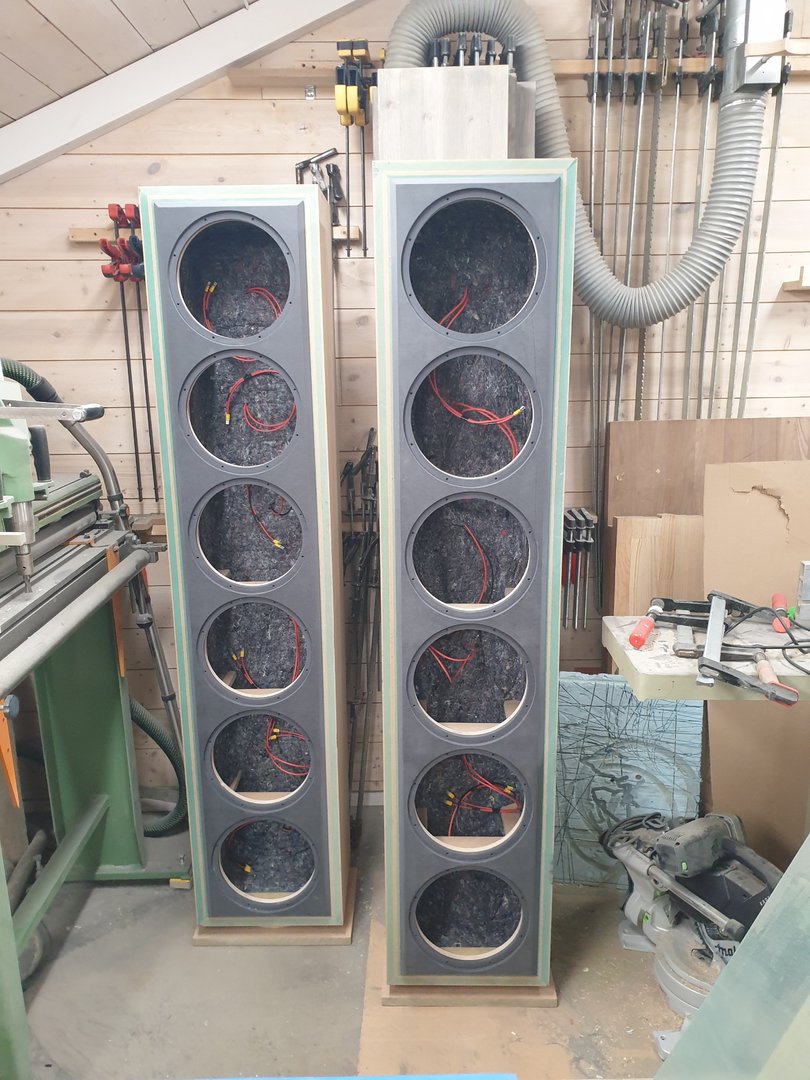

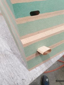

    Her kommer en kjapp bilderik byggetråd som skal ta for seg 2 basstårn, med hver 6 stykk Seas L26ro4y i svart utførelse 😎💪.

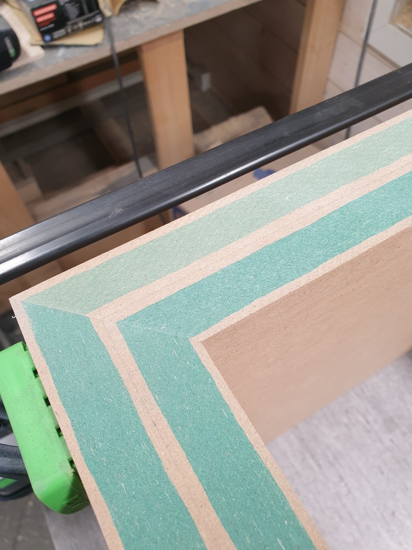

    Sider/topp/bunn i dobbellaminert 22mm vannfast mdf, rygg i 19+16mm vannfast mdf og baffel i 19mm sort mdf + 18mm baltisk bjørk kryssfiner.
    Det bør være nok tyngde til at de står stødig på gulvet, samt muligheten til å kunne løfte på seg brokk😅
    Festool sin dominoløsning er jeg blitt veldig glad i. Vridningsstabile og tighte bøkplugger.

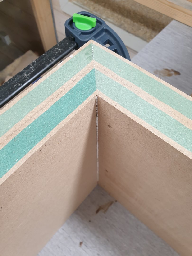

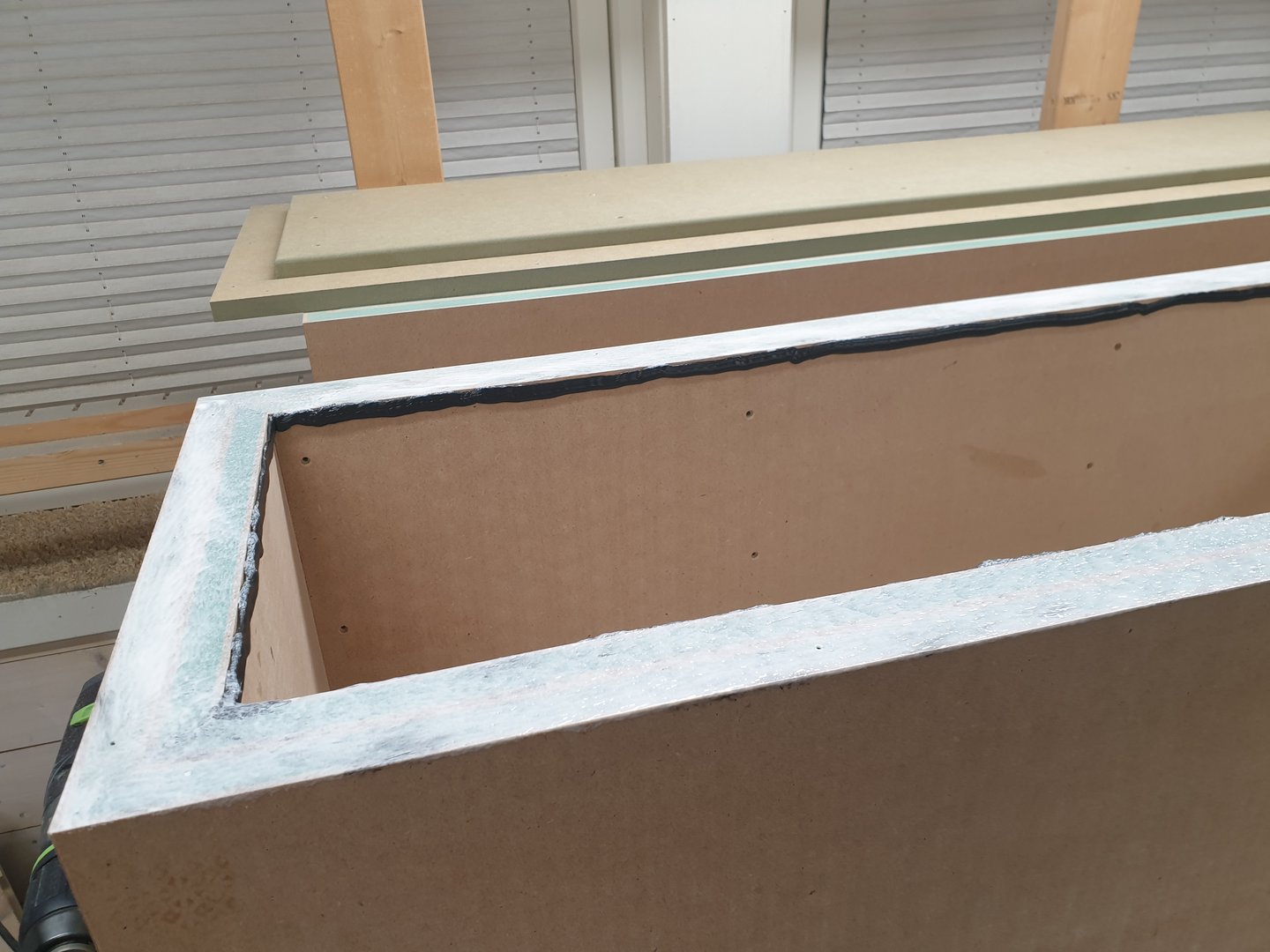

    Ryggen (19+16mm) avrundes lett på platedelen som tres inni, slik at tec7 som legges rundt kanten på tårnet sklir fint imellom og danner en stor limflate + en fin fuge på innsiden

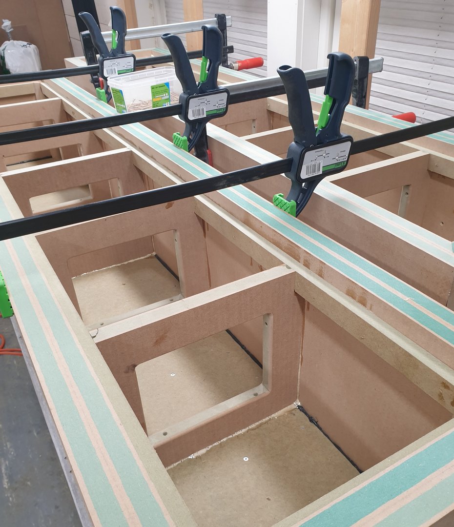

    Én avstiver imellom hvert basselement
    Benytter en kombinasjon av skinnesag og stikksag
    Limer også inn lekter langs sidene, slik at baffelen får en solid forankring
    Pusser med 120k på limflater, blåser vekk støv og en liten runde med kluten før baffelplater (19+18mm) limes sammen.

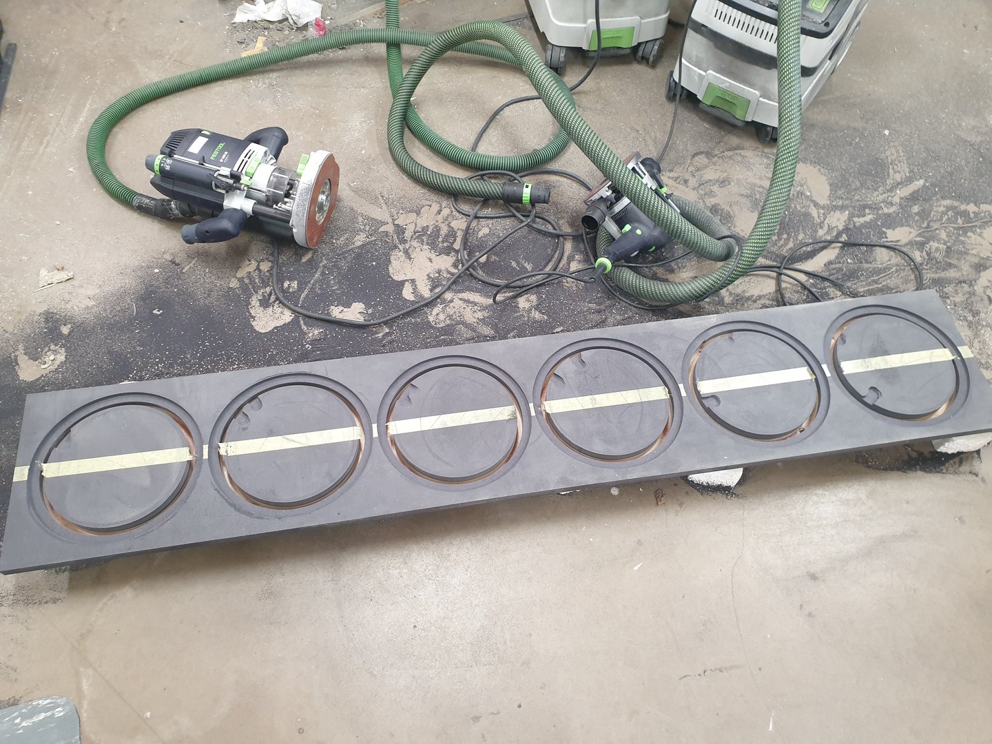

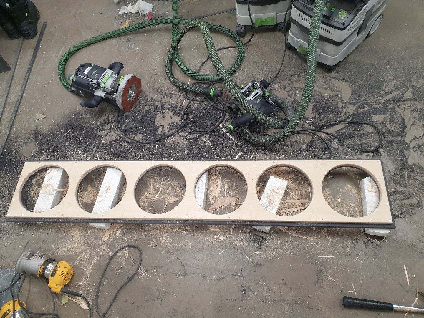

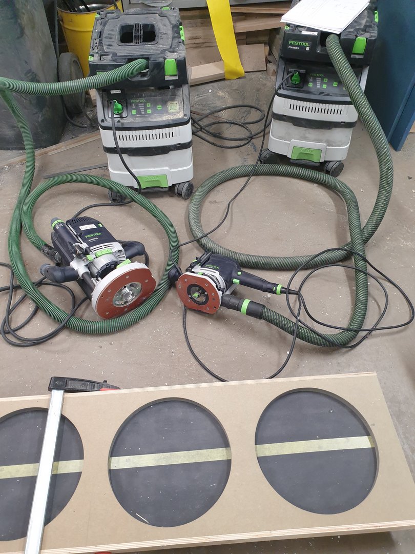

    Markerer senterlinje med tydelige merker for hvor elementer skal freses ned.
    Benytter en mal fra et tidligere prosjekt så må alltid huske at jeg freser kun ett hull om gangen
    Freser meg nesten helt igjennom

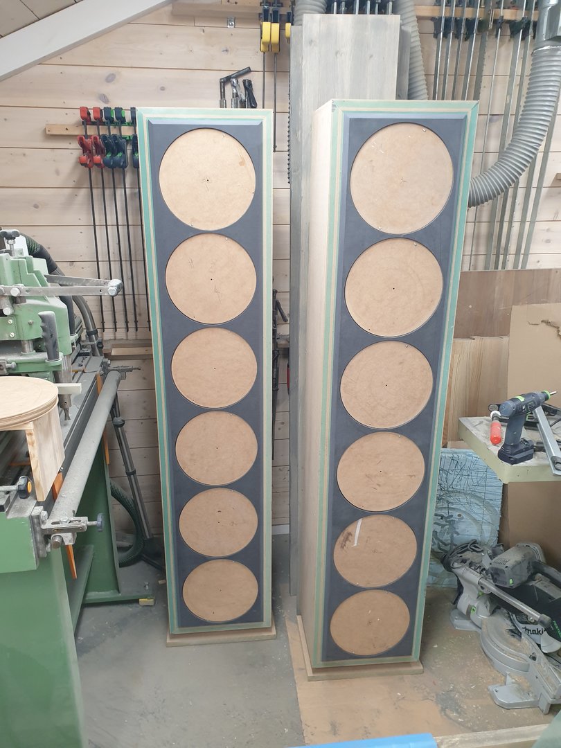

    Så slår jeg ut tallerkenene fra baksiden
    Avrunder lett baksiden slik at jeg ikke skjærer meg I fingrene når skal fuge bakside etter liming

    Har fått meg en medhjelper (pacman) som spiser opp og rydder etter meg😄👌
    Lar de få stå her i kroken inntil videre, så blir det pussing og finering etter at SEAS éclat er ferdig monterte.. 🤓

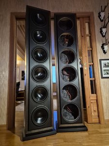

    Baffelen er løs, men måtte jo skyve den på plass for bildet sin skyld.🤓
    Jeg vil finère tårnene først, olje tårn & baffel hver for seg, og så parre dem til slutt.
    Høyden blir rundt 181cm, litt avhengig av sokkelvalg, bredde 36cm og dybde 29.5cm. Vekta ender på rundt 120kilo +.

    Basstårnene har vært litt snurt på meg en god stund, men nå er tiden kommet for at de også skal få litt pleie.
    Planen er at de skal fineres ila helgesvingen, så blir det understell og oljing neste helg..

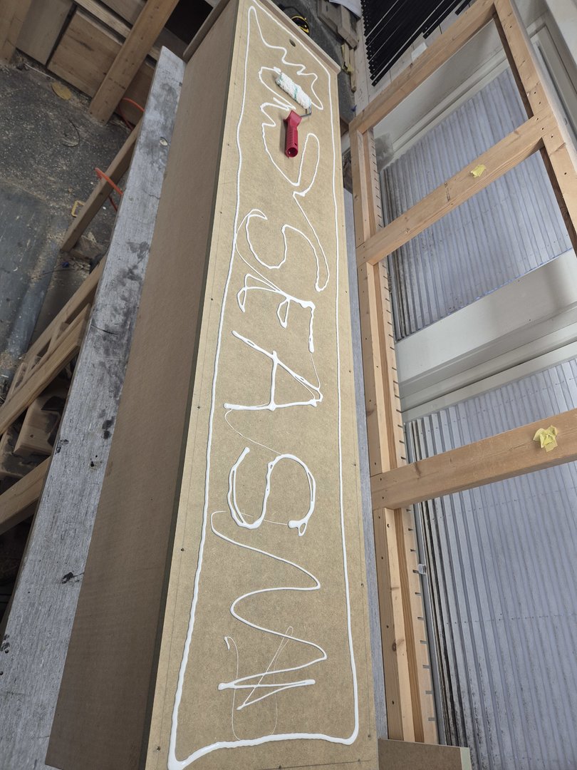

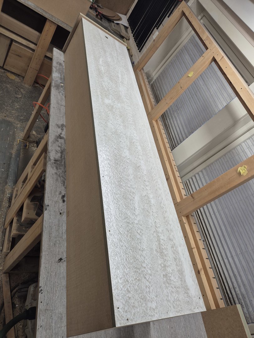

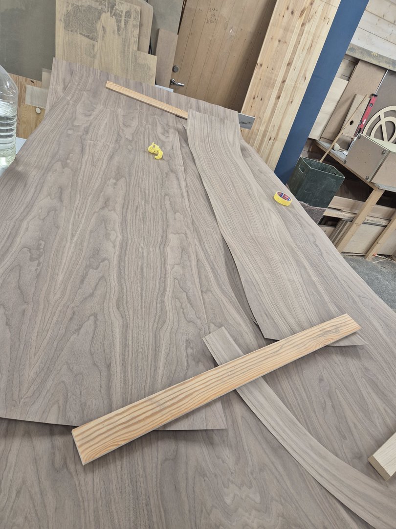

    På nøyaktig lik måte som Hunsbedt så fint forklarer i tråden sin. Vannbasert lim påføres begge flater (finér og høyttaler) , som jeg lar stå i ca 20-30min til overflaten er halvtørr/litt tørrklebrig. Deretter legges finér på høyttalersiden og strykes på v hjelp av strykejern på full styrke (husk bakepapir) mellom finér og strykejern 😄.

    Jeg var også ivrig med bruken av kontaktlim , til Hunsbedt og Deng1 fikk meg på bedre tanker.
    Deilig å slippe og bruke maske når en finerer, så har man samtidig mer kontroll på jobben med vannfast lim. 😃👍🏼

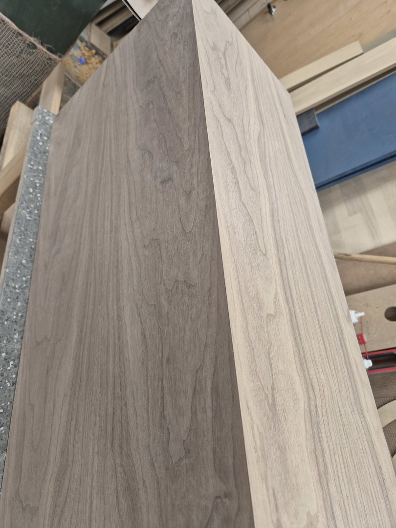

    Rubio sin charcoal setter en mørk og fin glød, også på valnøtt.
    Mens baffel og sokkel oljes med rubio sin pure olje.
    Lar alt få tørke ei lita uke før lett mellomslip og siste strøk med rubio pure.
    3 cm utstikk per side. Avrundes med r5 i bunn og 12'5° fas derifra og opp.
    SD sine billige og effektive dempeputer er det også blitt frest ned for🤓👍🏼

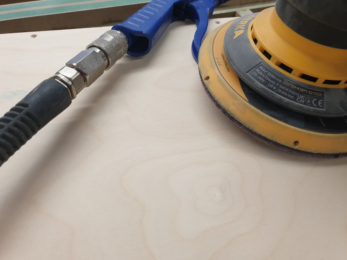

    All finér ble mellomslipt med 320 korning, mens den svarte mdf'en fikk en runde med 500k svamp.
    Deretter svamper jeg godt inn ett lag med rubio monocoat pure, som jeg lar ligge på i ca 15 minutter før det tørkes av.
    Resultatet er en enda dypere glød og glattere/smoothere overflate😊👍🏼..
