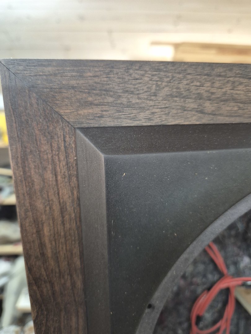

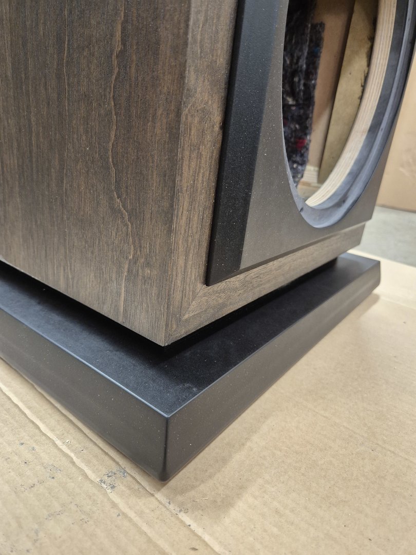

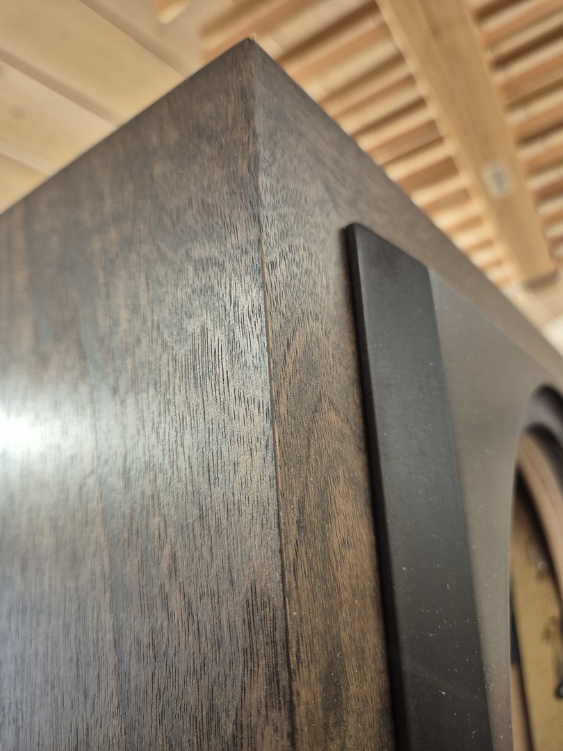

    Dette ble utrolig fint! Likte spesielt den påbygde baffelen, og mørk valnøtt! 😍
    Ønsker deg en god jul, og gleder meg til å se prosjektet med innebygde basser neste år!

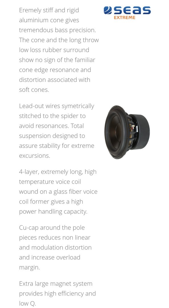

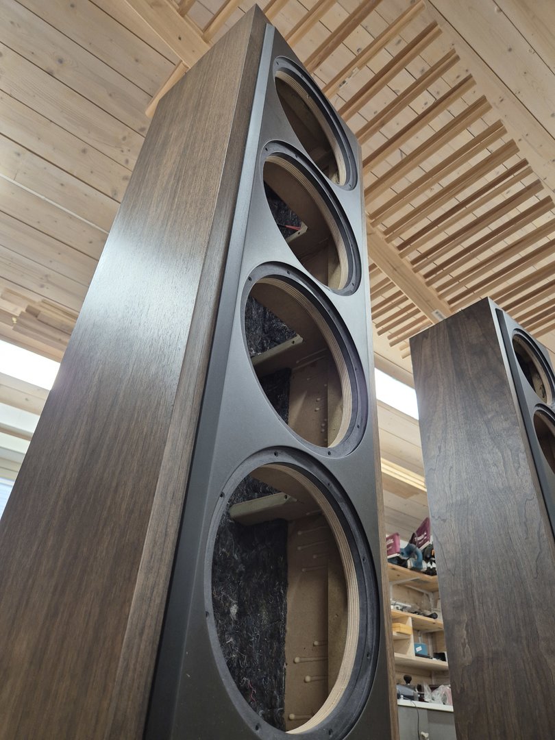

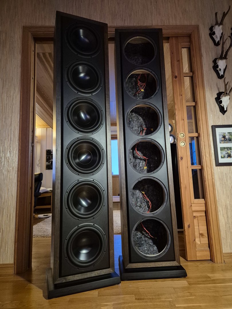

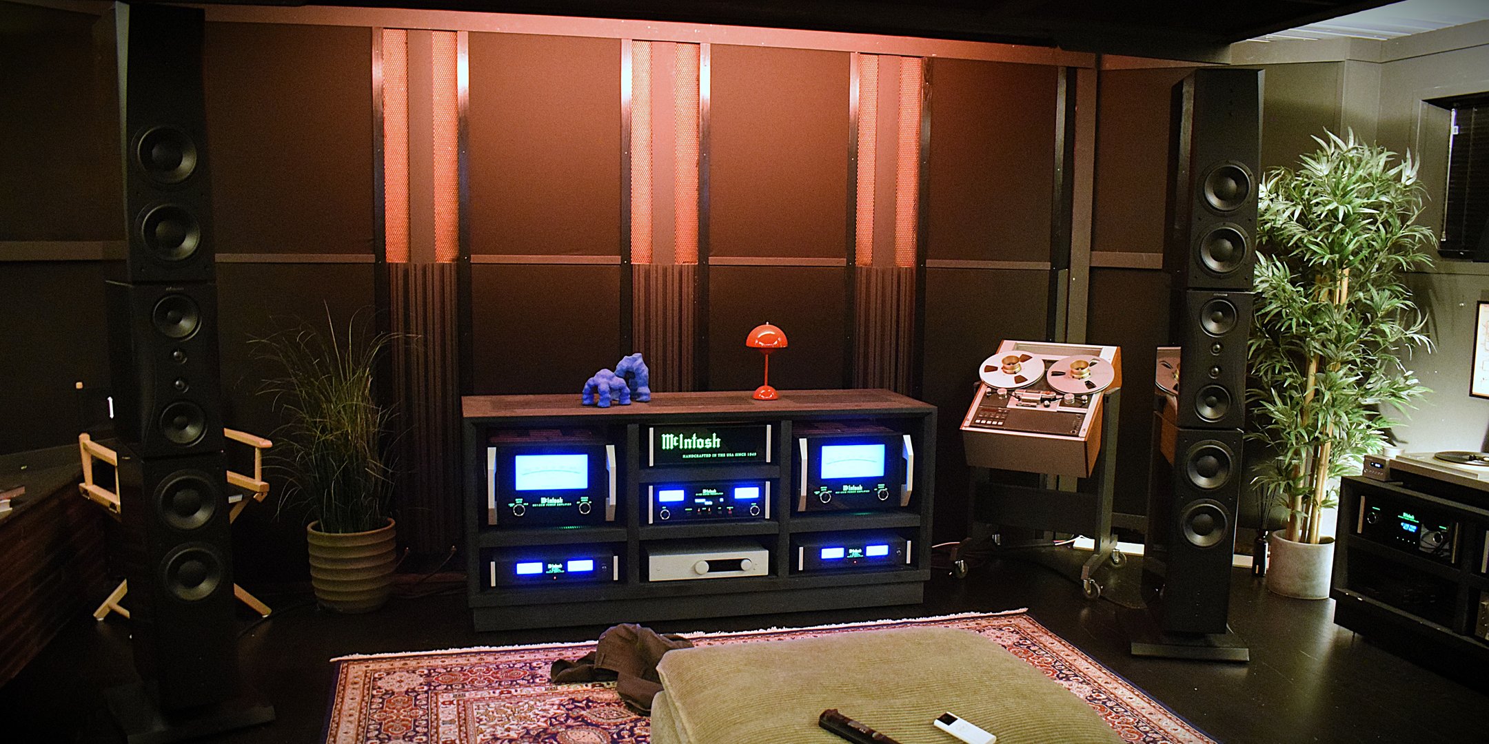

    En kjapp oppstilling med svarte Roys innmontert😊.
    Fotavtrykket er B:37cm D:30cm H:181cm
    Vekt med elementer ca 130 Kilo.
    Enhetene er i stand til å gjengi dype frekvenser med en imponerende grad av nøyaktighet og minimal forvrengning. De er en favoritt blant flere her på sentralen som krever både kraft og presisjon og uten at de «punkterer» når de nærmer seg X-max.
    Gleder meg til å spille nyttårskonserten med disse🥳

    Det nye tårnet ble utrolig lekkert! I den grad et nesten to meter høyt basstårn kan bli pent, så gjør du det så godt det er mulig. En glede å følge med på dine byggetråder. Fikk du lyd i begge tårnene før nyttårskonserten?

    Hvor høyt kan egentlig Royene deles i hhv 10 og 8 tommer?

    De står fortsatt i hjørnet av spisestuen. Har vært travelt opptatt med oppussing av hus og dertil sene kvelder 🤓

    Vis vedlegget 1085163
    Vis vedlegget 1085165
    Når jeg ser håndverket ditt broder Insel angrer jeg litt på at ikke jeg også gikk for tårn. Klart du har alle fingrene i behold og Tosken går inn i et romslig 2025, hvem vet?
    Uansett, vel utført som vanlig! ❤
