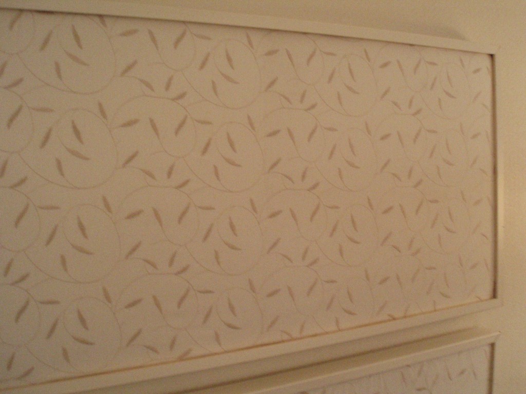

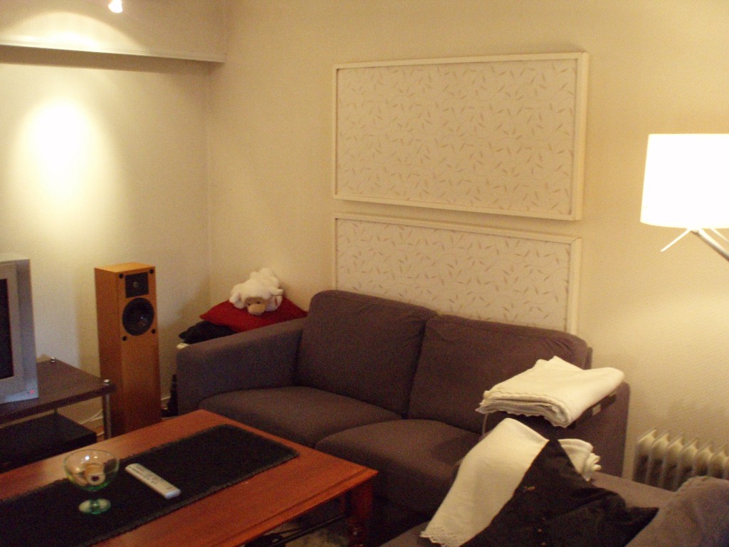

    Heiv meg liksågodt til og laget noen akustikkplater jeg også. Benyttet rockwool 120x60x5 akustiske himlingsplater i hvit farge med hvite ferdigmalte lister. Total kostpris på prosjektet ca 1000-1500,- avhengig av rabatt. Hvit kostet ca.200,- per kvadrat mens sort kostet ca.150,- per kvadrat. Ingen tvil om at det utgjorde en ganske markant lydmessig forbedring. På ingen måte en tweak, men mer som en forlengelse av høyttalerne. Plasseringen er desverre på ingen måte optimal da visse designhensyn måtte tas underveis. Stoffet som er benyttet er vanlig gardinstoff jeg fant på på jysk til ca 40 kr meteren.

    Skikkelig fint ble det!
    Og så en plate til bak hver høyttaler i front, så har du full kontroll på førsterefleskjonene?
    pelsjeger
    27.04.2004
    1.084
    1.647
    Takk! Jeg ble selv positivt overrasket over hvor bra det ble.
    Ja, mye vil ha mer men kjerringa sier stopp. Den oprinnelige avtalen (som jeg selvfølglig ikke overholdte) var å plassere en plate på 1x1m på den venstreveggen (hang bilder der før).
    At platene tar kål på refleskjonene fra sideveggene er det ingen tvil om. Hadde sikkert gjordt seg med plater både i tak og på frontveggen i tillegg, men såpass drastiskt mange plater får vente til jeg eventuelt får eget lekerom.

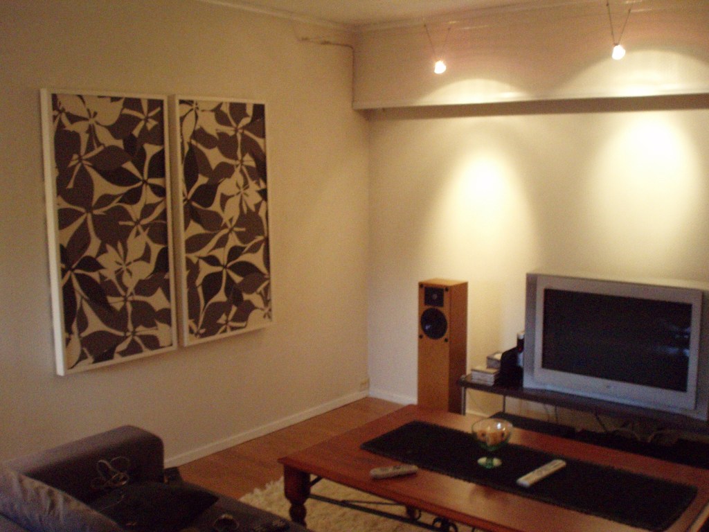

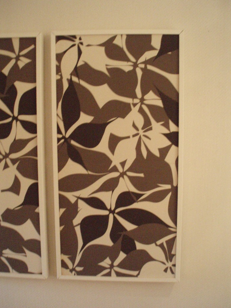

    Meget bra pelsjeger! Jeg lot meg inspirere selv og er akkurat ferdig med fem paneler. Tre av dem etter din mal. Dette fungerer! :)

    Som du så helt korrekt påpeker så dekker ikke listene hele siden av platene (mangler ca 4 mm). Jeg løste dette ved å bruke beslag som jeg monterte litt ut fra lista og ved å tillate en liten skvis av selve plata når rammen ble skrudd til veggen. Tipper jeg har omtrent 2mm skvis og 2mm klaring mot veggen. Dermed buler plata ørlite ut inni rammen, men det vises knapt da stoffet ikke er helt stramt heller. Dessuten får man en skyggeeffekt ved kanten av rammen som skjuler mye.
    Jeg konstruerte rammen ved å montere innvendige 90-graders jern i skjøten mellom listene, med de korteste skruene jeg fant hos Clas Ohlson. Siden dette er relativt spinkelt trevekt forborret jeg alle hullene for at det ikke skulle sprekke opp.
    Rammene for platene i taket laget jeg av enda slankere lister. Her brukte jeg L-jern som jeg limte fast i hvert hjørne (lista var for spinkel til skruer). Rammene er hengt opp med hvitt, spunnet fiskesnøre.
