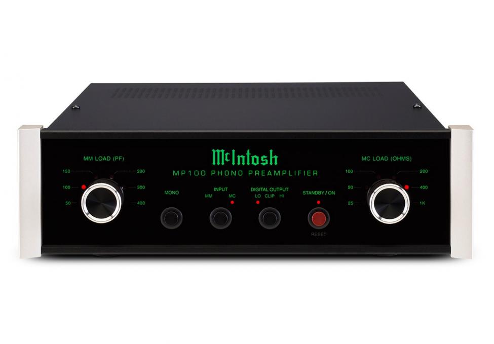

    Dette drar debatten ut på vidotta. :) Kort sagt, det mekaniske farger, kjøp så godt specet RIAA du har råd til. Headroom på inngang er viktigste egenskap.
    Da er det vel nødt til å bli denne? ;)

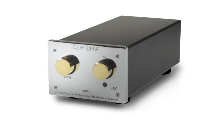

    Har blitt anbefalt denne også EAR 834P, evt sammen med Ortofon 2M Black, eller Ortofon Cadenza men da begynner prisen å fyke i været
    Auditor
    27.02.2006
    12.086
    4.361
    S. Lieng: Som også EAR bygger inn i enkelte av sine..
