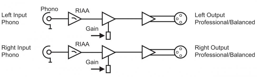

    Drister meg til å foreslå denne fordi den er uslåelig på pris:
    Sonifex RB-PA2 Dual Stereo RIAA Phono Amplifier
    Sonifex er en storprodusent av utstyr til kringkasting. Det borger for god strømforsyning, gjennomtenkt arkitektur, godt håndarbeid (f.eks. loddepunkter) og fravær av ønske om å gi produktet en særegen lyd som ikke finnes på platen. Slike ting glemmes ofte i vurderingen av hifi-produkter fra småskalaprodusenter.
    RCA ubalansert inn med mulighet for XLR balansert ut.
    Vis vedlegget 453745
    Den var da veldig rød :) Finnes det norsk importør av denne?

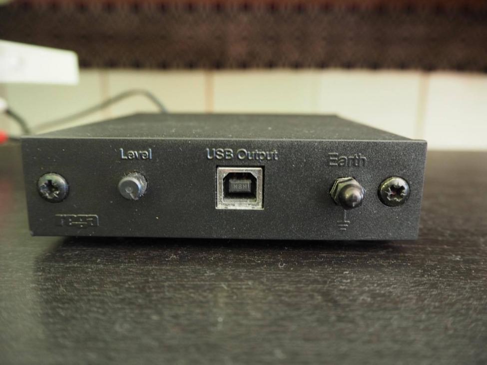

    Den kan jo være muligheter for en oppgradering her....

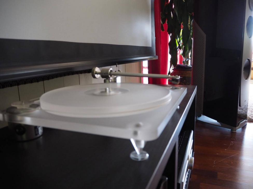

    Dersom det blir skurring , spesielt på ene høyttaler, kan det være pick up som er ødelagt?
    Dazed
    29.01.2003
    20.565
    7.320
    På en helt ny spiller ville jeg sjekket alle koblinger og innstillinger av arm og pickup først, samt på RIAA, i alle fall. Er spilleren satt opp av forhandleren der du handlet?
    S. Lieng
    26.05.2014
    1.663
    850
    Kjøpt brukt og alt har vært bra. Det kom etter litt for mye vibrasjon i gulvet som fikk "stiften til å hoppe på plata". Virket som det bedret seg litt før jeg måtte dra. Skal sjekke mer litt seinere.
    Oops...høres ut som du trenger et underlag, en dekopling. Jeg så bildene og tenkte at her kan det fort bli kjedereaksjon inn i bena på spilleren...

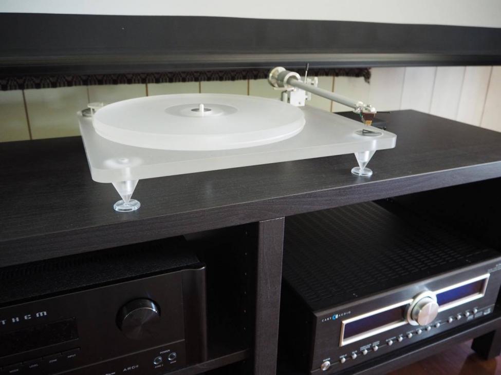

    Platespillermatching er en av de mest omfattende jobbene i matchgamet. Alt fra generell konstruksjon, via plinth, pickup, arm, reimer, motor(er), RIAA, avkobling, rom og kabling brukes til å oppnå ønsket resultat. Det gjelder tonal balanse også. Uten den vil du ikke kunne finne signaturen. MC er ikke MC er ikke MC, samme gjelder for MM. I tillegg til alt dette har du riggens match med linjedelene av systemet..Alt skal og må klaffe. Hver enkelt komponent har sin tonalbalanse og signatur, de skal avpasses mot alle de andre, for å gå opp i en høyere totalenhet.. Det er basic matchlære, og klarer du ikke det lærer du aldri matching.
    S. Lieng: Har du jobba med underlaget på Emotion til nå? Liker du det Gram Amp 2 SE gjør med den?
    Dazed
    29.01.2003
    20.565
    7.320
    Platespillermatching er en av de mest omfattende jobbene i match. Alt fra generell konstruksjon, via plinth, pickup, arm, reimer, motor(er), RIAA, avkobling, rom og kabling brukes til å oppnå ønsket resultat. Det gjelder tonal balanse også. Uten den vil du ikke kunne finne signaturen. MC er ikke MC er ikke MC, samme gjelder for MM. I tillegg til alt dette har du riggens match med linjedelene av systemet..Alt skal og må klaffe. Hver enkelt komponent har sin tonalbalanse og signatur, de skal avpasses mot alle de andre, for å gå opp i en høyere totalenhet..
    Man må velge en type drivverk, om plinthet skal være stivt, fjærende, lett eller tungt, om det skal ha remdrift, direktedrift eller mellomhjul, om det skal ha tallerken med glidelager eller for den saks skyld flyte på magnetfelt og om tallerkenen skal være tung eller lett og hva den skal være laget av. Alle disse tingene kan ha innvirkning på spillerens ytelse. Sporing, rotasjonsstabilitet, vibrasjoner og stort sett legge forholdene til rette for arm og pickup. De har neppe så stor innvirkning på "den tonale balansen".
    Ikke heller valget av arm som kan ha forskjellige typer lagre, lengde, masse, materiale og kan være av forkjelig konstruksjon. Disse tingene påvirker sporingsevne og evnen til å overføre signaler fra rillene til pickup, så hvis det går helt galt her, kan det må en måte påvirke frekvensresponsen også, men normalt svært lite, tenker jeg.
    Pickupen derimot! DEN påvirker med sin evne til å omsette rillenes svingninger til elektrisk strøm frekvensresponsen, og matchen av pickup med arm mtp. resonanser og masser også, men er man "innafor" er det som regel greit. Alt dette er "mekanisk matching" som absolutt har betydning, men i forhold til egenskapene til og matchingen mellom pickup og RIAA-trinn, svært lite for klangbalansen/frekvensresponsen.
    Matching mellom pickup og RIAA-trinn er ikke bare en øvelse i å kjenne forskjellige merkers "huslyd" (eller hva ryktene sier om den) heller, men minst like mye (vel, mye mer, egentlig) å sørge for at de elektriske verdiene i pickupen (spoleimpedans og utgangsnivå) matcher de i RIAA-trinnet (lastimpedans, forsterkningsgrad, kapasitans) slik at signalet fra pickupen når forsterkeren i best mulig forfatning. Det er HER vi kan gjøre den betydelige delen av påvirkning av platespillerens klangbalanse. ...Og ved valg av pickup og RIAA-trinn, selvsagt.
    Egenskapene til basen og armen påvirker slik jeg ser det i hovedsak stabilitet, støy, forvrengning, sporingsevne og følsomhenen for støy/vibrasjon utenfra. Selvsagt viktig som bare det, men det endrer ikke klangbalansen i seg selv.
    De fleste kjøper en ferdig platespiller, der arm og drivverk allerede er satt sammen fornufig på en base som funker. Som oftest følger pickup også med, ferdig matchet til armen. ;)
    Så, hvis man har en platespiller med et gitt plinth, et gitt driftsprinsipp, en gitt arm og en gitt pickup, og skal kjøpe et RIAA-trinn, er det som sagt pickupen man skal fokusere på å finne noe som passer sammen med.
    Alle RIAA-trinn passer sammen med alle armer og plattformer. Hvis du mener noe annet kunne jeg tenke meg å vite hvorfor.

    Dazed: Hvis materialene, base++ ikke påvirka den tonale/totale balansen ville akrylen vært bannlyst som materiale i platespillere. Den har en annen resonnans enn la oss si tre. Og slike plastmaterialer er en sterkt medvirkende årsak til at Pro-Ject og Rega låter såpass forskjellig som de gjør. Som også karbon er det.
    Auditor
    27.02.2006
    12.086
    4.361
    S. Lieng: Litt snasen, den der. For støvkontroll, prøv å dra til urmaker´n- skaff en sånn duk som han bruker til å polere ur etter service.;) Den super til seg det som måtte være av guffenheter. Kan forresten skaffes hos Urmaker Bjerke.
