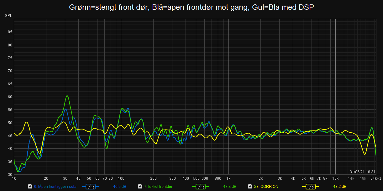

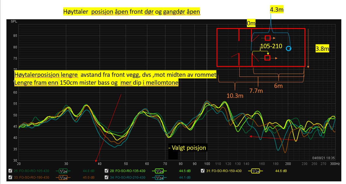

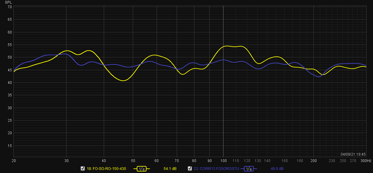

    Mere eksperimentering hos meg nå, fant ut at det ble bedre av å ha alle dører til lyttestuen åpne. Dvs jeg har dobble fløydører på begge sider og front av rommet, og alle disse åpnes opp for best lyd og jevnest bass.
    Også nå viser det seg at lytteposisjon faktisk ha størst betydning for bassgjengivelsen.
    Det vises her med fast høyttalerposisjon
    Så effekt av høyttalerposisjon med " optimal lytteposisjon". Frontdørene begernser hvor nærme mot veggen jeg kunne teste dette
    Endte opp med optimal lytteposisjon på 430cm av 600 cm romlengde og høyttaler 150cm fra frontvegg. Hva kan så DSP gjøre med dette?
    Med standard 1/6 glatting ser det penere ut selvsagt
    Os det låter ganske ålreit..
    målt med pink noise på begge høyttalere og plotte som RTA
    Legger til effekten av å åpne døren mellom høyttalerer og ut til gangen(blå, lukket dør rød) , åpner så neste dør i gangen til naborom så jeg fåe maks romlengdem(gul). Ved åpning av dør senkes og splittes basspeaken på 32hz til to på hhv 30 og 36Hz. I følge teorien skulle romlengen på 6m gitt basspeak på 29Hz

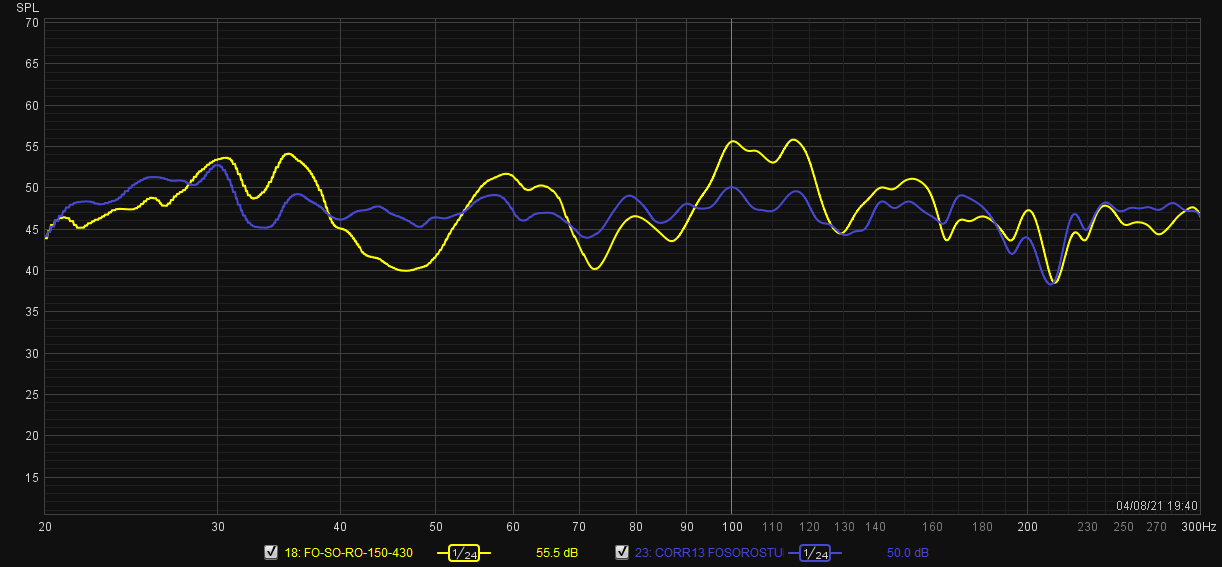

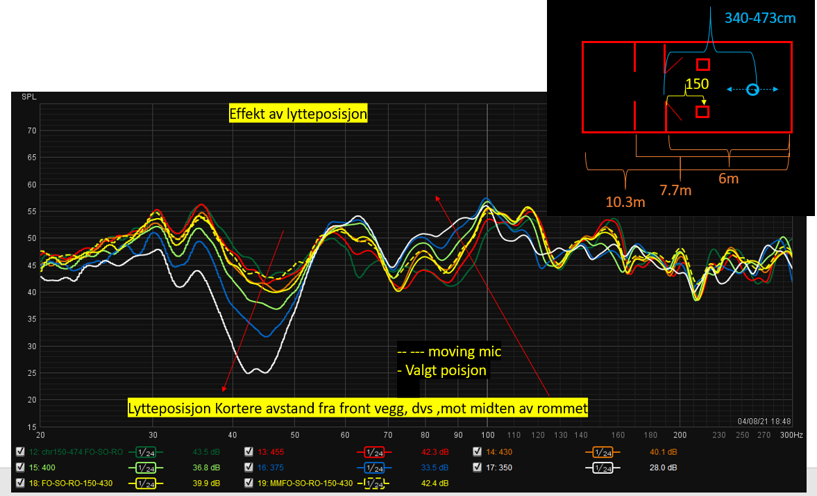

    Vis vedlegget 738467
    Vis vedlegget 738468
    Vis vedlegget 738470
    Vis vedlegget 738471
    Du planlegger vel sub. Hvis den/de får lov til å spille opp til 80-100hz med highpasset høyttaler tipper jeg du kan få det ganske flatt med eq her.
    Typisk og enkelt triks med sub under 100hz når det ser ut slik som dette, er å dempe peakene og så løfte totalvolumet sub til riktig nivå.

    Kun med høyttalerne er det jo umiddelbart litt mer vrient. Men det er ikke alltid slik at det ikke går å løfte dipper, så hvis du har nok headroom går det å prøve løfte 40-50 og 70-90 litt (2-3dB) og se om det responderer. Og 100-120 peaken kan jo dempes ned.

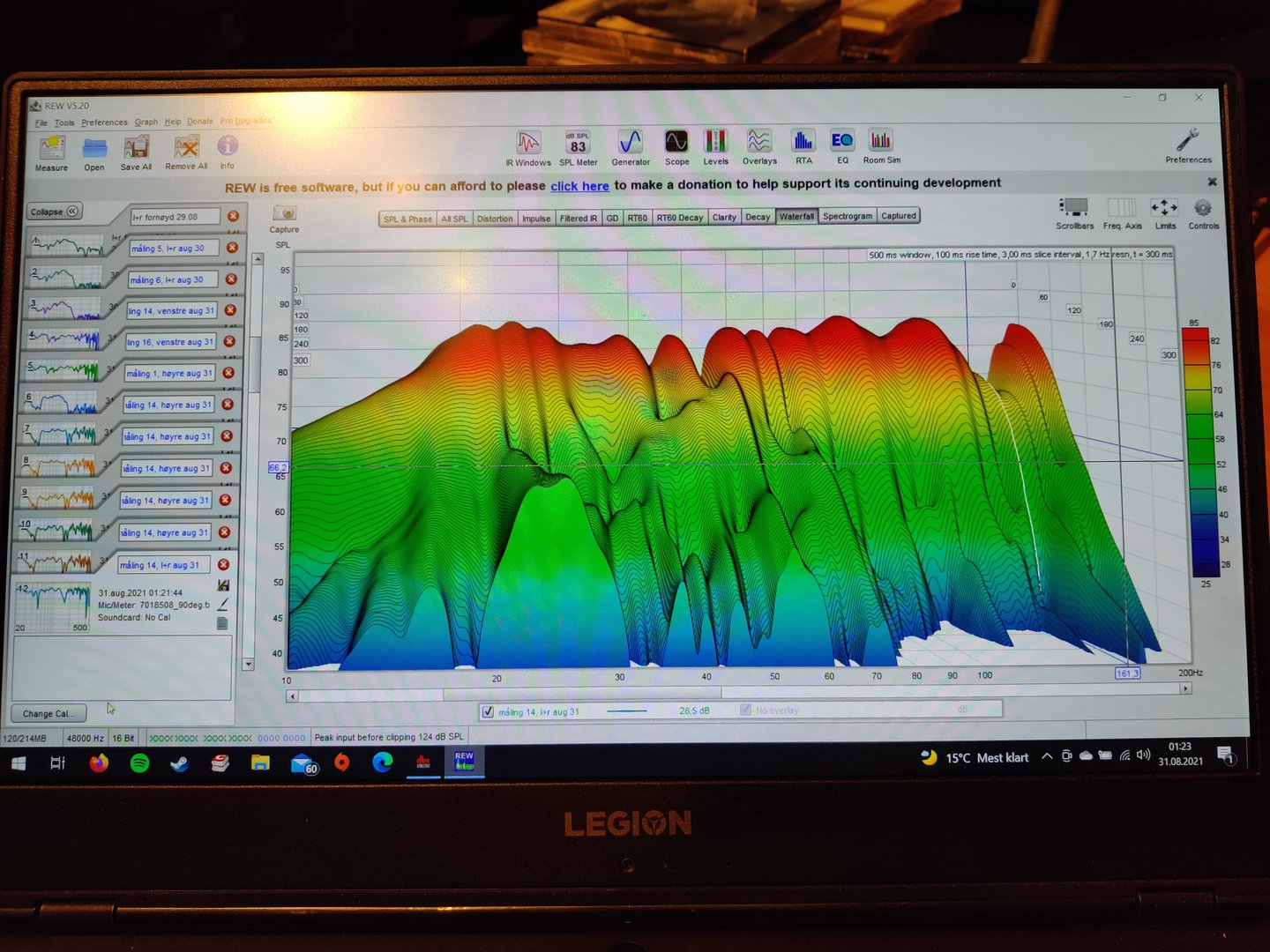

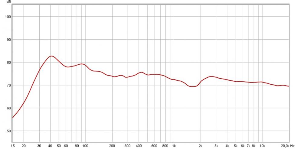

    Hei, endelig fått meg Umik-1 og lastet ned REW.
    Ikke fått testet mer enn i lytteposisjon, da enkelte i husstanden ikke synes sinus-kurver er fine å høre på :)
    Er, som jeg tidligere har mistenkt, en skikkelig festkul mellom ca. 40-50Hz. Ellers har jeg ikke særlig mye kunnskap om akustiske målinger og REW, men det ser vel ikke alt for galt ut oppover?
    Hvilke tiltak kan gjøres for å dempe bassen? Spiller musikk digitalt via Roon, og der er det vel DSP/EQ som kan brukes, men hva gjør jeg med vinyl? Er bassfeller eneste løsningen?

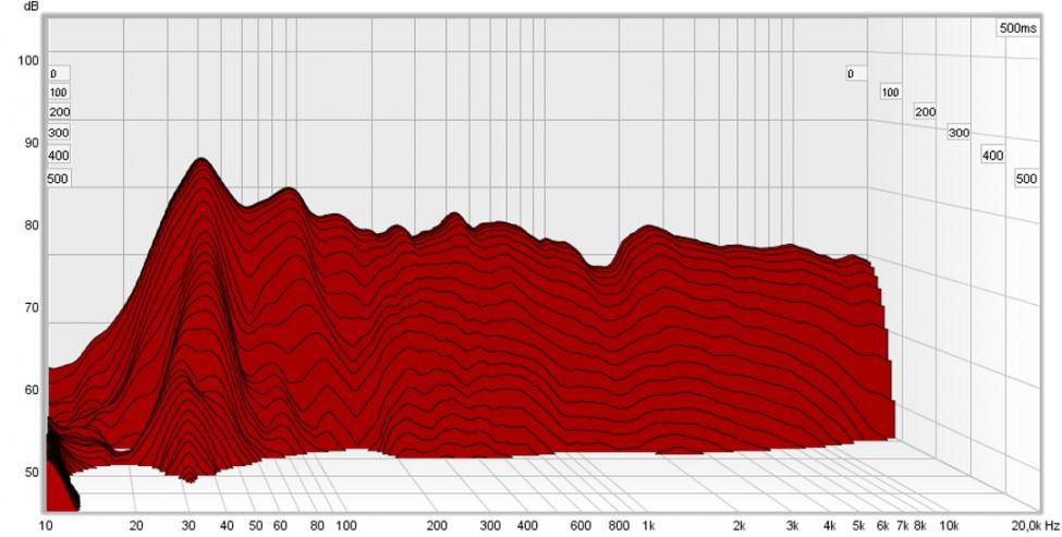

    Legger også ved waterfall under.
    coolio
    19.09.2015
    5.491
    5.474
    Gratulerer med nytt og spennende verktøy, vink farvel til perioden der hifi var bare glede! 😁
    Når det kommer til målinger oppover i frekvens er det helt umulig å bruke en enkel måling i lytteposisjon til å finne ut av noe som helst. Det er så mye refleksjoner fra flater som påvirker målingen og mikrofonen fungerer ikke slik som ørene våre. Kort fortalt er tonaliteten vi oppfatter hovedsakelig relatert til den første direktelyden, men den påvirkes også variabelt av indirekte lyd fra refleksjoner avhengig av både tid, frekvens og nivå relativt til direktelyden.
    Et komplisert tema som det ikke finnes særlig fasit på.
    En bedre måte å sjekke tonalitet er å ta mange målinger i og rundt lytteposisjon og lage et snitt av det, men det beste er rett og slett bare å se på gode anekoiske målinger av høyttaleren for å finne ut av om EQ på høyere frekvenser har noe for seg. Manuell EQ av høye frekvenser basert på enkle målinger i lytteposisjon fører sjeldent noe godt med seg. Da er man bedre tjent med en av de automatiske korreksjonssoftwarene som analyserer lyden og forholdet mellom direktelyd og indirekte lyd, men selv det er ikke bare bare.
    Plassering av høyttaler og lytteposisjon er vel det enkleste svaret. Rommets respons vil alltid være det samme uansett, men man kan flytte seg ut av de verste problemene slik at det ikke blir for plagsomt.
    Takk for svar! Ja, det er med litt blandede følelser jeg setter i gang med dette 😀 Neida, gjør det i all hovedsak for å lære mer om hva som skjer med lyden og rommet. Er egentlig ganske fornøyd med lyden ved normalt lyttevolum, men noe skjer når jeg skrur opp høyt. Stort sett ikke et problem da anlegget står i stua og volumet begrenser seg uansett med tanke på barn, samboer og naboer.
    Er begrenset hvor mye jeg får gjort med høyttalerplassering (kan flytte inn/ut fra vegg og mindre/større avstand) uten å ommøblere hele stua, men har enkelte ganger satt meg i en stol foran sofaen (sofa står kliss inntil bakvegg) for å teste.
    Skal forsøke å gjøre målinger i denne fremskutte posisjonen også, samt variere på høyttalerplassering noe. Forhåpentligvis kan jeg komme litt nærmere en god løsning da.
    Så fort jeg får mulighet skal jeg laste opp flere REW-målinger. Morsomt og lærerikt å få tilbakemeldinger fra folk som kan noe om emnet 😀

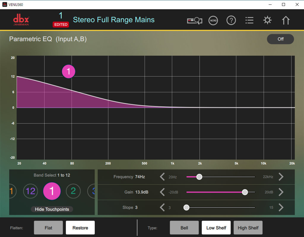

    MarkusH
    Skrudd litt mer dsp, måtte guffe opp 4,5db på behringer før det "gikk an" å høre på, men det er fortsatt noen problemer her. Fokuserer på 20hz-150hz ish .... Tårna er delt på 130hz, mulig det blir enda brattere highpass på 20hz enn det er her .... :unsure:

    Så ikke så hakke galt ut dette. God høye på fossefallet(nesten 50 db)og kort tidsvinduet (300ms) gjør at den med første øyekast ser litt rotet ut.

    12.121
    Vis vedlegget 744393

    MarkusH
    Nytt forsøk på å skru seg litt nærmere mål ...
    Deling er nå på 180hz, bassen har vært kontant en god stund, men det er glattere jevnt over nå enn før, kurva er uten smoothing. ;)

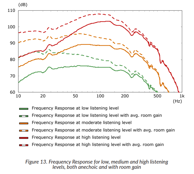

    Jeg ville starte en tråd der vi kan legge ut målinger av høyttalerne våre osv osv , vi har alle forskjellige oppsett og hvordan vi vil ha lydsignaturen vår etter rommets klang.
    Kan begynne jeg da her er spl full range front høyttalere , uten eq , rom korrigering , dps og ubehandlet rom. 50 cm fra bakvegg :)
    Vis vedlegget 322610 Vis vedlegget 322623
